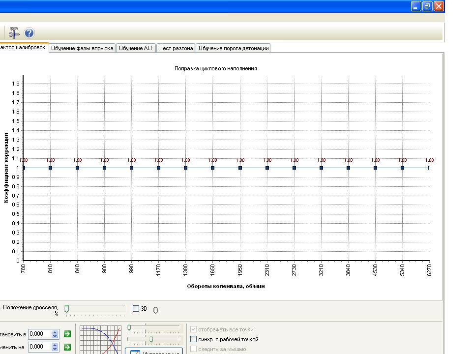

теперь обороты стали плавать.
Крутил СО-не помогает.
Я уже заметил что если самая первая полоска вниз ушла-сразу обороты плавать начинают
Прокомментируйте откатку

откатал.Вот что вышло.
Ничего не менял.Как ездил-на такой и катал
УЖе лучше, но все же ты видимо даже посты мои не читаешь не то что мануалы.
Чем меньше у тебя в таблице неиспользуемых значений тем лучше! Повторюсь: ты крутишь мотор до 7500???

Что значит крутил СО?теперь обороты стали плавать.
У тебя есть таблица поправки, если ты её изменил и поплыли обороты, то совершенно логично было бы изменять её же, что бы добиться стабильного ХХ.
У тебя на ХХ что показывает ШДК?
Тут же всё просто.... палка - веревка... ушла полоска вниз, смесь обеднилась вот и глючат обороты, я же говорил что нужно ставить не менее 2% дросселя и не менее 1000об. что бы потом не было недоразумений и обороты не плыли

Воттт гудд уже а за плавали все просто сначала надо было настроить ХХ ты ето не сделал потом смесь по ШДК настроить и потом сделать выборку если на ХХ у тебя 0.90 то от скажем там 600 оборотов и до 1200 оборотов ставь весь график 0% ДЗ в 0.90 но ваще для ДМРВ должно быть где то 0.95 ето уже писал выще постами.

Денис на прошивке которую пробую откатать обороты на хх настроеныВоттт гудд уже а за плавали все просто сначала надо было настроить ХХ ты ето не сделал

Нет .До таких оборотов не кручу.Боюсь.УЖе лучше, но все же ты видимо даже посты мои не читаешь не то что мануалы.
У меня акпп и если 4000 оборотов то уже скорость 150-160 км в час

Если там настроены ХХ тогда ставь 1 или 2 % ДЗ и катай тока та прошива что ты кидал там ХХ штатные Таза.

Вот и перерисуй таблицу до тех оборотов, до которых максимум будешь крутить, будет в разы точнее.Нет .До таких оборотов не кручу.Боюсь.

Поправл таблицу где дроссель на о выставил 095
Ездил по городу.
Обороты то нормально-то проваливает.
Тяга с низов стала меньше
И когда на D держишь машину тормозом на перекрёстках -то мотор колбасит
#150
Отправлено 24 February 2012 - 14:19
Провал не из-за 0.95 ето 100% смотри УОЗ или смесь которая уже после 1% ДЗ а насчет колбасит так все верно у тебя АКПП))) попробуй при нажатом тормозе смесь на ХХ выстроить либо поставь ту что была изначально.

mustela после выходных попробую только.Просто сейчас рабочие смены-никак и ничего не попробоватьВот и перерисуй таблицу до тех оборотов, до которых максимум будешь крутить, будет в разы точнее.

Тру. Ну и далее по тексту. Будут вопросы - пиши.Попробовал сделать таблицу квантования

Еще никак не получается победить -обороты плавают при пуске от 1000 до 800 и на горячую и на холодную.
поплавают-а потом на холостые опускаются и нормально все становится
#160
Отправлено 26 February 2012 - 18:48
Смесь на ХХ у тебя не верна я тебе уже писал 100 раз что 1 там не должно быть ты блин посмотри по ШДК какая смесь у тебя на ХХ сам убедишься что она у тебя не соответствует то что должна быть по графику на ХХ.
И переходные режимы у тебя не настроены тоже не будет нифига работать.
