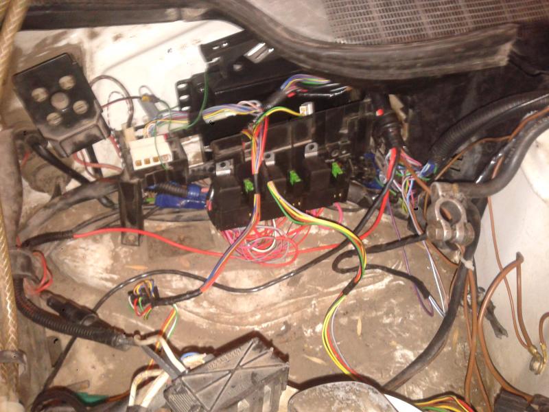

Отправлено 15 August 2013 - 16:07
Вот короче мой впрыск. Если есть с виду какие нибудь грубые косяки скажите пожалуйста . Приму все пожелания и предложения
Вопрос по ДПКВ . Скажите будет ли он нормально работать если так стоит? Важно ли чтобы он на весь зуб смотрел или и так работать будет ? по другому не смог сделать :( (ох уж эти руки крюки )
Вот такой у меня получился франкинштейн кронштейн ДПКВ
Эбу живет на родном месте )
Скажите а вот на родном шкиве на второй части есть палочка . Я так понимаю это для родного ДПКВ вмт определять. Можно ее спилить , а то мешается?
| Mercedes w201 Fritz-Ditz Январь 5,1-41|

Отправлено 16 August 2013 - 12:13
не палочка а штифт
спилить можно
и датчик коленвала поставь получше и с меньшим зазором
Сообщение отредактировал alext: 16 August 2013 - 12:19

#1755 ОФФЛАЙН   mustela
mustela
  • Cообщений: 2624
  • Город:Россия, г.Воронеж
Отправлено 16 August 2013 - 12:24
Смещение датчика коленвала тоже не приветствуется.

Отправлено 16 August 2013 - 12:48
При смещении датчика у тебя падает уровень сигнала с него. Так что я бы поставил по центру диска или хотя бы на весь датчик. При малом уровне сигнала с датчика порога напряжения на малых оборотах может не хватить. Отсюда и работа двигателя ни какая.

Отправлено 16 August 2013 - 12:56

Отправлено 19 August 2013 - 09:15
Выровняй ДПКВ пипка должна смотреть на середину зуба на расстоянии 1-2 мм.
Выкрути РХХ с переходника и включи зажигание , может РХХ в клине , после включения зажигания грибок должен подвигаться туда-сюда и встать на нужное количество шагов.( осторожно когда будешь проверять РХХ , придерживайте его рукой чтоб он до конца не выпал.)
А релюшки я бы перенес под бордачек , снег и дождь это плохо .

Отправлено 19 August 2013 - 11:08
У меня релюшки с 2006-го года работают под капотом, на штатном месте около компа, и все в порядке. :rolleyes:
