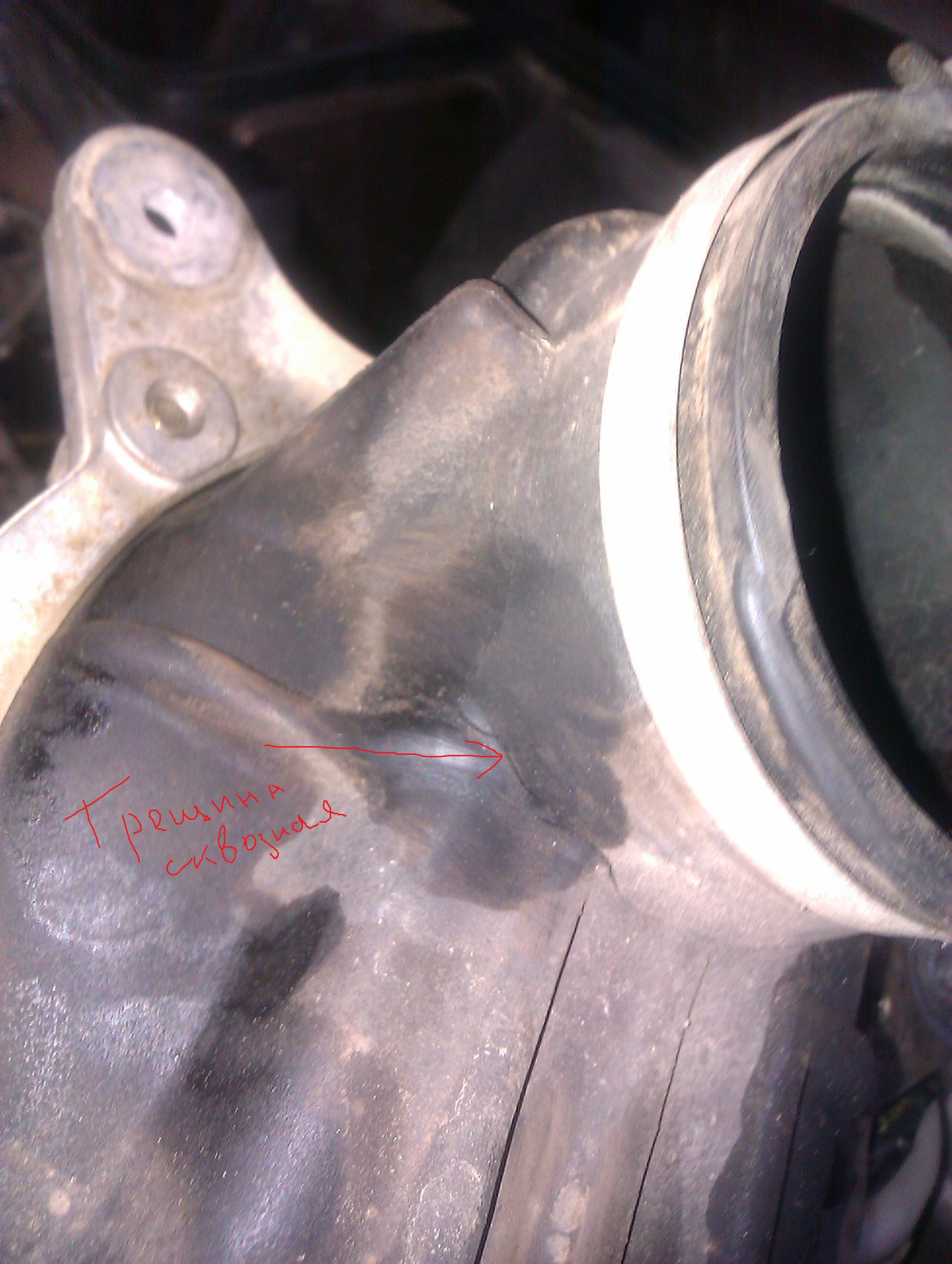

на хх во 2и4 цилиндр идет очень мало топлива,в два раза меньше чем на 1и 2 эти работают хорошо, на полной нагрузке все ок по всем 4,в чем причина дозатор чистый не трогал только щелевые окна, на буксе фильтр сеточка вся чистая все везде дуется.. резинки на буксе ,где щелевые тоже целые не задубели. где смотреть почему нали на хх меньше в 2 цилиндрах? щелевые окна чистить лезвием? еще когда буску вставляеш окнами срезинками которые нужно с орентировать чтоб щель на корпусе была прям по середине этого окна?
еще обнаружил в калоше трешины и дырку(( крепление со стороны дозатора порвалась подушка и в результате трещина на колоше..
народ подмогните донастроить плиз дозатор.и кто нибуть возмитесь настроить запасной -ни кто не хочет браться (((
винтом СО выставляется правильно что, зазор на колумбусе? или люфт на немже?

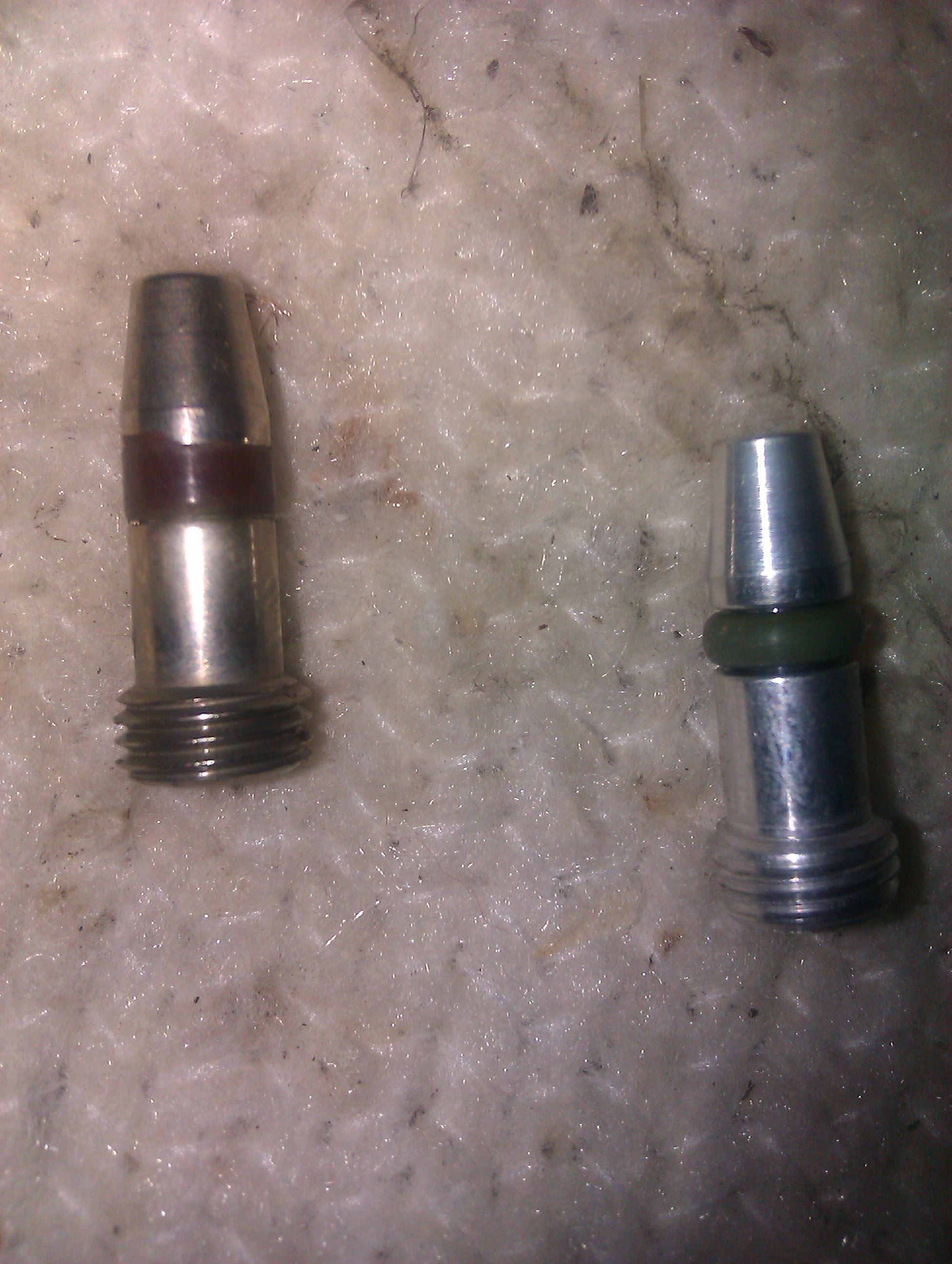

вот наверное я и сместил когда затягивал все люблю дотянуть )) спс. буду по новой разбирать -деваться некуда, от чего колечки подходят вот сюда не могу найти в магазине все большие даже в наборах((
А что это за "железки" такие, что-то не пойму??? Никогда такие ниоткуда не вывёртывал однако... Если это К-Джет, то не в теме я...

это гайки регулировки налива по каналам. под шестиграник, под заглушками. вот из за этих резинок и протекает бенз через заглушку.

устронил подсос,перебрал дозатор еще раз с продувкой буксы все дуется вроде хорошо. завтра буду пытаться заводить. огорчило крепление резиновая подушка с длинной резьбой на нее крепиться калоша с дозатором в сборе, идет только оригинал и поставка месяц..
пробовал клеить пока не очень держиться отваливается -чем только не клеил..
резиночки колечко нашел,пост выше. подходит правда нужно 2шт. их туда натягивать. от наших авто от регулировочный винт топливной системы чего там,они самые маленькие есть везде.
Не обязательно оригинал 116 988 05 11, есть фирменные по MEYLE 0140980004 или SWAG 99907606, или Febi/Bilstein 07606... Средняя стоимость 100 русских денег.
Открою тебе страшный секрет, что можно заколхозить (только никому не говори), что вопрос с этими резиновыми подушками решается легко...
Дело в том, что на самом деле эта втулка одинаковая с обоих сторон, короче резьба есть с низу и сверху, а между ними приклеена эта резиновая втулка. У тебя она отклеилась от нижней части, получается, что на коллекторе остался металлический пятачок...так??? так вот, слегка стукни зубильцем или отверткой по этому пятачку в сторону откручиванияи - он открутится. А там все поймешь... Затем вырезаешь из пластиковой водопроводной трубы на "20" подходяшую втулку и крепишь корпус расходомера через эту втулку длинным болтом на "6" к коллектору, через отверстие с резьбой, где прикручивалась твоя старая резиновая подушка расходомера... По крайней мере на КЕ-Джете так ... Удачи.

вот спасибо огромное -где то читал про это, пытался найти, завтра сделаем)). трубка с полипропилена? водяная там 20 есть) аналоги я смотрел -но у меня на Гелике почемуто этот баченок отличается на нем резьба с одной стороны очень длинная , короче обычный 48мм боченоек в месте с резьбой, а мой 60мм отсюда и траблы). сам не допер с трубой хотел токарю заказать втулку фторопласт а тут под ногами все валяется))..
Да...
