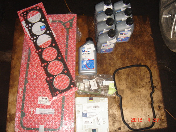

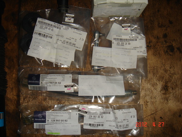

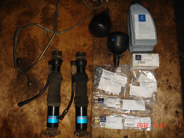

Очередная кучка запчастей для авто.
Все прокладки по двигателю и АКПП, фильтр АКПП и масло, а также все по задней гидроподвеске.

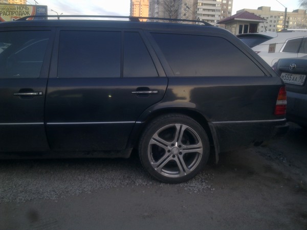

Нужен совет специалистов.
Поменял все, что связано с задней гироподвеской. Все нормально работает, после нагрузки поднимается уровень держит, но пробвлема в том, что не получилось максимально опустить зад машины. Получилачт пацанская девятка.
Систему прокачали, тягу регулировал в обе стороны - особо ничего не менялось.

Та же хрень и у меня. Думаю, что проблема в пружинах, то ли проставки высоковаты, то ли пружины жестковаты. Пружины ж я думаю у вас оригинал? :rolleyes: Других причин я не вижу

Проблема не в пружинах. На пустых амортиках стояла очень низко.

У меня высота нормально, а вот развал сзади -3 градуса. что делать не понятно.
перед -1. подвеска спортлайн.

Когда машина сидит очень низко, развал увеличивается.
Для его уменьшения при том клиренсе можно поставить новые рычаги - немного поможет.

Разговоры с умными людьми меня натолкнули на мысль, что может быть неисправен кран подвески?

А регулировку он производит вверх-вниз?

Серега, если хочешь чтобы у тебя "попа" на сарае сидела низко как до этого - пили пружины или бери эйбах и проставками под пружины регулируй высоту и под эту высоту регулируй кран.. Других вариантов нет! Краном не занизишь..
Я тебе скидывал фото задних амортиков (ты понял про что я) :mrgreen: - с ними таких проблем бы не было..

тоже на сарайке езжу. када поменял груши, машина тоже поднялась и так и держит около 5см от колеса до арки.
единственное, когда рпокачивали, машину нагрузили на 500кг. у меня стандартная подвеска, машина отлично смотрится, очень ровно.
может у тебя изначально было стандартная подвеска, потом спортлайн вперёд воткнули?

Если запилить пружины, то на амортики еще больше будет нагрузка.
Про фотку помню.
Может у меня кран неисправен - все время открыт?

Кто тебе такую хрень сказал про нагрузку?... :mrgreen: Ну еслиб кран не работал он бы не поднимал не опускал... хотя... ты менял его?

Я его поменял на б/у. Если кран всегда открыт, машина всегда будет в верхнем положении?
