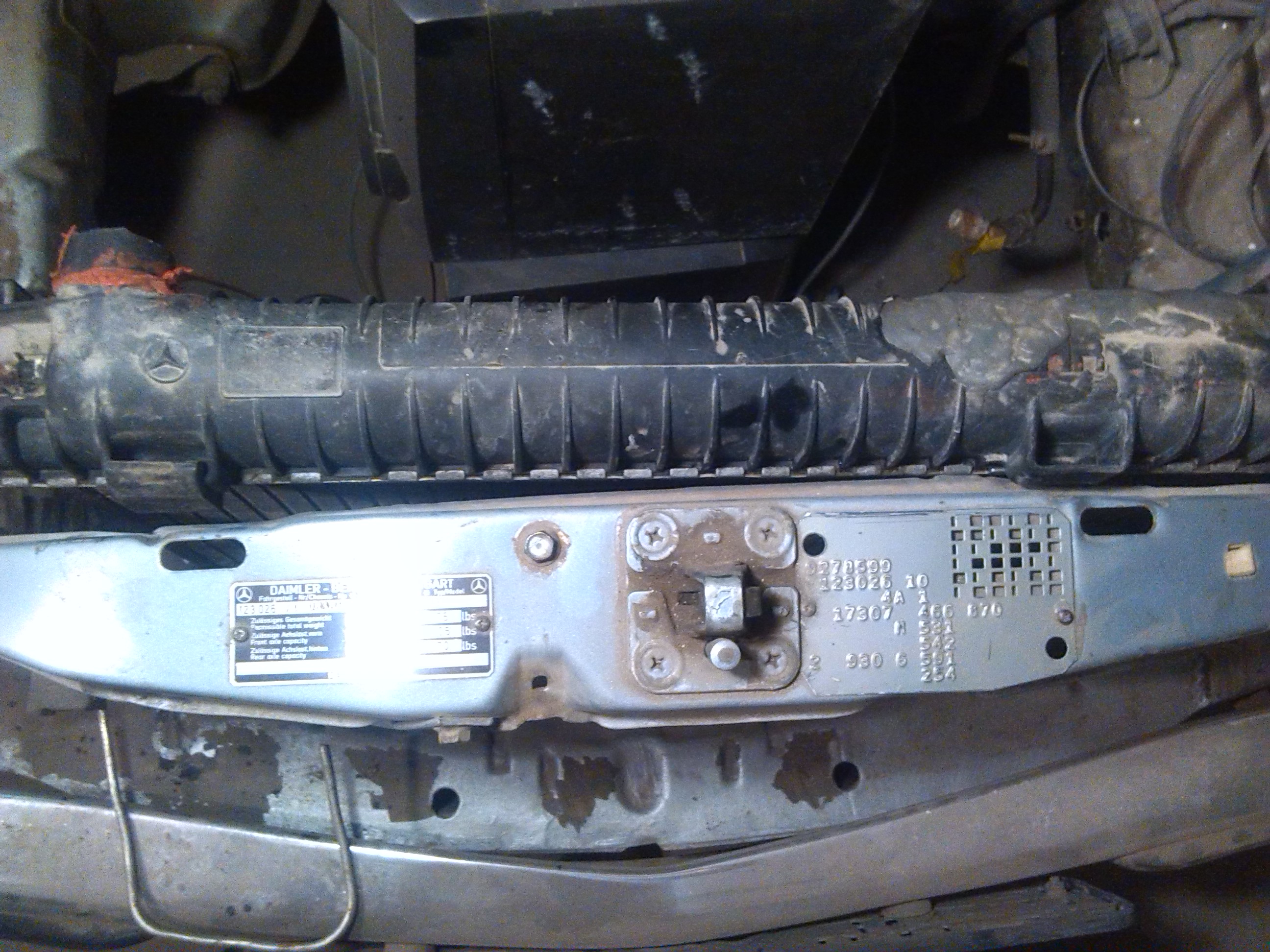

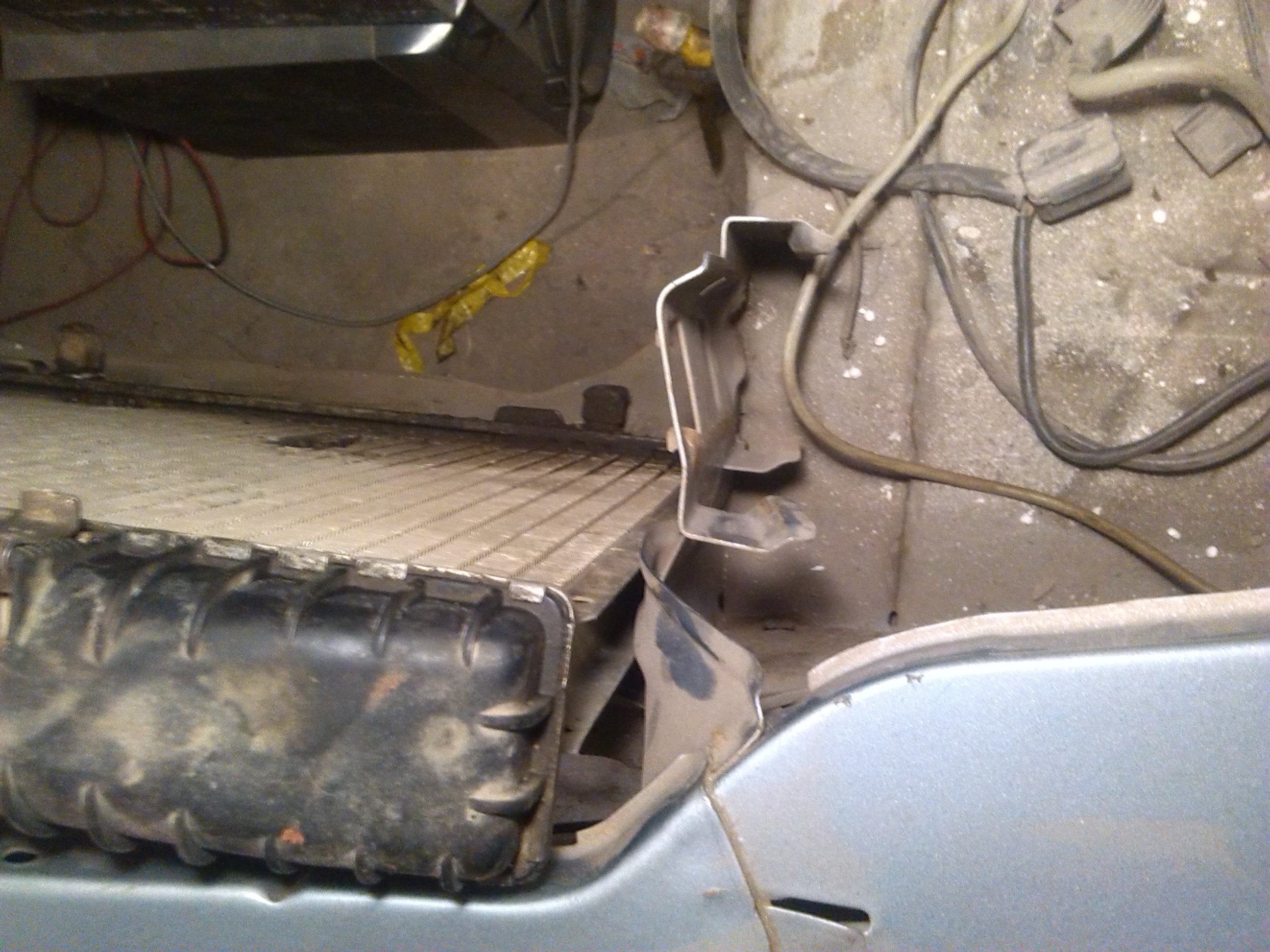

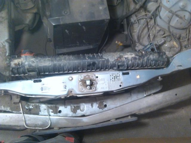

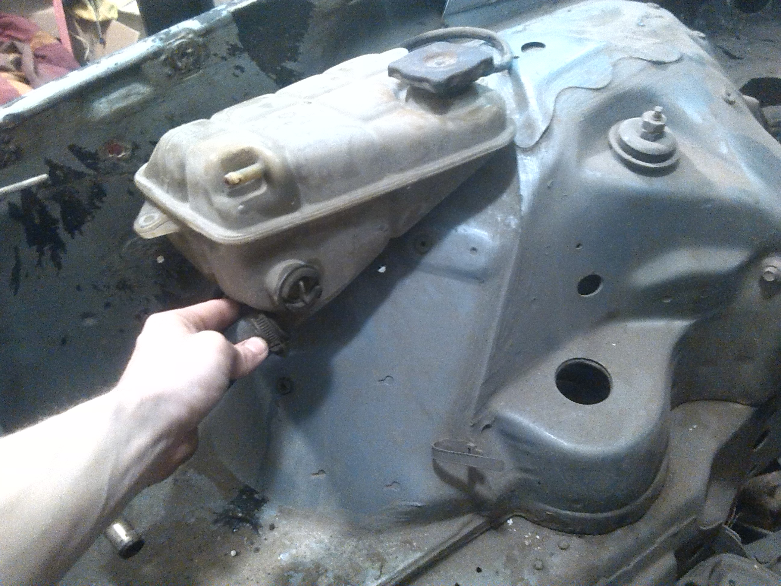

вчера наконец то приехал ко мне мертвый радиатор от 500SE,не знаю родной он или нет....но беда в том что:
1 он не подошел
2 зазоры у меня на роже прямые как стрела,а вот радиатор говорит что нет.....
Как видно он вообще как то криво встал,где крепится бачек омывателя он трёт об телевизор....
Если повезёт то будет возможность померить от 300SE радиатор,он вроде бы как более менее должен подойти......
Хрен с ним....идём дальше...вместе с радиатором достался бачок расширительный от того же 500SE,там нет датчика,не беда,у меня лежит не целованный бачок от 124го,он никак не подходит по конфигу,посему датчик уровня антифриза от 124го переезжает в бачок от 126го,у которого затычка вместо датчика.....
Кронштеный изготовлю самопальный,вваривать от 126го родной кронштейн передумал,не хочу брызговик греть лишний раз,лучше самодельный без колхоза и перегрева поставлю на саморезы родные.

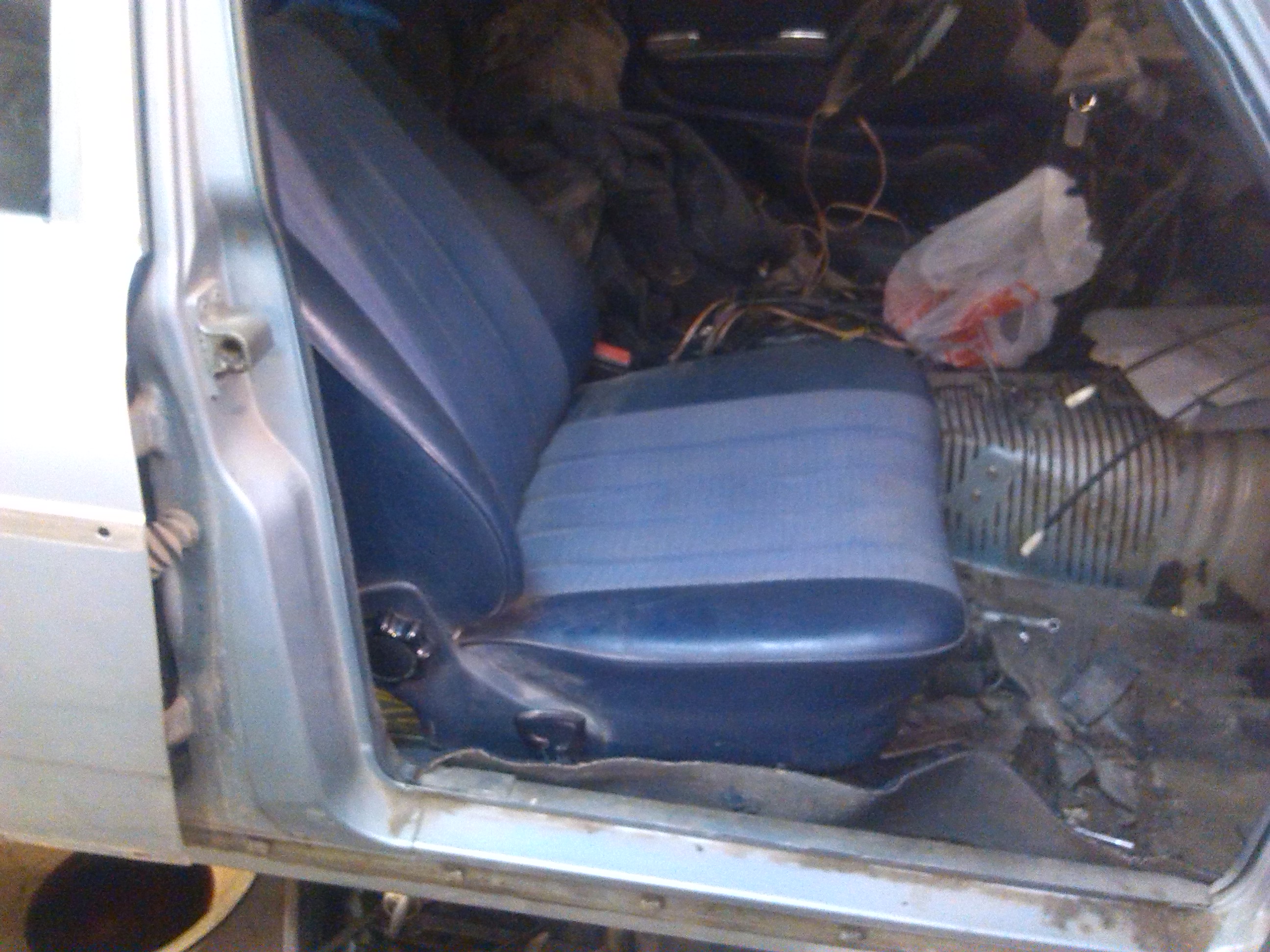

Так же устанавливаю регулировку высоты пассажирского сиденья,гадость еще та....без болгарки и сварки не обойтись,но все детали 100% сток,т.е. минимум колхоза.
Уже пол дела сделано,еще немного гемора и обе сидухи будут двигаться по высоте(водительская штатно была оборудована)

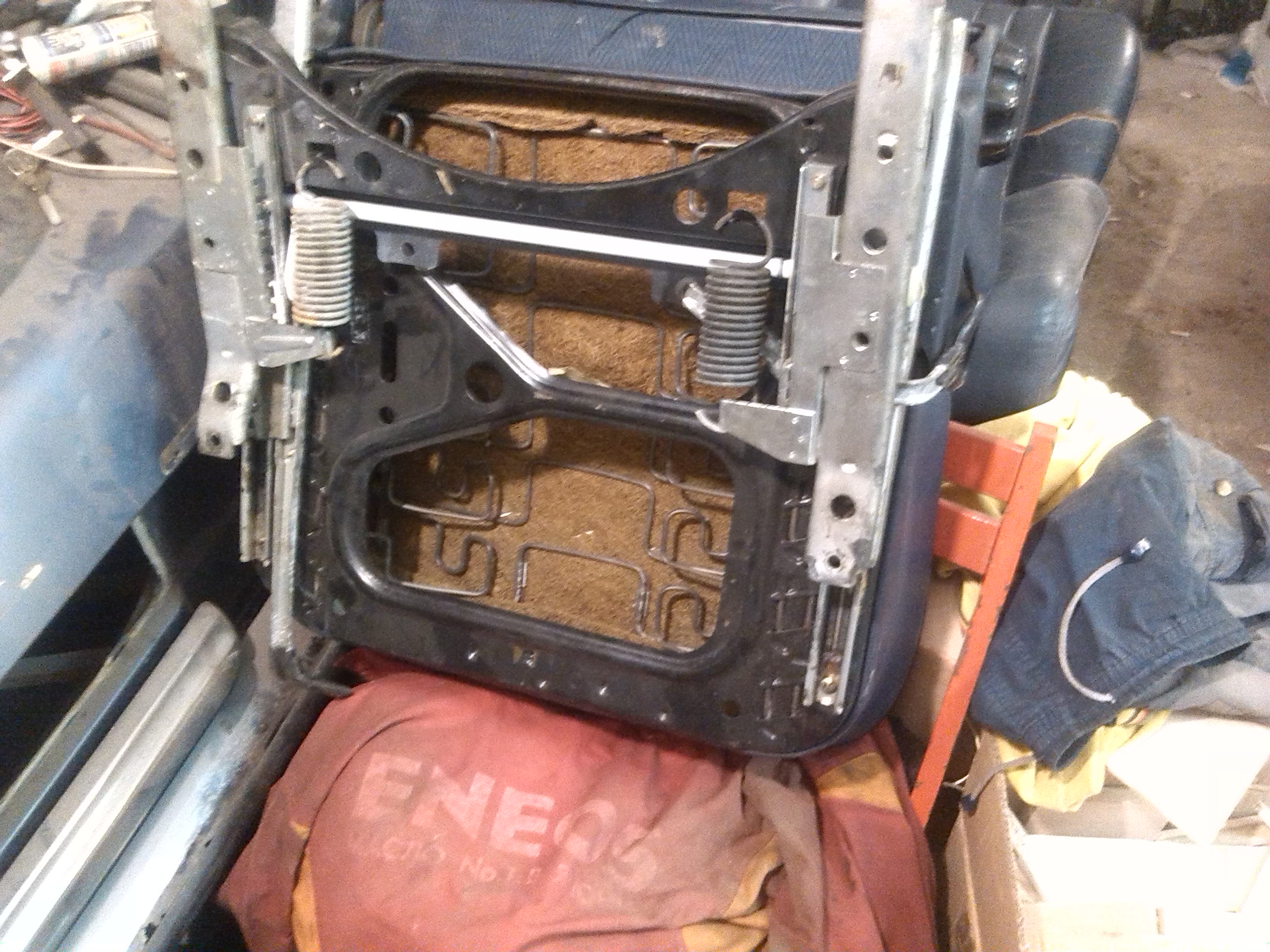

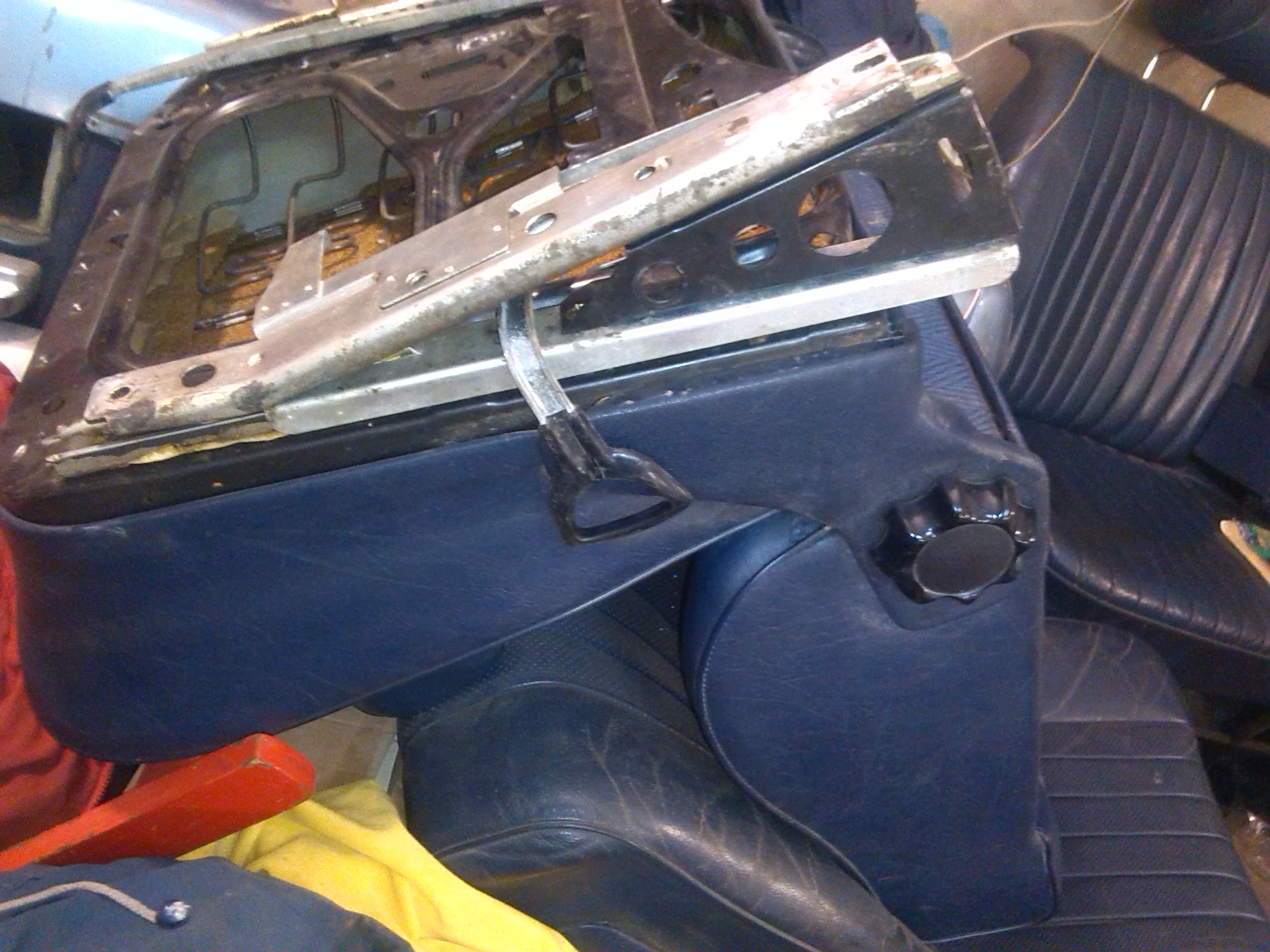

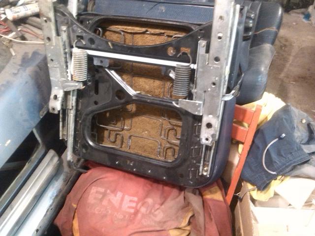

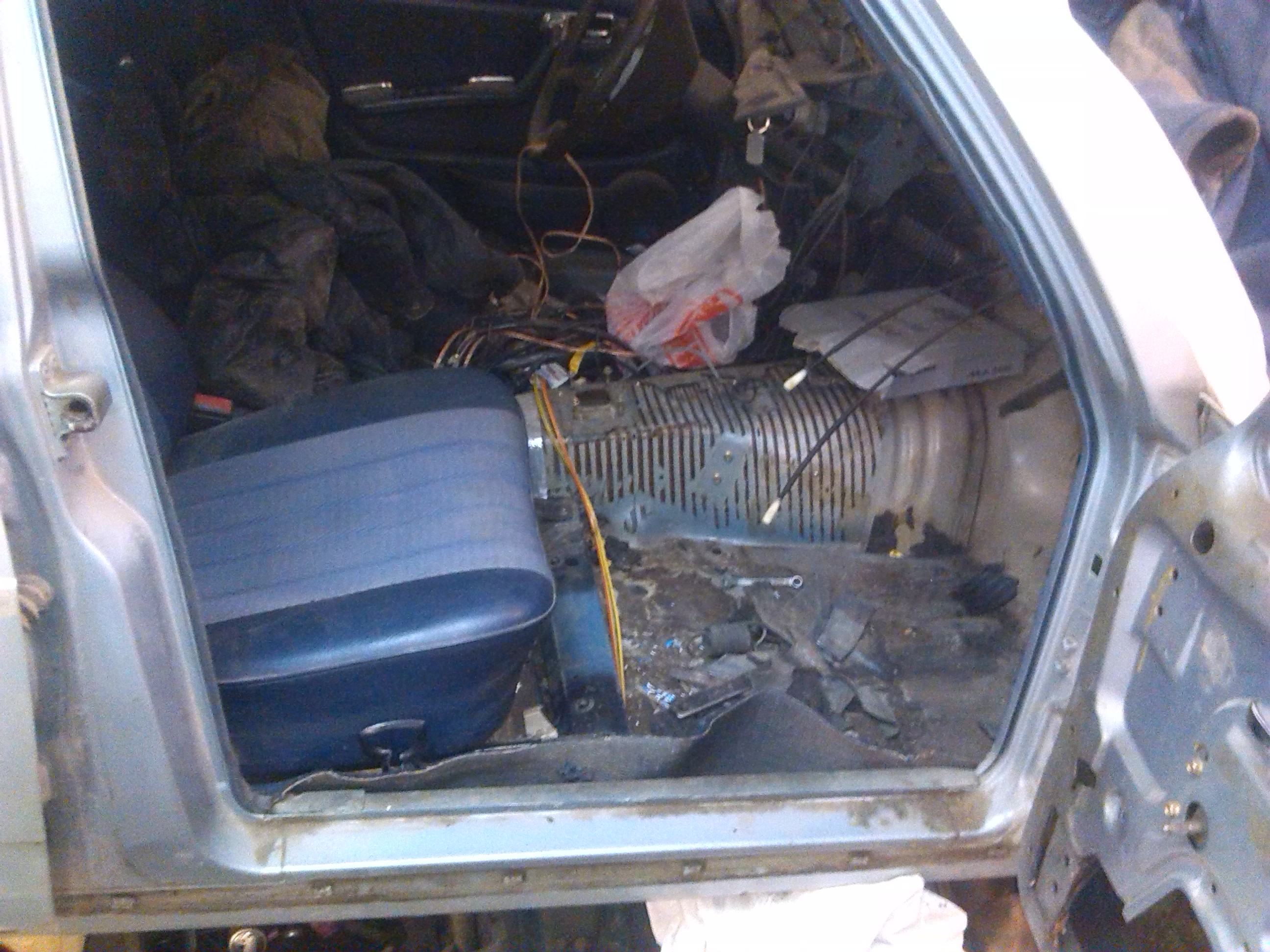

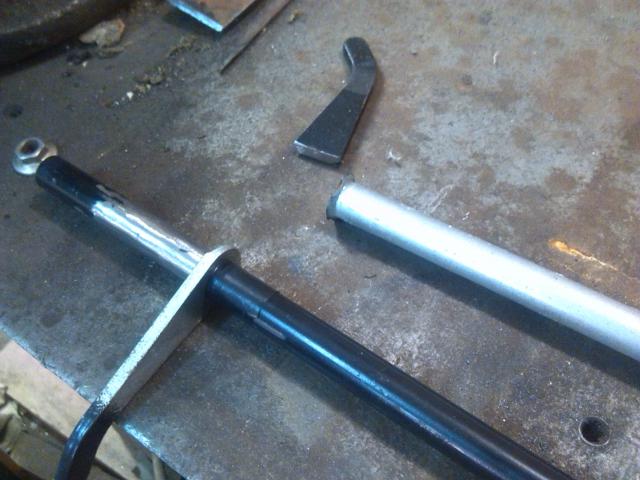

Итак,канитель с опцией 572 закончилась!
При помощи нескольких салазок мутим себе в седан эту ненужную херь.Фетиш он такой)))))
Tatra 815 V12 bi-turbo ТАНК!
8 927 539 87 пять два Родион
#169 ОФФЛАЙН   Rodion34
Rodion34
  • Cообщений: 1702
  • Город:Волгоград Волжский
    W123,250,1979
Отправлено 29 September 2015 - 21:14

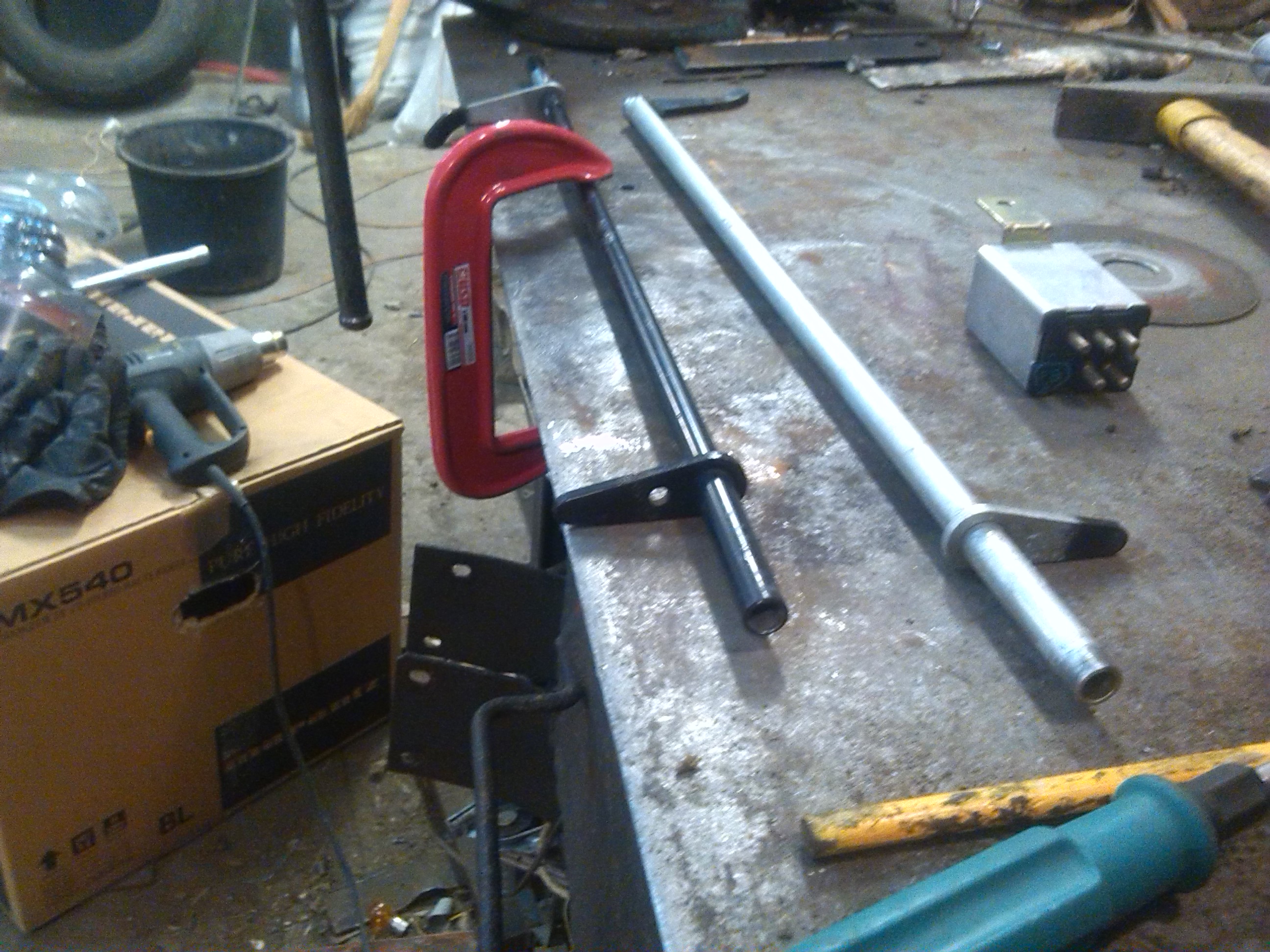

Для этого я использовал 3е салазок (от 116го 2,и 123го 1),и....одна из главных частей,зеркальная ручка!
что потребовалось.....перенести зеркально некоторые элементы конструкции с одной стороны на другую.
На фото выше видно как я установил 2 мощнейших пружины на в салазки,это было ошибкой,чуть лбом не пробил лобовое,достаточно одной такой или двух меньших по размеру...

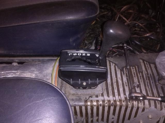

сегодня под конец дня,когда нервы начали сдавать от сборки салона 126,случайно наткнулся на вторую не комплектную кулису у себя,из двух собрал одну.прикрутил временно.
Кто знает, корпус этой кулисы "лысый" с сьемными хромульками из металла,вторая у меня с имитацией хрома(две полоски) припаянной к корпусу,но с текстурированным пластиком.
какая из них рестайл дорестайл?

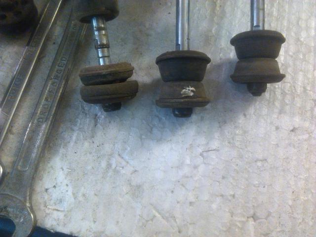

По мере разбора возник вопрос про аморты двигателя!
на фото мои слева,просевшие конечно,а вот справа с какого то донора,дата 82г.в.
но подушки там другие! кто разьяснит ?они взаимозаменяемые?
снимая аморты подвески был очень удивлен,правый передний аморт заводской!!!!! и досихпор работает! дата 12.79
