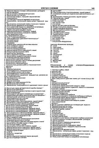

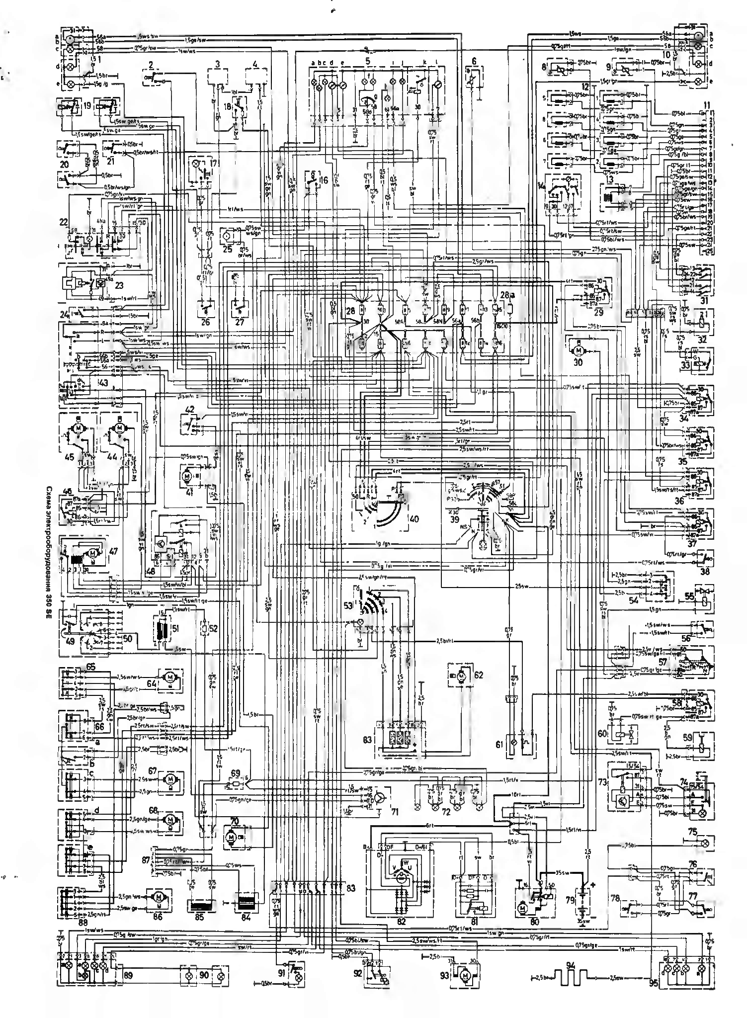

спасибо.на схеме реле 29,37.кнопка 38.правда схема по 116 350 с электронным впрыском.думаю по стеклам схемы похожи.
а рел юшки эти не в ногах слева стоят?сейчас схему разобрал.
а по схеме для проверки можно перемычку кинуть между шинными 1и 2 пред соединить с шиной между 15 и 16 предохранителем.тогда рел юшки блокируются ,но свеклоподъемники будут работать и при выкл. зажигании,а потом буду искать реле типа Meyle 014 054 0027
3.03
попробовал поставить перемычку.свеклоподъемники заработали.значит реле.ещё-нет кнопок на водительской двери.2 квадратных отверстия...
4.03
достал с отверстия 2 провода от кнопки замкнул сначала через контрольку.лампочку,раздался щелчок реле.передние стекла стали работать задние нет.провода на прямую так же ,вкл. зажигание -без изменений.прозвонил предохранители ,на 15 нет прохождения тока.окислились контакты.
11.03.пришла кнопка феби поставил.вошла как родная.стеклоподьемники работают.
забрал водяную помпу со своего мотора,на этом появился люфт на шкиву.завтра вырежу паранитовые прокладки под помпу.и как будет свободное время заменю.
по схеме стеклоочистителя не понятно на какой скорости прерывистый режим?

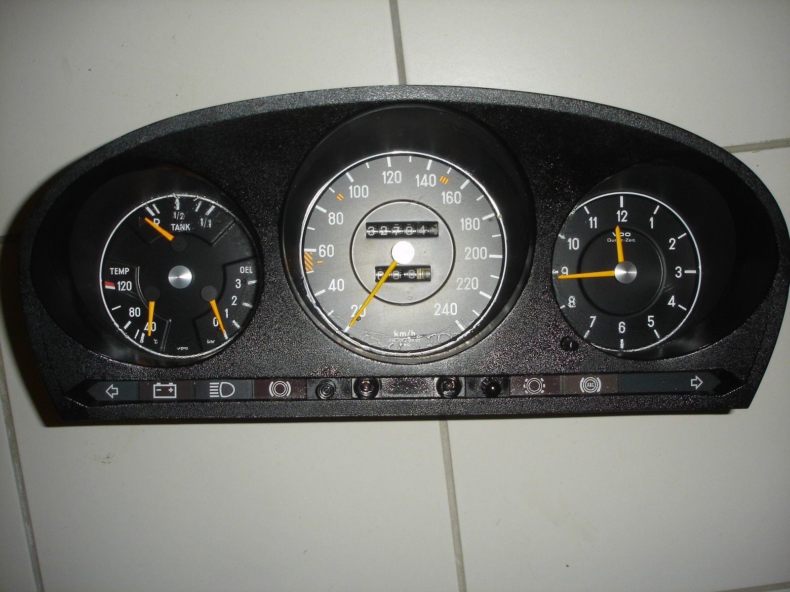

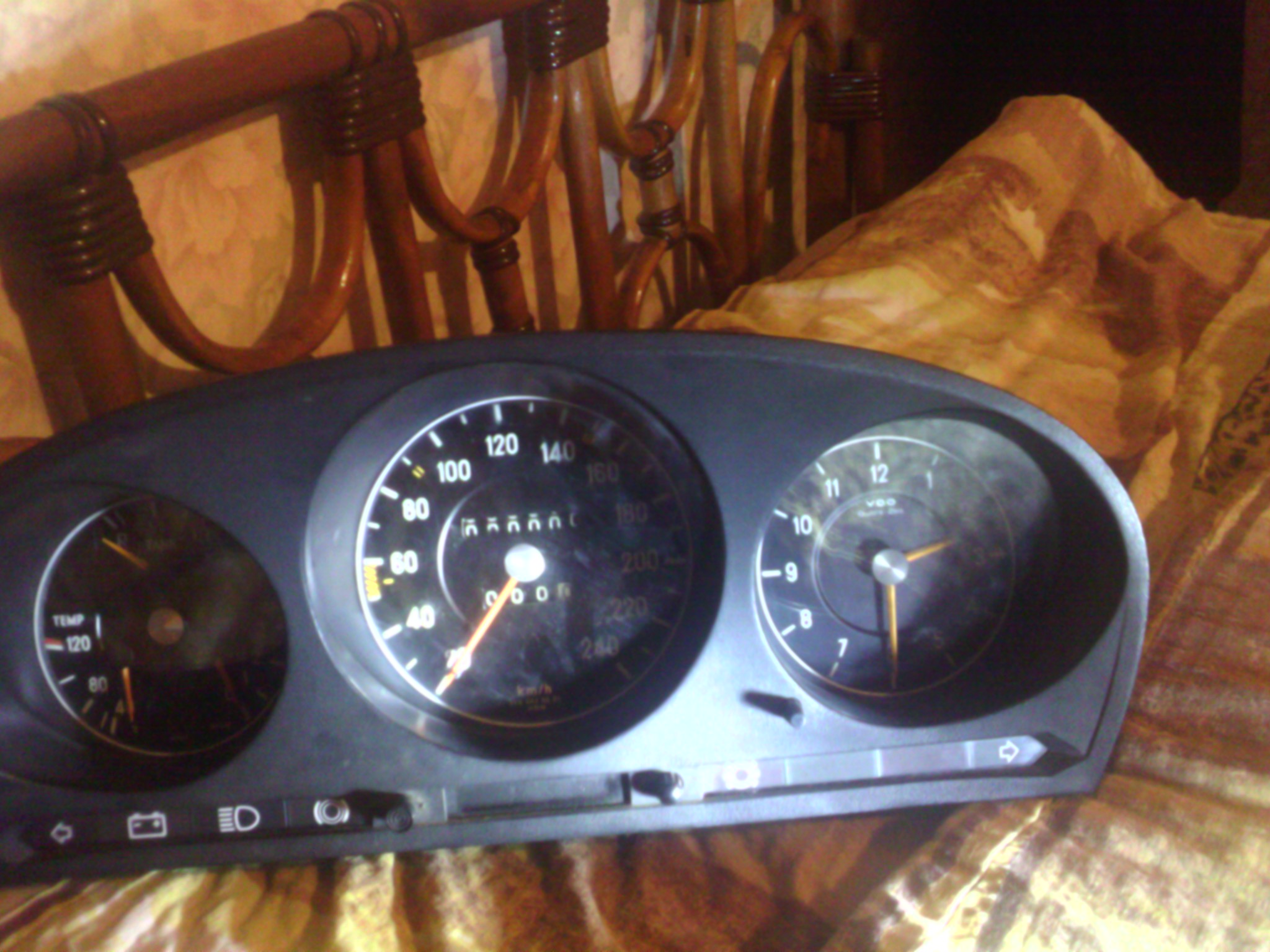

#164 ОФФЛАЙН   baron164
baron164
  • Cообщений: 831
  • Город:Витебск
    w116.029
Отправлено 15 March 2014 - 20:59

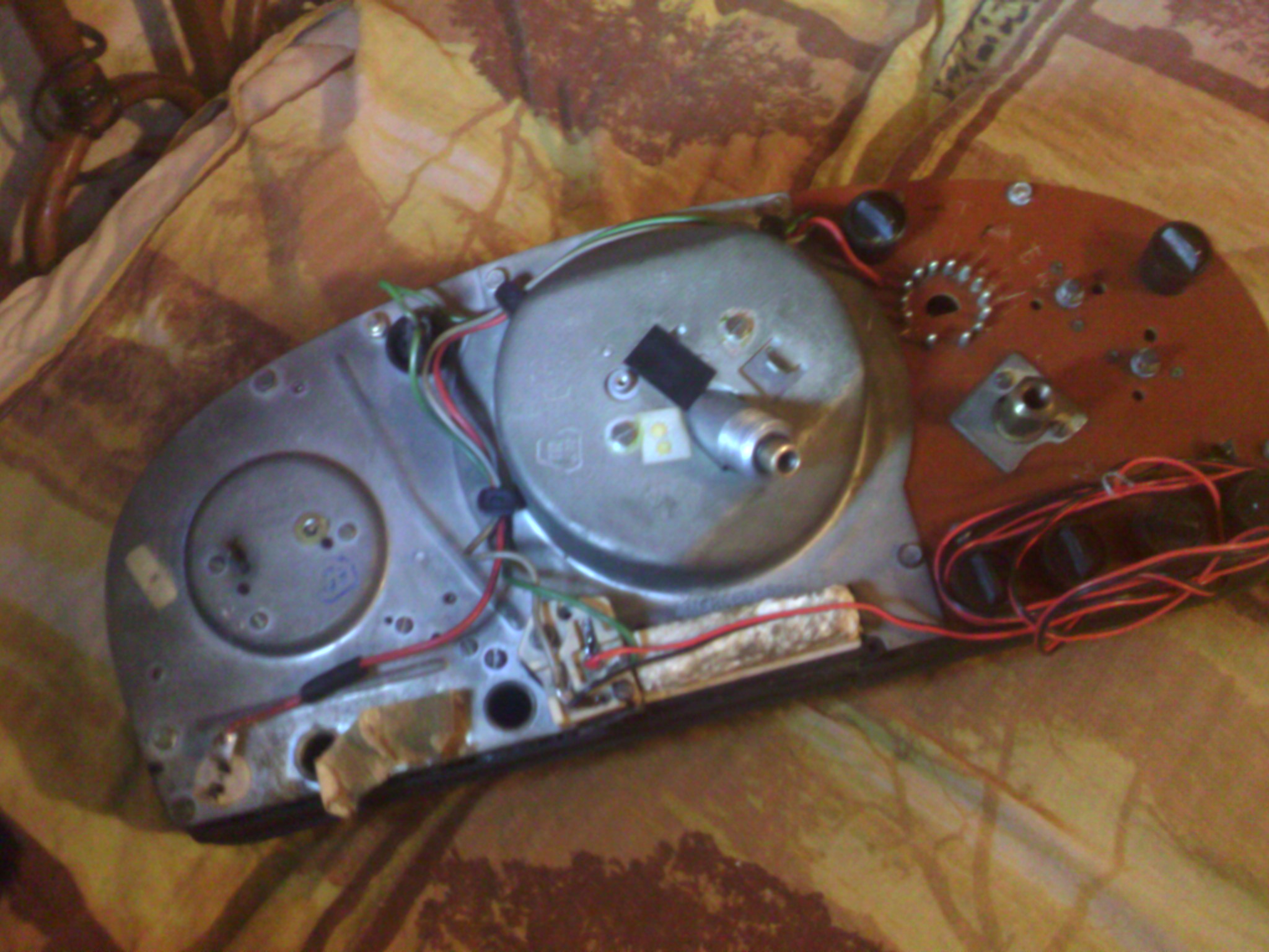

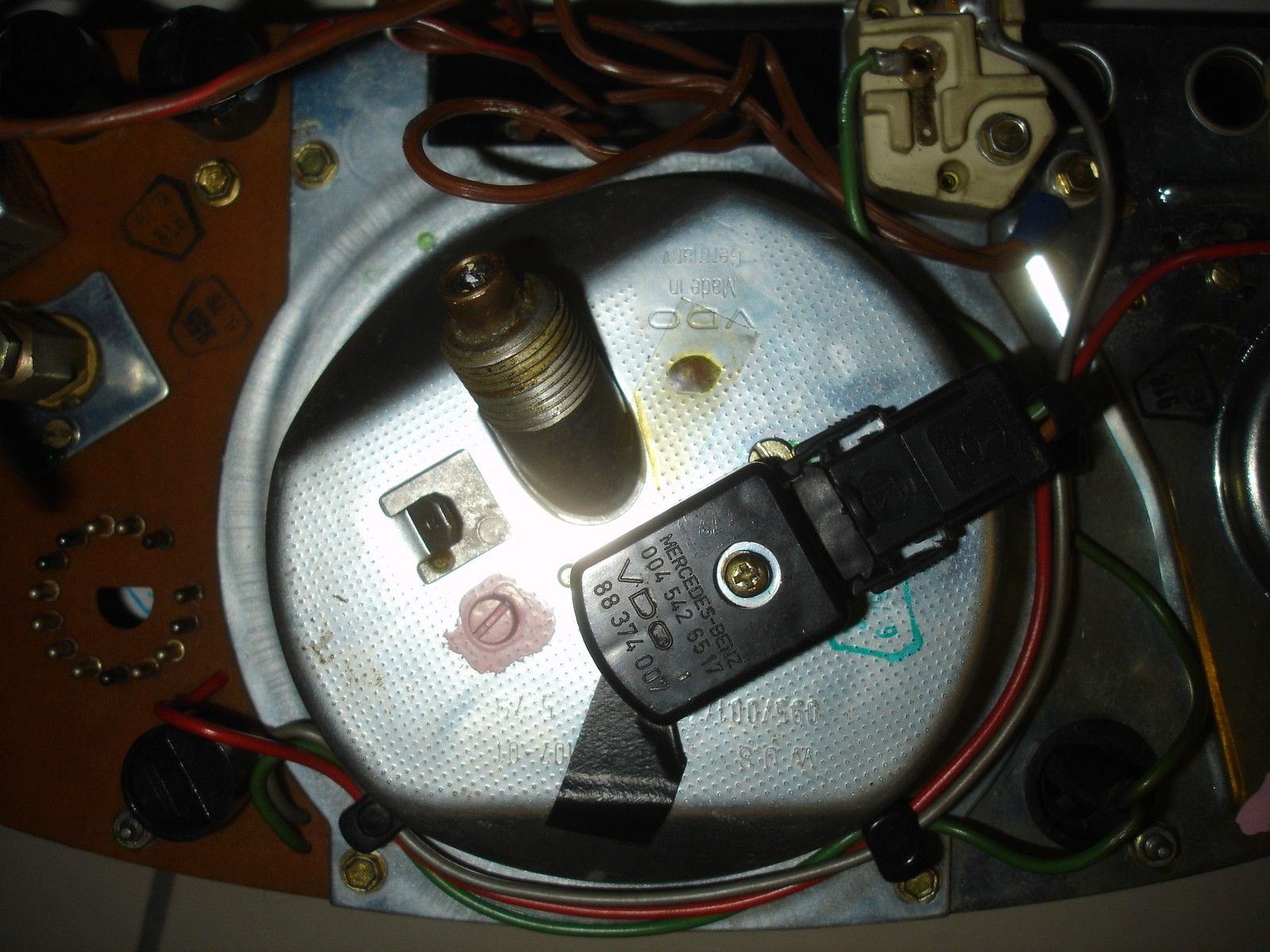

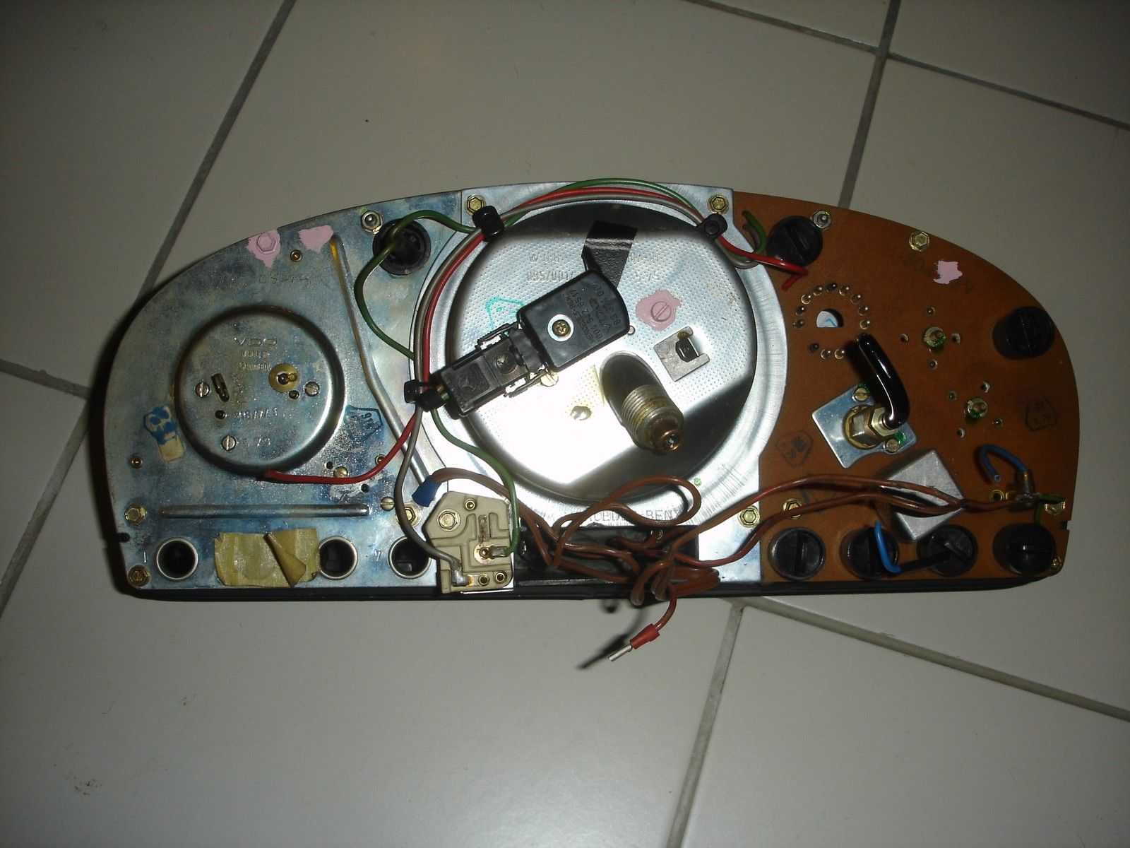

спасибо "kit123" за фотоотчет по ремонту спидометра на 123 .на 116 несколько отличается,но принцип тот же.
правда когда просмотрел саму приборку был несколько озадачен тем,что резистор регулирования освещения комбинации приборов сколхожен ,честно говоря просто забыл,ведь 18 лет прошло с того момента как подключал жгут проводов к щитку.возник вопрос о номинале реостата который можно временно поставить в схему так как 150 $ я считаю перебор и поиск родного девайса отложу на потом.
благодаря "haligali123"скачал фото приборки от 116,правдо вроде с 110 мотором.возникли вопросы
1 что это за черный штекер к спидометру прикручен?
2 и что с помощью коричневых проводов под спидометром приделано?,на моем там пенопластовая заглушка.
добавил и свою приборку.
Сообщение отредактировал baron164: 16 March 2014 - 19:56

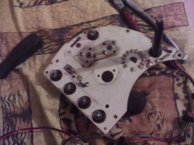

возник вопрос по проводам .как я понял не совсем правильно собрал колодку подключения щитка приборов.симптомы ;
подключена только электрика.при включении света загорается левый поворот.при подключении спидометра и включении света вышибает 5 предохранитель.
может кто скинет распиловку проводов на штекере щитка приборов на 116.а то в схемах нифига не видно нумерации.
21.03
сегодня решил вскрыть приборку в поисках коротыша.нашел почти сразу это был реостат на освещение,небольшой кусочек олова массировал освещение на массу. но небольшие проблемы были и внутри прибора сгорела дорожка - на корпус и я еще повредил на левый поворот(была подгоревшая) соединил проводами.
просмотрел штекер .вот что получилось:
1.лампа резерва топлива
2.+ при зажигании
3.температура охл.жидкости.
4.уровень топлива
5.- общий
6 левый поворот
7 и 8 .зарядка на 8 идет +
9 нет
10 дальний свет.
11.нет
12.тормоза.
13.правый поворот.
14.подсветка
15.правый поворот.
вроде бы так получилось,но хочу понять почему нет запитки - с 5 контакта.надеюсь ,что все будет работать.

Отправлено 22 March 2014 - 14:56
решил не дописывать,а с новой строки,чтоб видно была ошибка про 15 пункт.там не поворот,а подсветка.голову продуло ,до сих пор ...
это присказка ,а :
1.резерв топлива 0.5 по схеме сине зеленый(стоит сине черный)
2.+ 1 черно синий(0.5 сине красный)
3.температура 0.5 зеленый(зеленый)
4.уровень топлива 0.5 коричнево черный(сине зеленый)
5.- 0.5 коричневый(коричневый)
6.левый поворот 0.5 черно белый(черно белый)
7 зарядка гена 0.5 красный(синий)
8.зарядка + 0.5 сине красный(сине фиолетовый)
10.дальний 0.5 бело синий(бело синий)
12.тормоза 0.5 коричнево бело красный(коричнево бело красный)
13.правый поворот 0.5 черно зеленый(черно зеленый)
14.подсветка вход 0.75 серо фиолетовый(серо фиолетовый)
15.подсветка выход 0.75 серо фиолетово зеленый(серо фиолетово зеленый)
вроде бы почти все работает ,правда оказал левый поворот(индикатор)сами фонари мигают,но это на потом.предохранили не горят,подсветка регулируется...
правда ещё засада.лужа в ногах у пассажира .в последний снегопад был сугроб над решёткой вентиляции.подозреваю забит дренаж.на транзите такой проблемы не имел.
к вечеру немного оклемался,по приборке вопрос,что это за пентограмма ? у меня на неё с одной стороны идет 1 провод,а с другой целых 3.
ну кажется разобрался.это износ колодок.

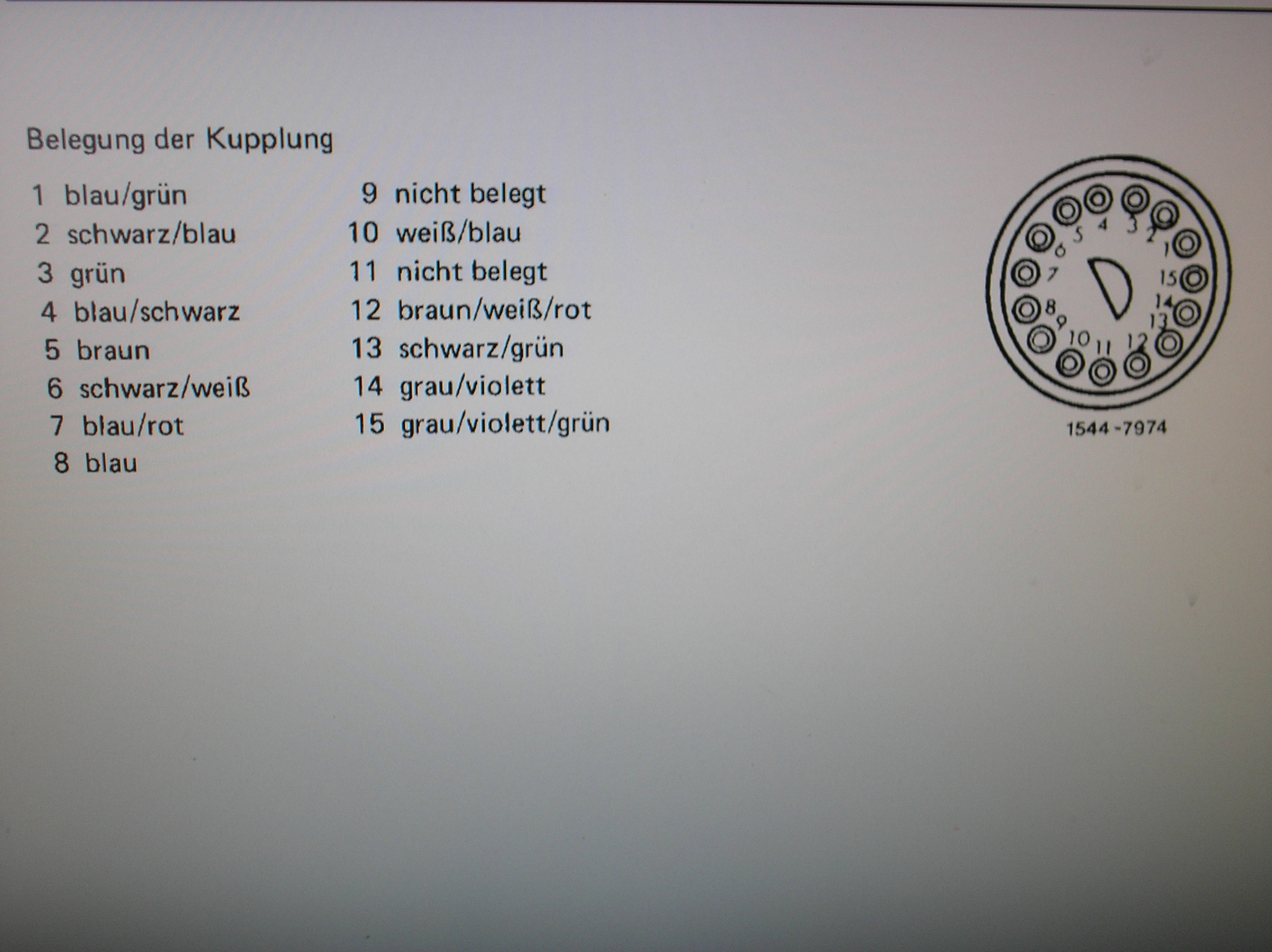

#167 ОФФЛАЙН   sergeich77
sergeich77
  • Cообщений: 737
  • Город:Новосибирск
    w116
Отправлено 23 March 2014 - 04:32
Распиновка разъёма на приборку,надеюсь поможет
#168 ОФФЛАЙН   baron164
baron164
  • Cообщений: 831
  • Город:Витебск
    w116.029
Отправлено 23 March 2014 - 12:14
благодарю. значит насчитал 5 ошибок.
7 и 8 перепутаны местами
1 должен быть сине зеленый ,стоит сине черный.
2.должен стоять черно синий,но стоит сине красный и при включении зажигании на него идет + 12.
4 должен сине черный стоит сине зеленый.
получается ,что и 1 с 4 перепутаны местами.
а вот со 2 засада .замены то ему нет.

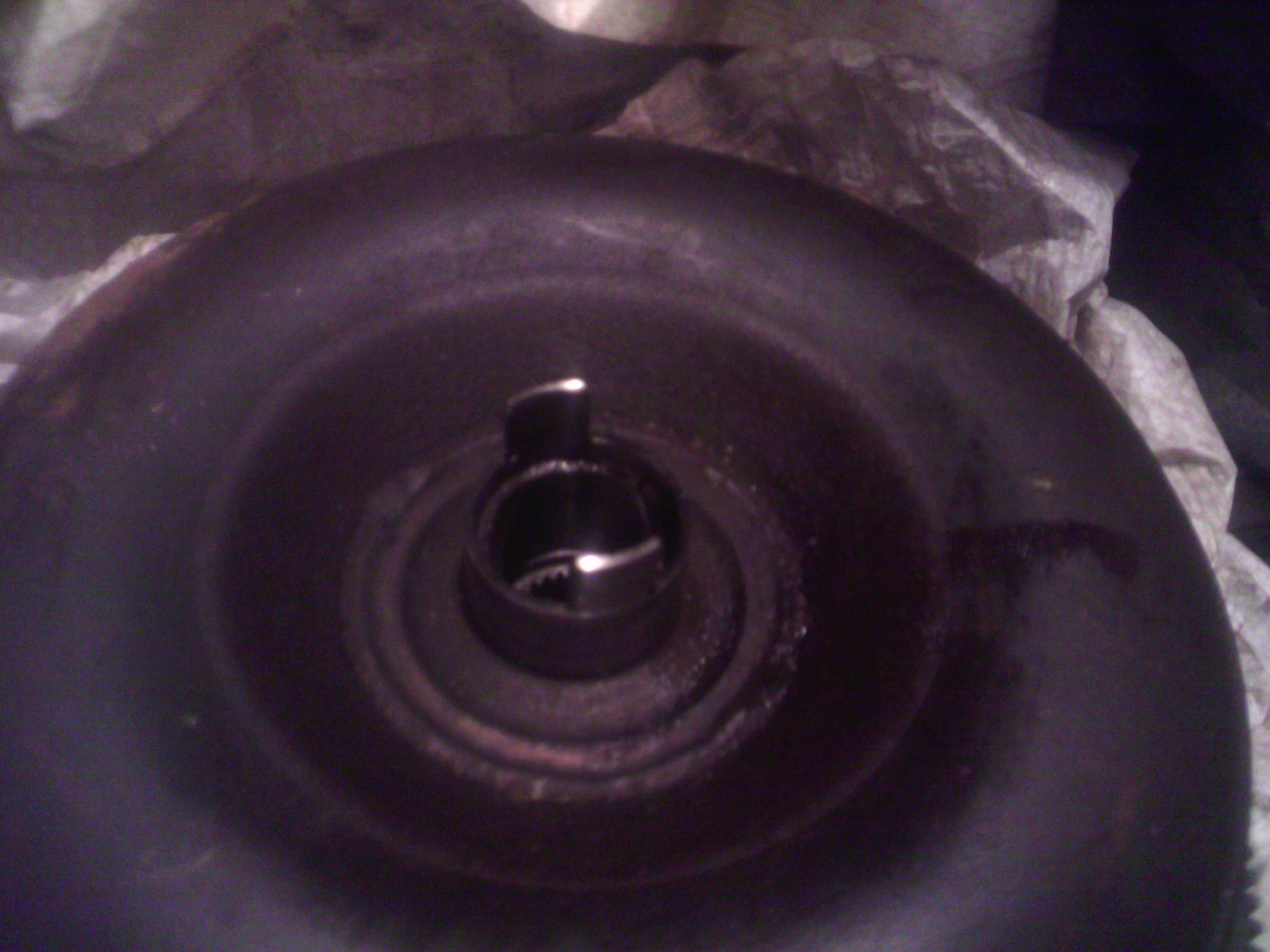

#172 ОФФЛАЙН   baron164
baron164
  • Cообщений: 831
  • Город:Витебск
    w116.029
Отправлено 02 April 2014 - 23:12
http://www.floridato...des-W3A040.html

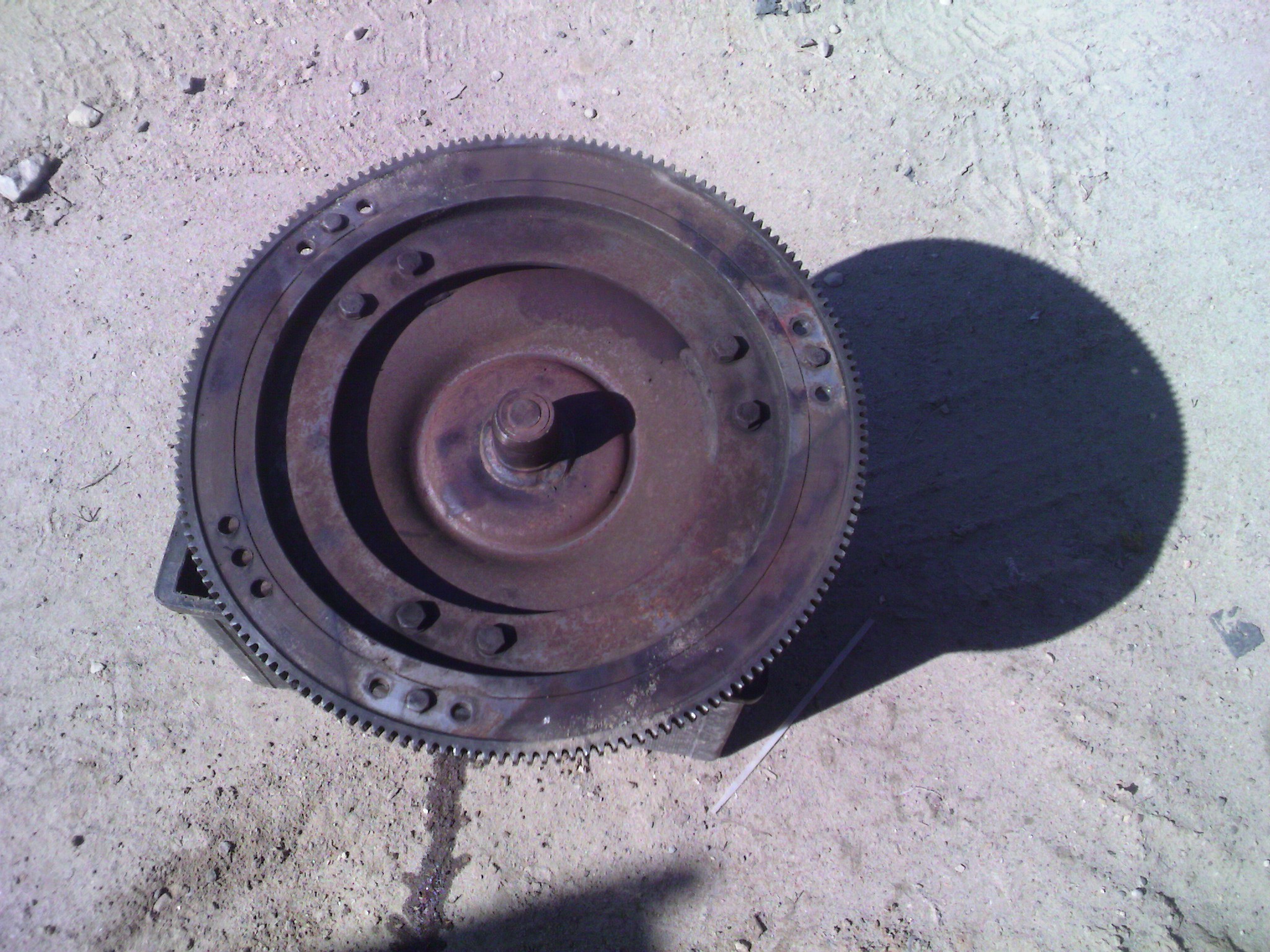

это для "Leop" насчет бублика.здесь отличие и по привод насоса .мой бублик выглядит так.
вроде в черне договорились о ремонте родной коробки.

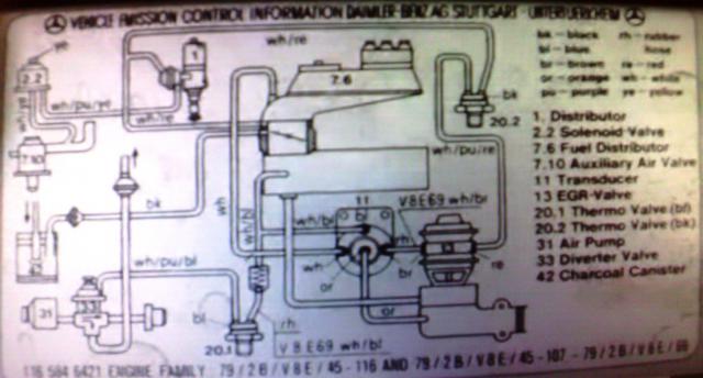

интересную фотку сделал с ют уба ,правда с 450 американца,таблица под капотом.коробку отложили на завтра,моторчик печки -вал ротора во втулке покрылся коррозией постараюсь отшлифовать, но грязи в нем...так же как и в системе вентиляции,на оборотах куски вылетают.

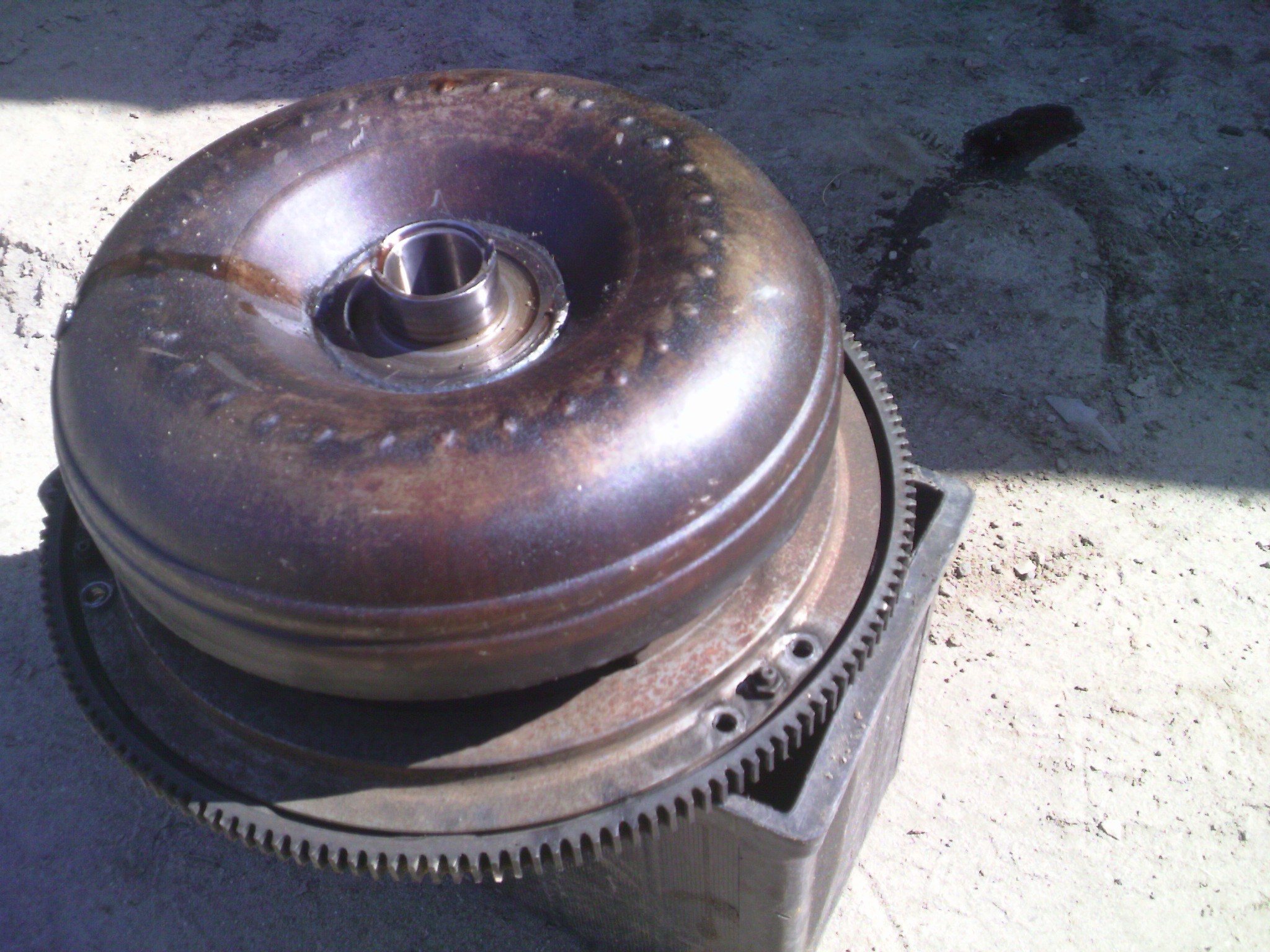

#176 ОФФЛАЙН   baron164
baron164
  • Cообщений: 831
  • Город:Витебск
    w116.029
Отправлено 23 April 2014 - 22:25
Это размер ГидроТрансформатора (ГТ). А крепёжные уши, которыми он крепится к планшайбе и зубчатому венцу совсем другие, так как диаметр зубчатого венца на чугунной восьмёрке больше.
Вот бублик чугунного М116:
А вот приложили планшайбу с зубчатым венцом от алюминиевого М116:
На М110 диаметр ещё меньше.. Так что "не натянется" !.
приношу извинения,но умер бублик.сегодня меняли коробку.бублик был сколхожен .такое ощущение,что кусок моховика был прикручен.завтра заберу и авто и коробку,113.если интересно могу сфоткать и снять размеры.
