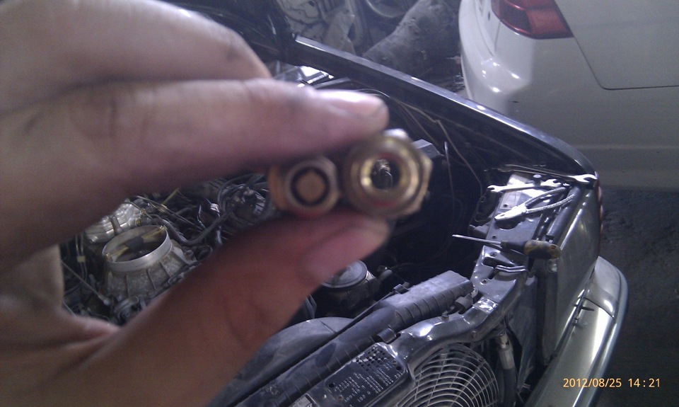

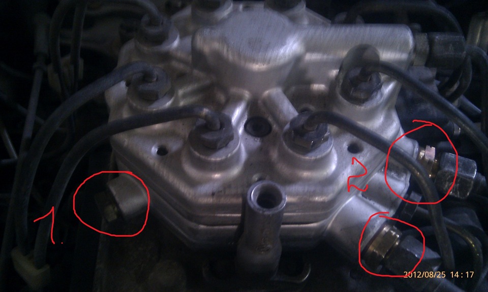

поехал в серсвис - а они там ничего и не начинали. гады. рещил начать сам. заменить фильтра дозатора
как вы видите на фото:
http://a.d-cd.net/ee2c84u/960.jpg
1. - что это за заглушка ? она там должна быть? или это ребята с сервиса чтото сделал с применением нетрадиционных материалов и методови?
2. новые филтра на месте.
и после замены фильтров начала немного колбасить двигатель.. немножко.. странно.... надо будет отрегулировать.. странно однако
на этом фото вы видите старые фильтра но на одном из них нету фильтра.. так и должно было быть ? или ?

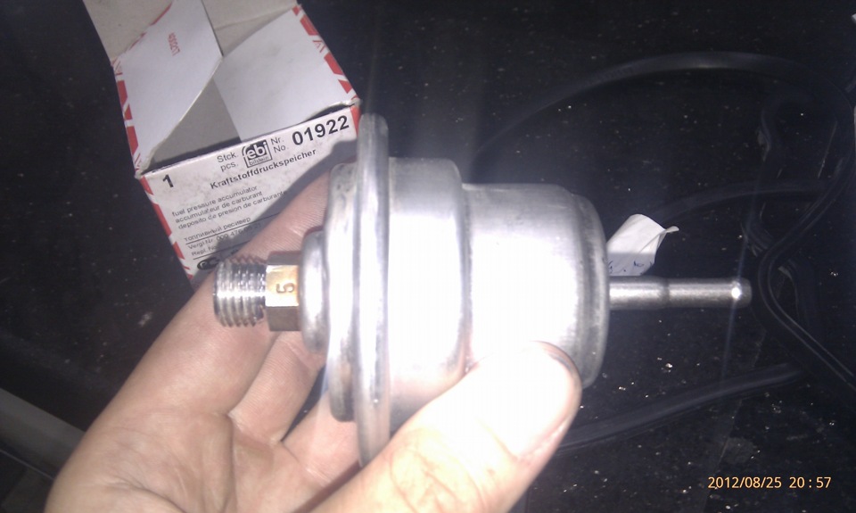

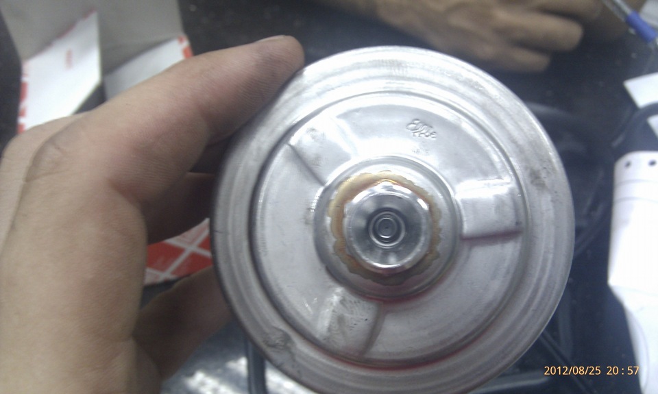

3. нашел обратный клапан что идет от топливного насоса ( топлиный аккумулятор помоему) вот фото с номером. но не факт что он подойдет сказали в магазе.. подскажите для моей можели он подойдет? 000 476 05 21
http://a.d-cd.net/cd8184u/960.jpg
http://a.d-cd.net/694184u/960.jpg

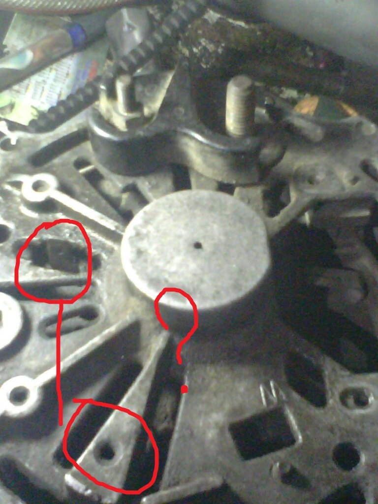

4. успел снять генератор... но тут незадача. в старом гене который не подходил по размеру и новее (2007 год) есть какоето устройство. посдкажите пожалуйста стоит ли это переставлять на новый генератор который подходит по размеру? очень важно вот фото
номер генератора старого с непонятным устройством 0 120 469 744
номер другого генератора без устройства 0 120 469 590
http://a.d-cd.net/9f4184u/960.jpg
Фильтр один. На входе дозатора (на фото слева - штуцер с фильтром внутри).
Обратный клапан и топливный аккум - разные вещи. Обратный клапан на фотке в сообщении 150 в этой теме.
Справа из насоса (между электроконтактами) торчит желтая фиговина - это и есть обратный клапан.
Топливный аккумулятор тоже должен быть в системе ( у бензонасоса(ов) все установлено). При ковырянии с бензонасосом, топливным аккумом и иже с ними не забудь пережать шланг от бензобака.
Это конденсатор против помех. Просто переставь его на другой генератор.

1 издалека все гут. Крупнее надо фоты кулачков.
3 Топливный аккум можно поменять самому. Если машина соли не видела, то проблем быть не должно.
