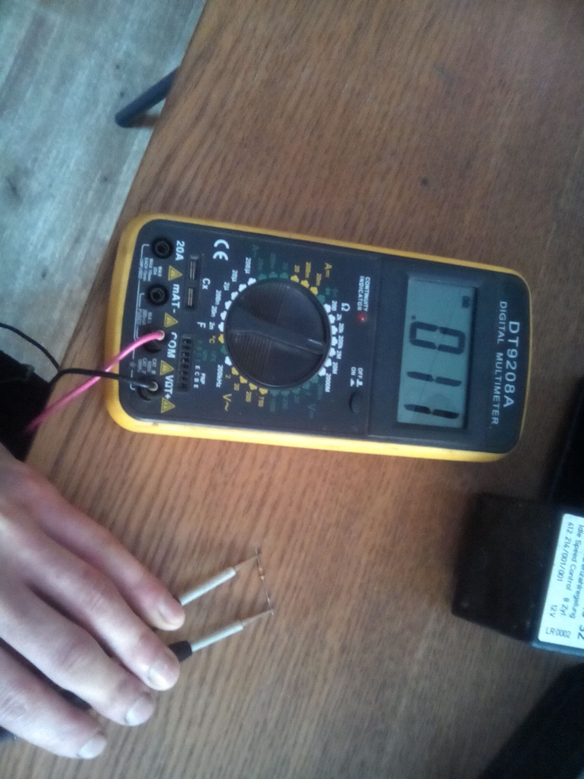

Даже видимые детали от перегрева что то показывают на тестере в положении 2м 20м и 200м. Вопрос что именно? И правильно ли!? Но отличаются от показаний которые не страдали от перегрева. Сечайчас опять с планшета. Качество фото полное говно. На фотоаппарат не могу, комп его не видит, видимо по причине, что ему уже 11лет как укнуло. :mrgreen:

Евгений, на тонких конденсаторах ничерта не написано, только полоски цветные.
Толком вставить изображение не могу. Попытаюсь суть выложить.
Вначале замер на 2м как отдельно конденсатора, так и на плате то что от перегрева пострадало.
Потом перевёл на 2000м прибор. И так же обмен произвёл.
Хз. Правильно или нет.

Деталь на столе с цветными полосками - это резистор . похожую форму и схемы выводов имею индуктивности (дроссели) .
Электролитический конденсатор в 99 % случаев имеет цилиндрическую форму и два вывода с одной и той же стороны . В яндексе набираем К50-35 (К русская) и видим , как выглядит классический электролит .
Помимо этого применяются элементы для SMD-монтажа (чип-резистор , чип-конденсаторы , чип-индуктивности) , они по размерам сравнимы с зерном пшеницы , плоские , квадратные и все одинаковые , однако на них имеется маркировка , по которой можно идентифицировать тип элемента и его номинал .
На твоём тестере скорее режим F (с буквами мю и n) измеряет ёмкость .
