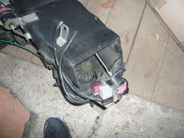

Могу предложить целый климат-контроль в сборе. Недорого. Мне кажется колхозить дороже обойдётся.
Что за два реле на фото рядом с вентилятором и вакуумником? У меня в комплекте климата таких нет...
