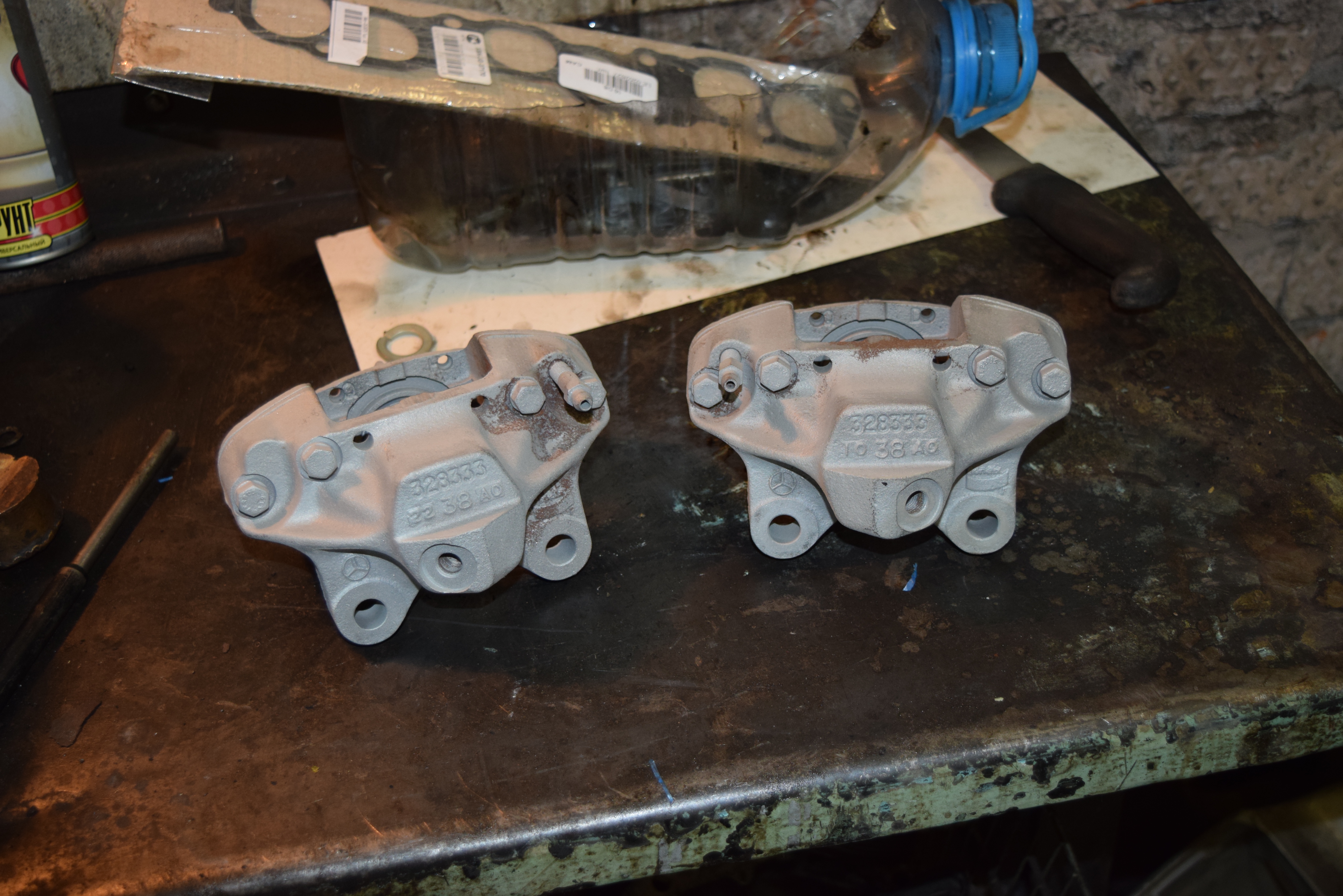

приехали из "песочки" задние суппорта. на выходных займусь...
