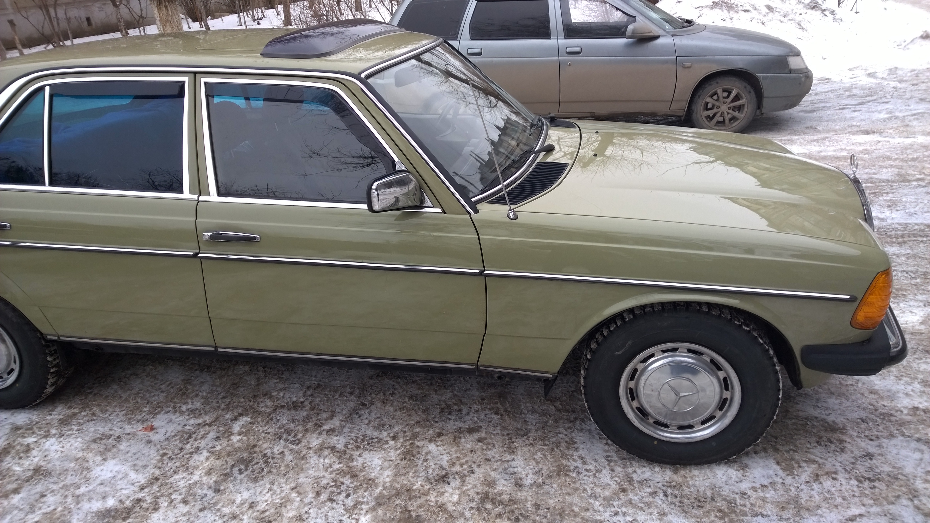

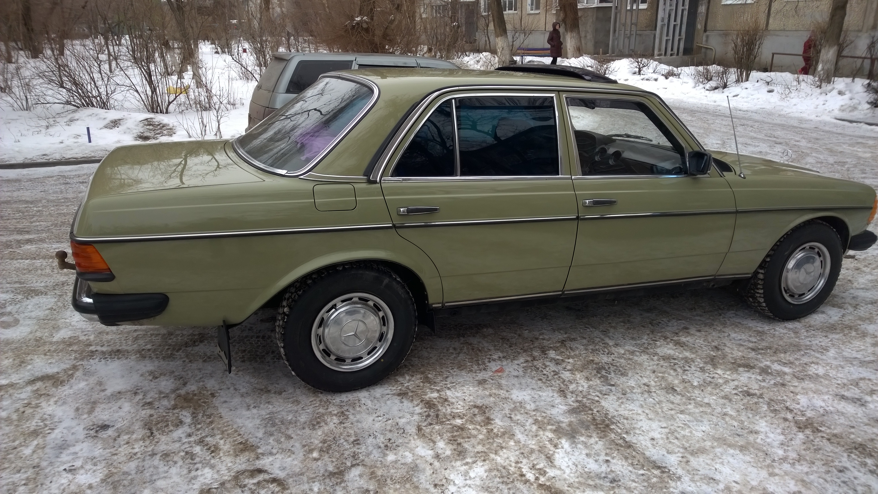

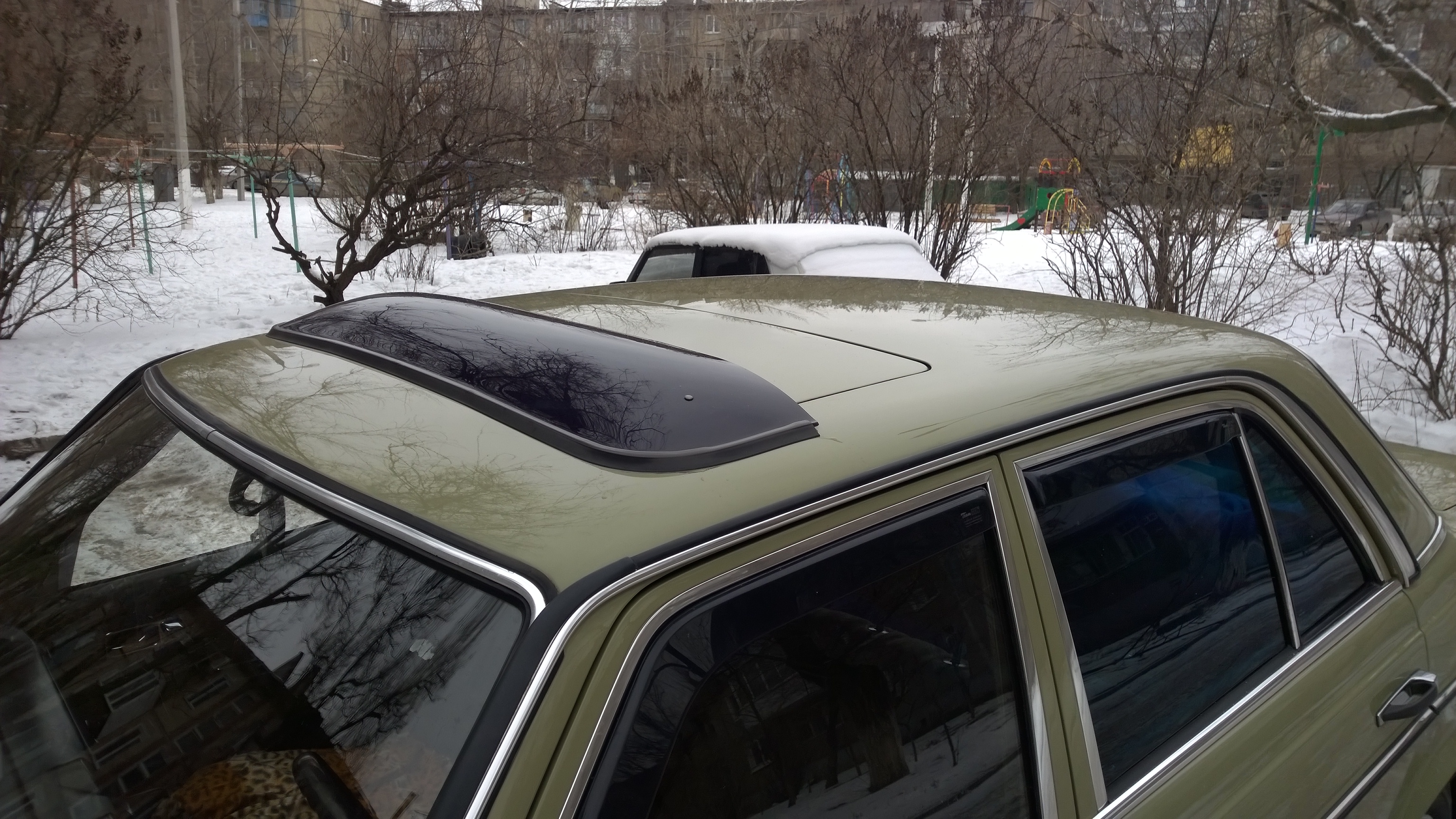

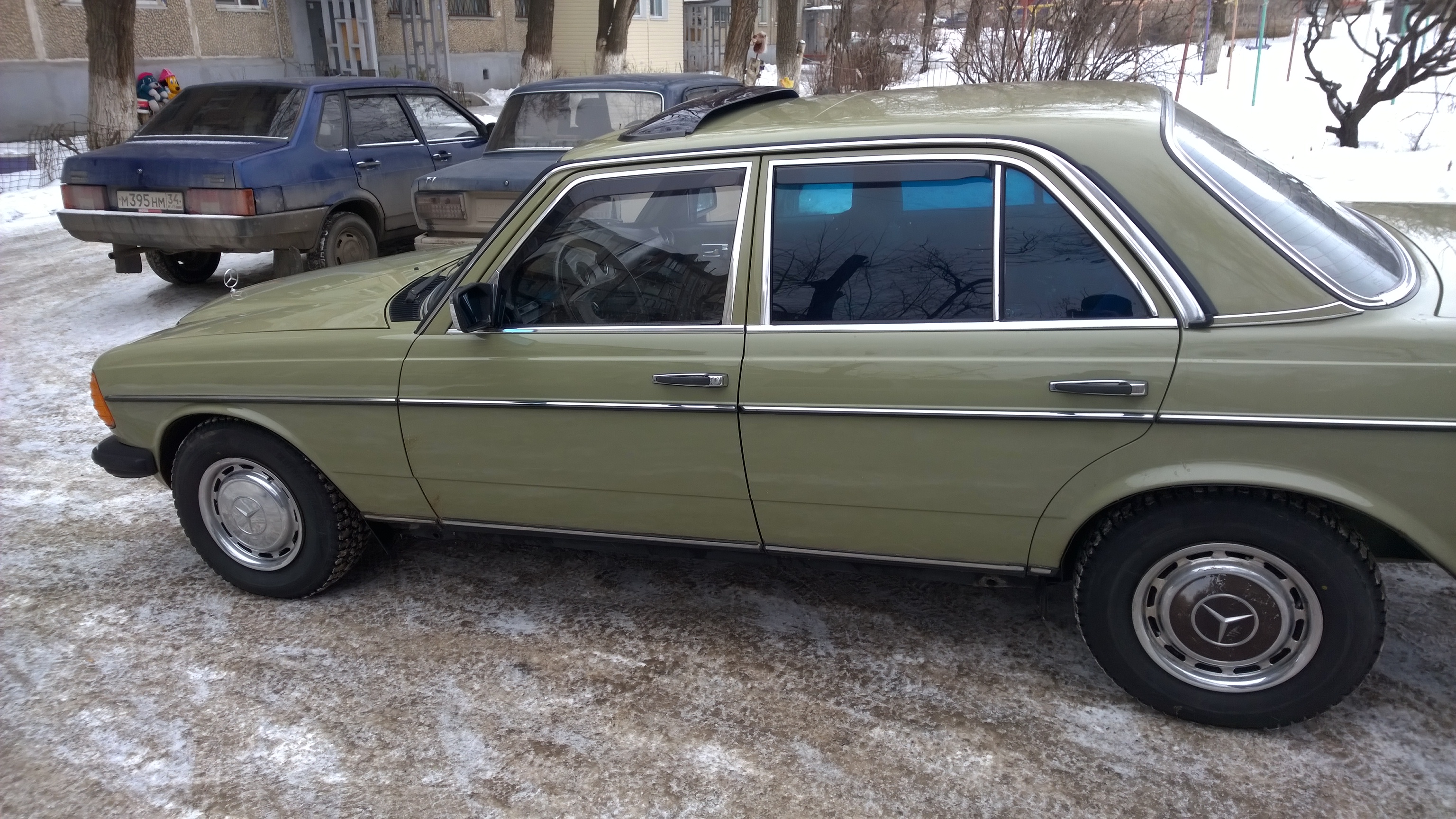

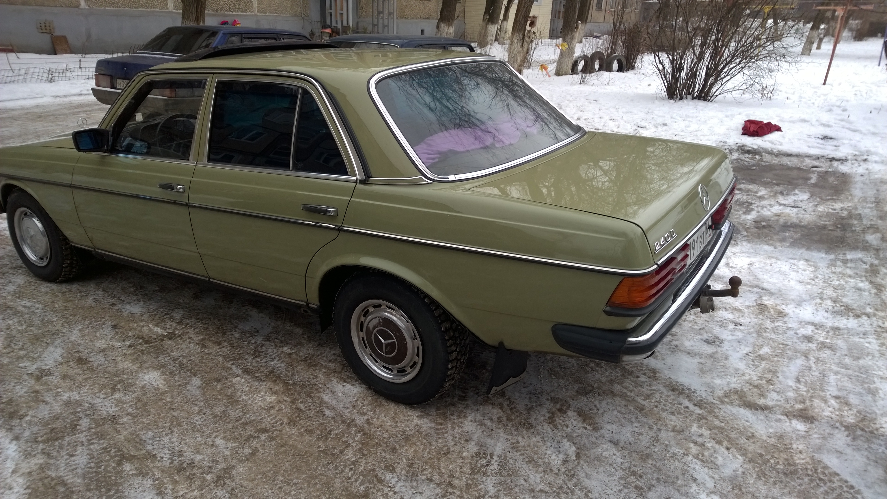

Вчера заехал проверить подвеску. Спереди новая почти вся, за исключением втулок стабилизатора, которые на морозе скрипят, особенно левая. В Задней подвеске как и ожидалось не родные пружины+проставки толстые, толщина витка 17мм! Пружины однозначно менять, ибо жестко очень, да и посадка задрана. Так же приговорили резинки стабилизатора маленькие и пластиковые штуковины, забыл как называются. В остальном все отлично. Немного фото, сегодня после мойки.

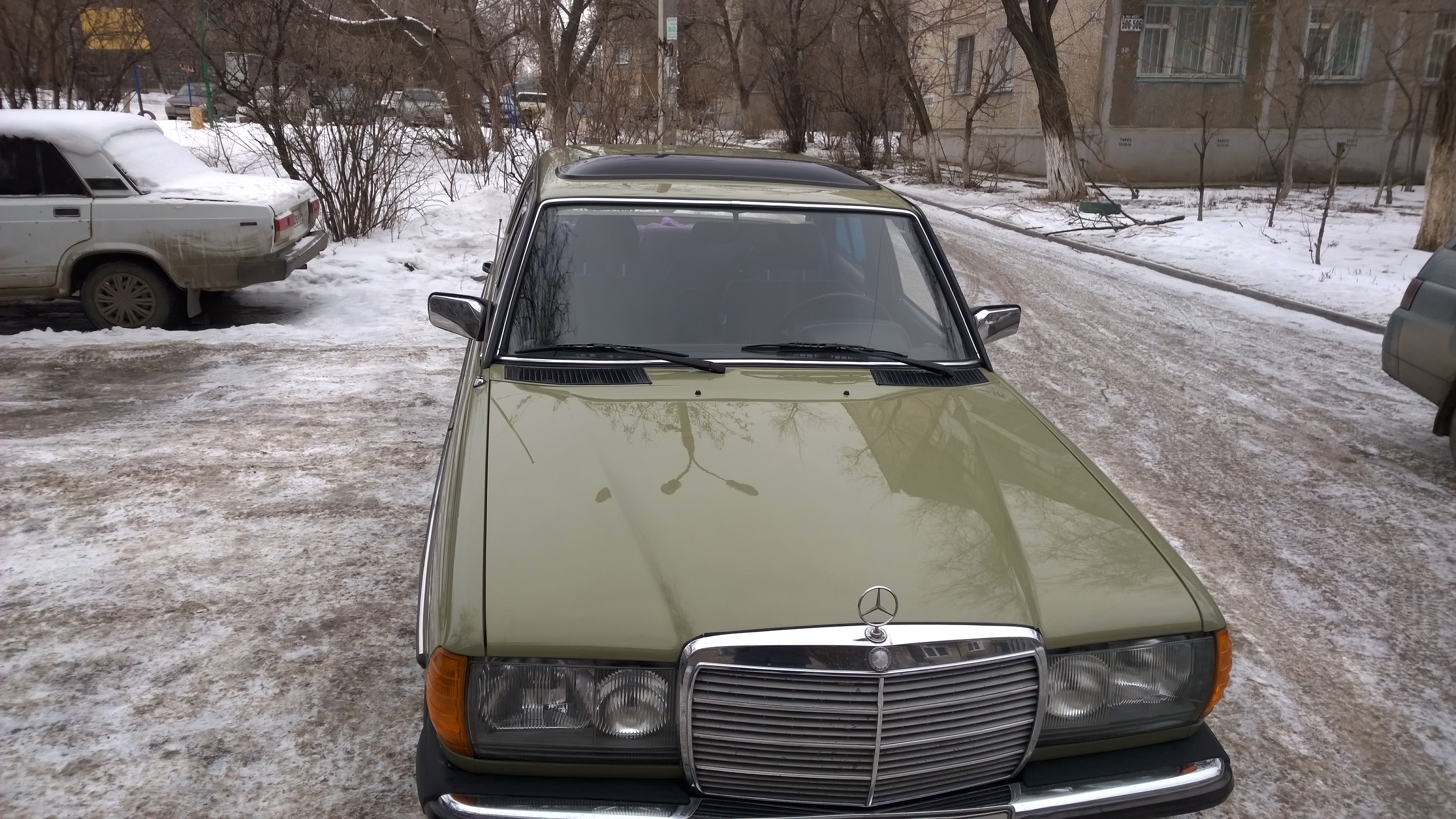

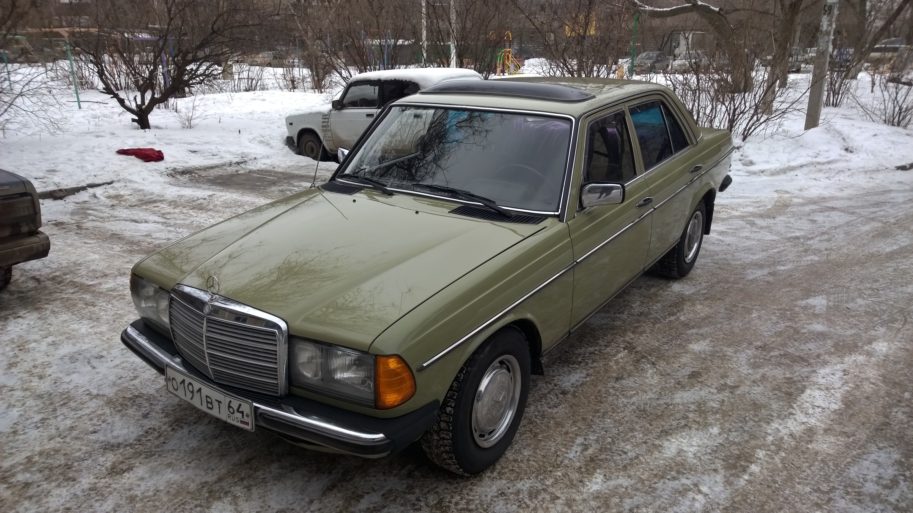

Еще

В общем-то пока езжу, ничего не беспокоит особо. Стартер еще не поменял, под капотом порядок с патрубками не навел - колхоз надо убрать. Будет тепло, сделаю фото и попрошу вашей помощи, какие патрубки искать.
В приборку думаю колца вставить, а потом может и правое электрозеркало сделать, если найду в идеале с панелью кпп и хромовой накладкой на дверь.
