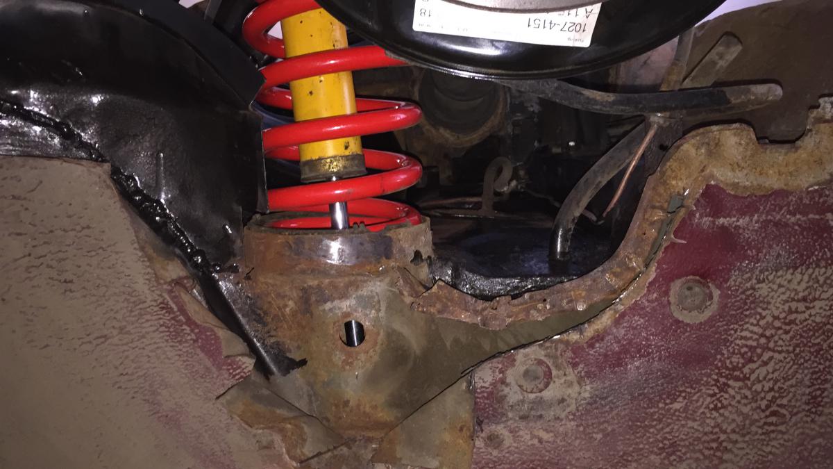

Отправлено 07 April 2019 - 22:08
Вот решил поковырять немного
