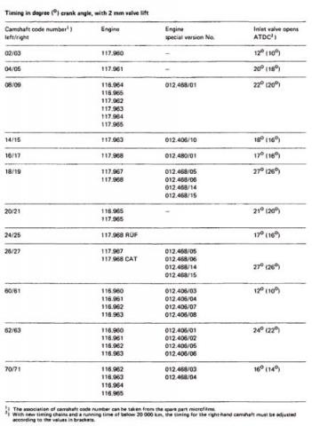

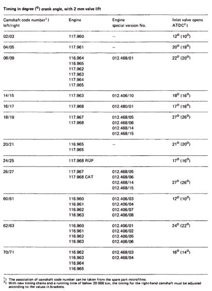

для любознательных.

для любознательных.
для любознательных.
А что тут значит спец версия? как определить мотор по колонке "спец версия"?
Никуда не уходят. Выхлоп высасывает или разбавляет свежей порцией. Засрано потому что КЕ ну или супер бензин.
Ну сомневаюсь что это было эффективно. Всё сопоставив получается разница в головах это только диаметр тарелок цилиндров?
MB W126 280SE M110.989 АКПП 722.300 1979г.в.
MB W126 380SE M116.963 АКПП 722.301 1985г.в.
#166 ОФФЛАЙН   индикатор
индикатор
    Марсианин
  • Cообщений: 3467
    ML-250
Отправлено 15 January 2017 - 17:38
это просто указано с какого номера мотора применять.
вот опять не ясно. Номер не считая модели и цифры 12 состоит из 6ти цифр, а тут ещё через дробь цифры.
в одних гбц поперечный канал от продольного канала к выпускному тракту закрыт заглушкой, в других гбц - нет. я так понял, что отработанные газы только циркулируют от одного выпускного канала к другому (соединенные еще между собой впускным коллектором).
И эти каналы никак не связаны с блоком и картерными газами.
