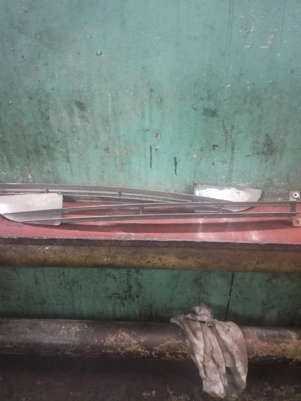

у пимпы со стороны лобового есть шпонка, которая сдвигается в сторону стекла двери вдоль по стержню. потом пимпу вправо сдвигаешь
крыло снизу привинчивается 2 саморезами в закладные в пороге
еще у тебя там не хватает  полу-подкрылков пластиковых, чтобы грязь не летела за крыло.

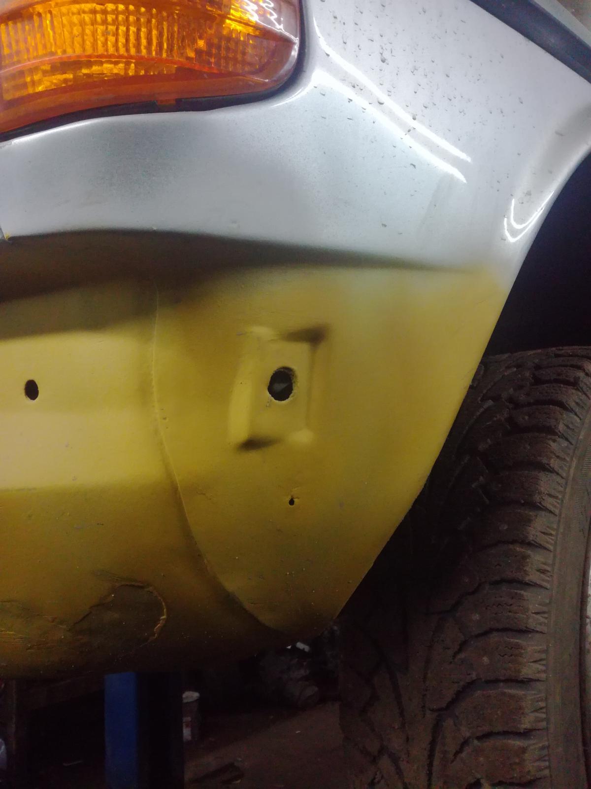

Тут что должно быть? Я на схеме не нашел в разделах по всей морде

железная вставка резинки бампера. она в резинке держит ее профиль и идет от гриля до арки колеса. в нее уже втыкаются  направляющие усы бампера.
это желтый кислотный грунт снизу морды? его можно только на идеально чистый метал класть и сразу перекрывать. иначе гнить потом будет хуже чем без грунта.

Он самый, временно пока я до шпатлевки не добрался. Клал на чистый метал. Потом всеравно перешкуривать все это буду.
На словах так я про эту железку не совсем понял.

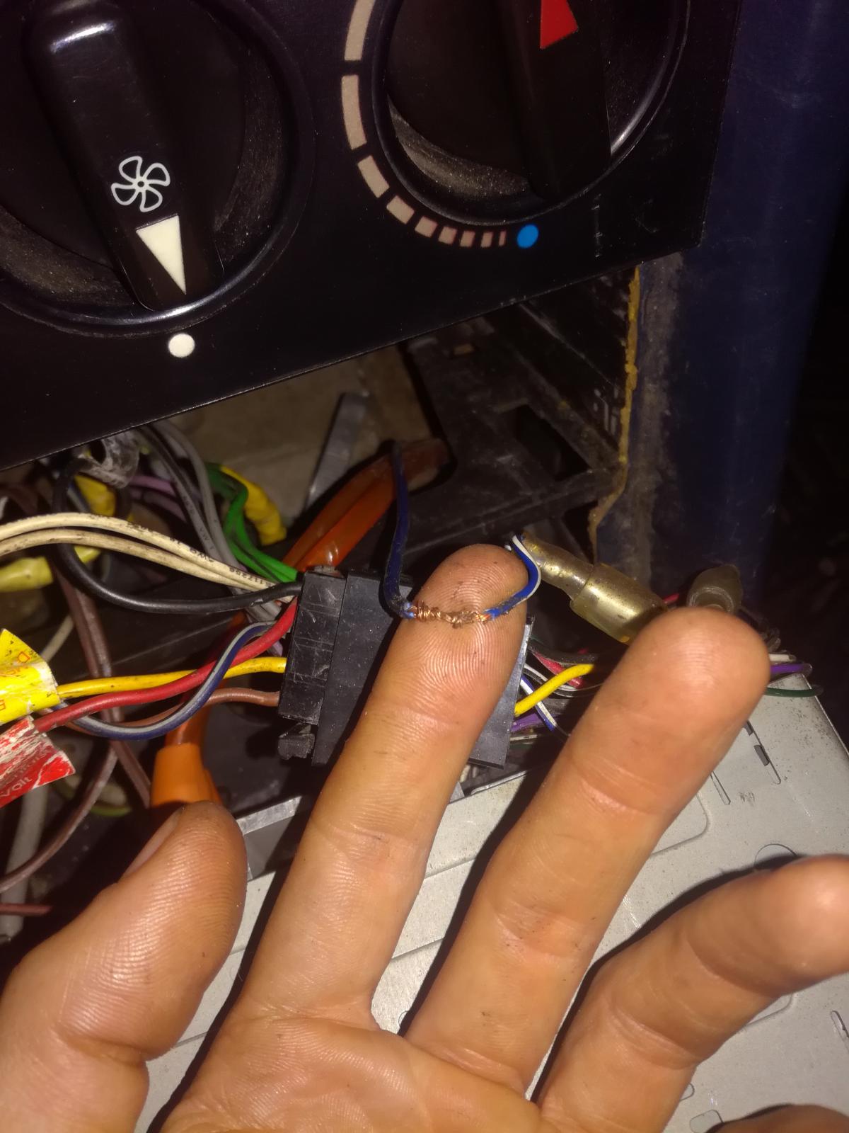

Два плюса идут в один проводок это нормально??? Синего с надписью не нашел, есть просто синий
Примотался к ним ничего не происходит:)))

синий с полосой-похож на провод к колонке..тот который тебе нужен необязательно синий,может фиолетовый и.т.д.. в момент включения магнитолы,на нем,на определенное время,появляется +12.в.  можешь любым пробником найти...

вот такая железка, только переверни фото, является усилителем резинки бампера. в этой же железке паз, куда втыкаются направляющие на концах бампера
https://im0-tub-ru.y...6752ce6f-l&n=13

а что касается подключания магнитолы, то один плюс должен идти постоянно, что бы не сбивались настройки, а второй появляться при повороте ключа зажигания на первый щелчок. иначе батарейка будет высаживаться за пару дней.
про управляющий провод Иваныч правильно написал.

верхние три цельнохром - клык, резинка, железка.
нижние два- железка, резинка.
вот только если память мне не изменяет - саморезы идут не сверху из крыла в железку, а наоборот, снизу из железки в крыло. но тут мог и попутать

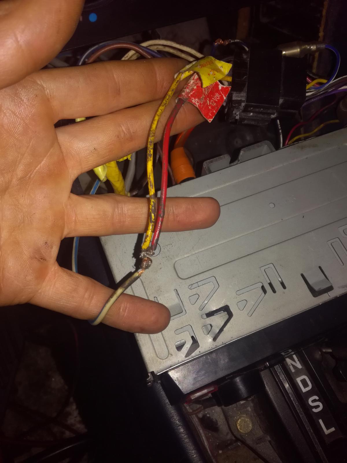

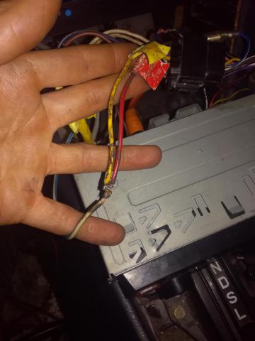

И опять антенна. Нашел я провода примотался, проблема следующая, антенна ездит как надо, но она не останавливается, гудит постоянно.

а если снять управляющий плюс - открытой остается, или убирается? если убирается - надо чинить.

Плюс снимаешь она уезжает.
Хотя нет. Блин запутался. В общем пока магнитола работает она постоянно вверх крутит, когда магнитолу вырубаешь она постоянно вниз маслает, бесконечно пока плюс не скинешь
Причем на магнитоле всеравно хоть режим кассеты, хоть аукс, всеравно антенна вылазиит как только его включаешь.
На 126 у меня только когда именно режим радио включаешь она вылазиит

Усы эти какого цвета должны быть ? Просто черный пластик? В гугле не понятно, там всякие варианты есть либо вообще их на фотографиях не видно

усы темно-серого цвета
