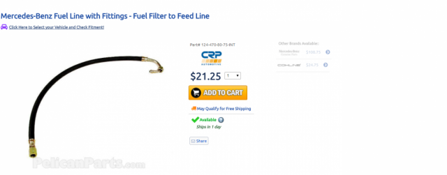

сегодня забрал (наконец то) белый 124 из мастерской
очень долго шёл из России топливопровод (тут просто не было такой детали)

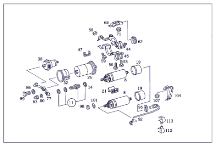

грешу на форсунки у 126, надо поменять
заводится неуверенно..потом доходит до холостых (или газанёшь) и потом работает ровно
завтра пойду смотреть 210...дизель 2.0 литровый , автомат, рестайл...тоже простоял последние 5 лет (хозяина парализовало, 75 лет...сейчас ходит, но с палочкой).. :confused:
кстати. кто из знатоков сможет объяснить, зачем на моём 300Е стоит два бензонасоса последовательно?
бензонасосы одинаковые.... :confused:
а на таком же 103 моторе на W126 стоит один бензонасос...

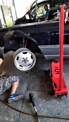

купил проставки для дисков и длинные болты...120 евро
не знаю, дорого это или нет?
теперь покупка резины на эти диски

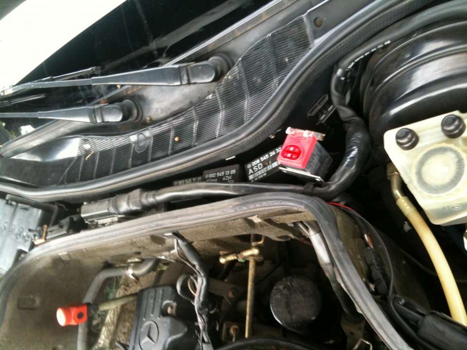

а вот вопрос
хотел сегодня просто поменять местами реле на 124 и 126
но проблема-не могу найти-где на 126 стоит реле KPR... :confused:

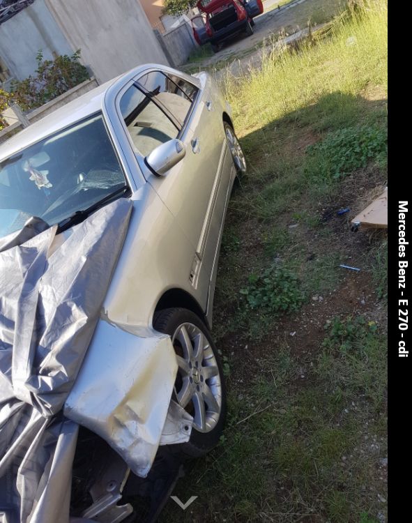

сегодня дедушка заломил за свой 210 ..2000 евро... :confused:
предложил ему 1000...(в уме держу 1500), он мне начал рассказывать-это такой супер автомобиль..он же 430 000 проехал...мотор супер и новая резина... :confused:
а ещё ему деньги детям нужны (думаю, там детишки старше меня  :laugh: )
поеду завтра ещё один гляну..что то захотелось 210 купить
просят 1550 евро...пробег 215 000 , тоже дизелёк (тут их очень любят), механика, дорестайл
мне кажется этот был битый..и покрашен как то пахабно..из балончика что ли?..да и цвет стрёмный... :redface:
можно конечно битый взять...кузовщина не проблема-на разборке их вагон и маленькая тележка..
но он в два раза дороже в регистрации...570 евро... :confused:
да и возни с ним... :unsure:

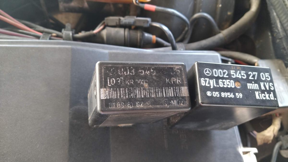

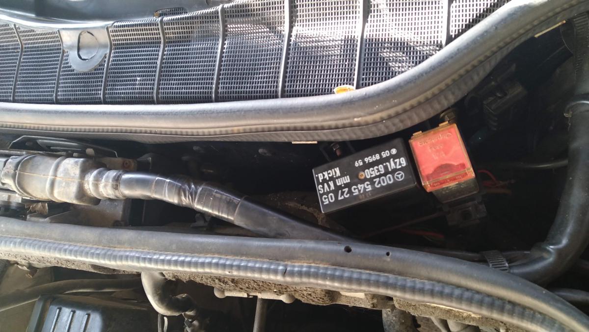

Сообщение отредактировал Сим: 17 October 2019 - 09:14
#177 ОФФЛАЙН   KVK
KVK
  • Cообщений: 209
  • Город:Европа
    SEC500, 300SE, 300E
Отправлено 17 October 2019 - 10:53
ну во первых-таки проблема или не проблема, ты уж определись  :lol:  :lol:  :lol:
во вторых разборку закрыли где можно взять реле?  :lol:
в третьих воткни уже кусок провода и ТОЧНО узнаеш причину оно это или нет, а то можно полразборки скупить а причина окажется в банально окислившимся контакте. А по хорошему не провод а мультиметр воткнуть и посмотри сколько ампер кушают насосы.
по 126 я не специалист-но яндекс выдает от такие картинки
https://www.drive2.ru/l/150611/
ну во первых-на разборке (в моём городе) только дизельные...обзвонил другие ближайшие (у кого нашёл телефоны) ..то же самое...сегодня рвану ещё дальше, заодно парочку 210 осмотрю
во вторых- я не очень большой поклонник что то закоротить (или поставить перемычку) в машине...просто боюсь навредить (про мультиметр-хорошая идея, ещё бы знать, сколько должно там быть)
ну а в третьих-я конечно просмотрел все фотографии на эту тему в сети..но вот мой 126
в том месте, где долны стоять реле бензонасоса, впрыска и климата, у меня только впрыск  :confused:
ну климата нет в моей машине  :wacko: ..а вот куда делось реле бензонасоса?  :confused:
отсюда и вопрос-может кто сталкивался...

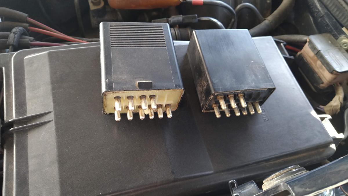

#178 ОФФЛАЙН   Сим
Отправлено 17 October 2019 - 12:18
чорное 002 и есть реле насоса.
#179 ОФФЛАЙН   KVK
KVK
  • Cообщений: 209
  • Город:Европа
    SEC500, 300SE, 300E
Отправлено 17 October 2019 - 12:44
не буду спорить (т.к. не являюсь специалистом)
но, реле впрыска
KPR- Kraftstoffpumpenrelais....реле бензонасоса
на реле KVS указанна максимальная частота оборотов двигателя (у меня 6350), к-во цил., и наличие кикдауна....т.е. это реле управления двигателем...(как расшифровывается KVS не знаю...немецкий язык для меня потёмки)
на реле кондиционера пишется KLIMA   и т.д.
если я не прав-пусть специалисты поправят... :redface:
немного добавлю
у них не только разное обозначение, но и разное кол-во контактов
есть подозрение-что реле бензонасоса стоит под колодкой предохранителей...но не хочется шевелить всю кучу проводов без 100% уверенности..отвалится какой контакт , и обе машины не будут ездить... :bangheat:
Сообщение отредактировал KVK: 17 October 2019 - 12:57
#180 ОФФЛАЙН   Salomon
Отправлено 17 October 2019 - 13:59
002........05 реле бензонасоса
