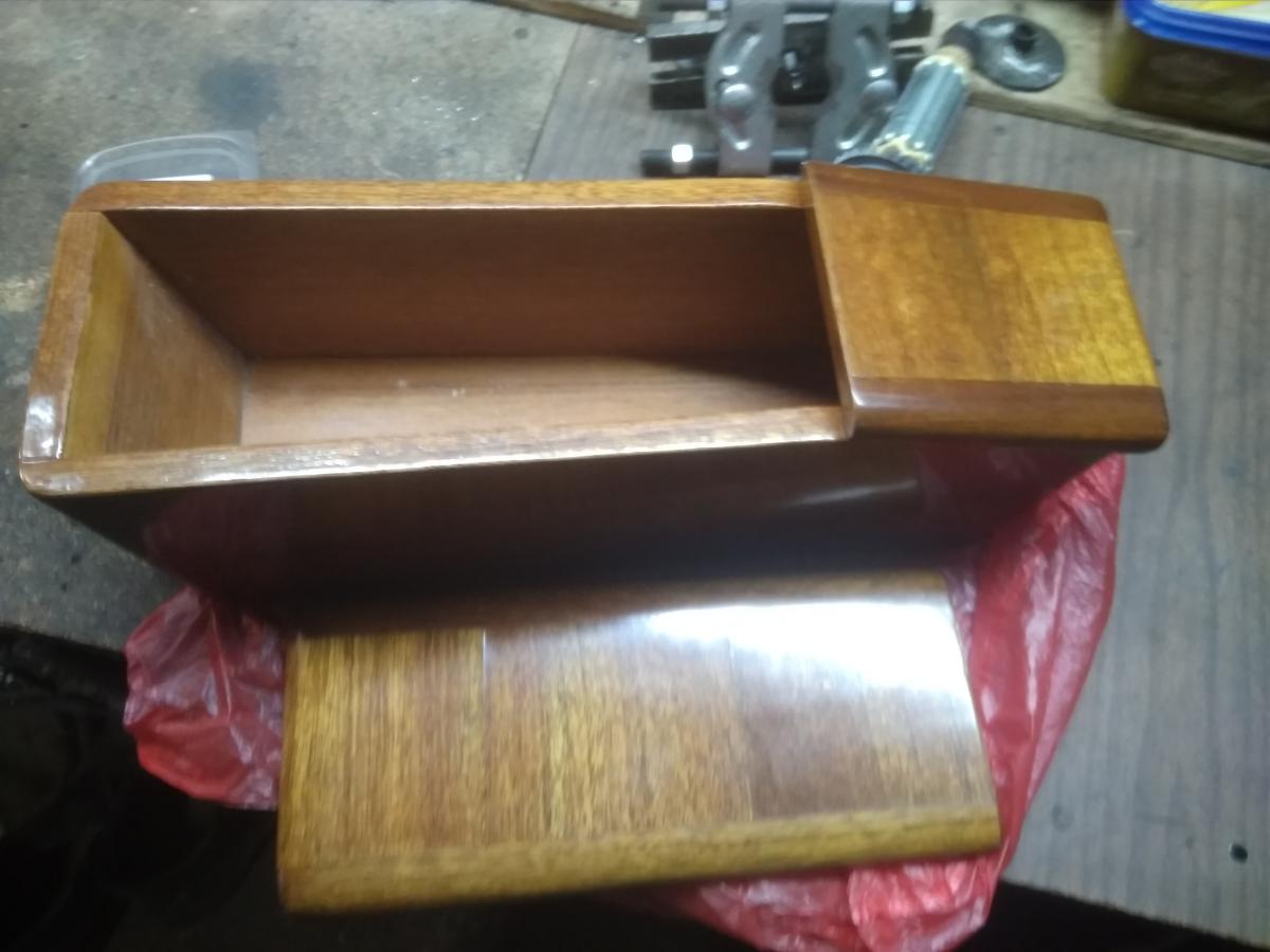

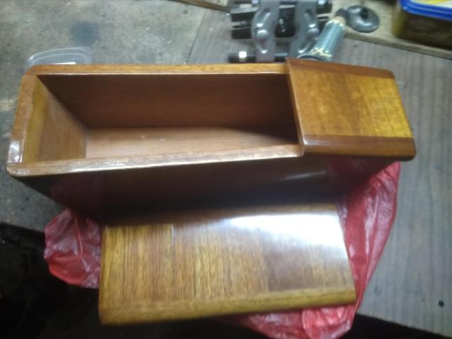

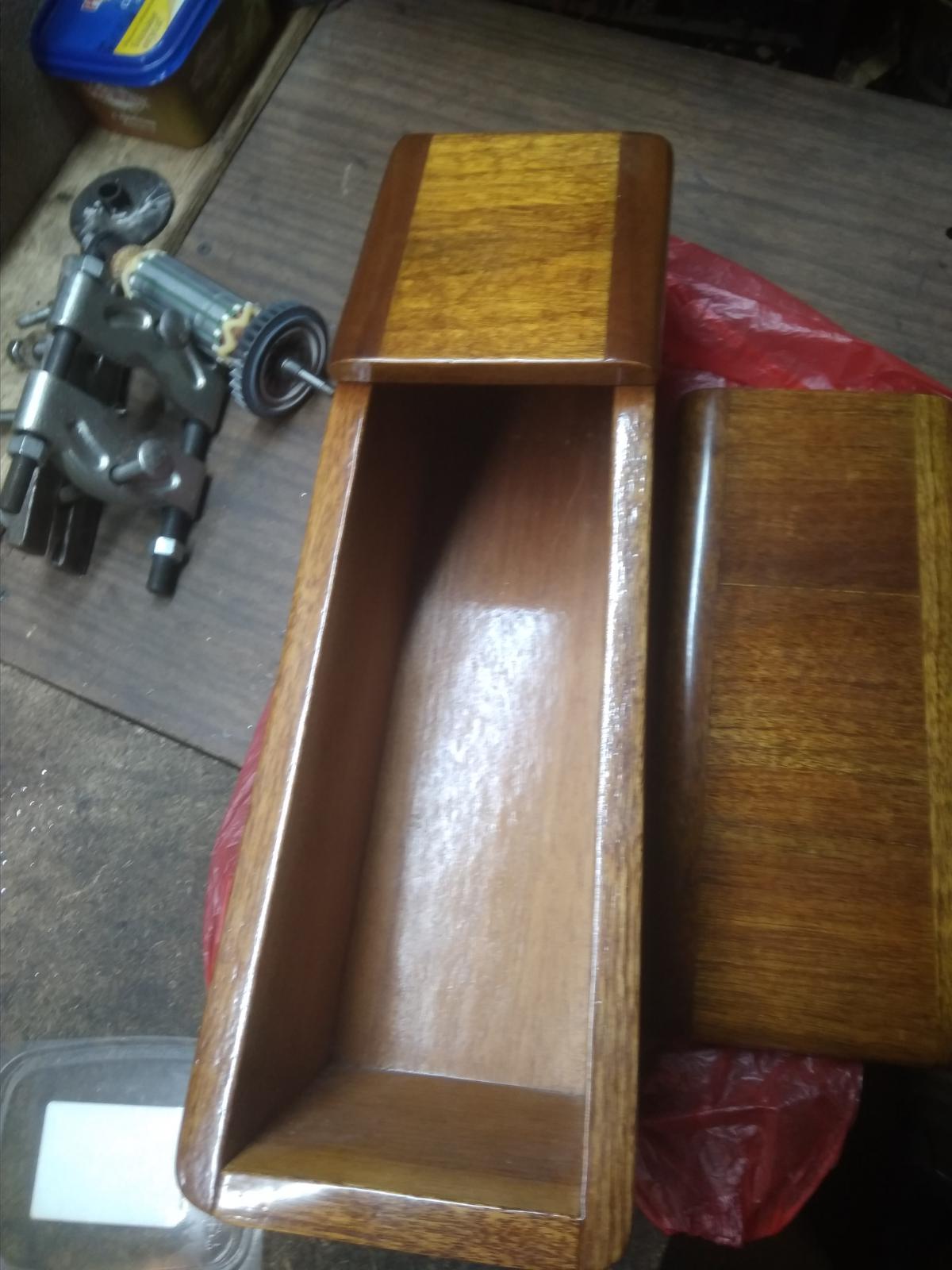

Серёга, специально для тебя)))
w124 250td

Ага,понял!а родной маловат?Или у тебя не было?
Ну и рабочая буханочка!
не было, и хотел подушку пассажиру поставить, сейчас передумал. А ящик всегда пригодиться. Согласись, мелочевка всякая всегда по салону раскидана, а бардачек под завязку. Тут есть шанс порядка в машине

Согласен,правда неудобно под локоть лазить.
Там будет лежать то что редко требуется)))

Давай потом фото между кресел зацени интересно как будет смотреться.

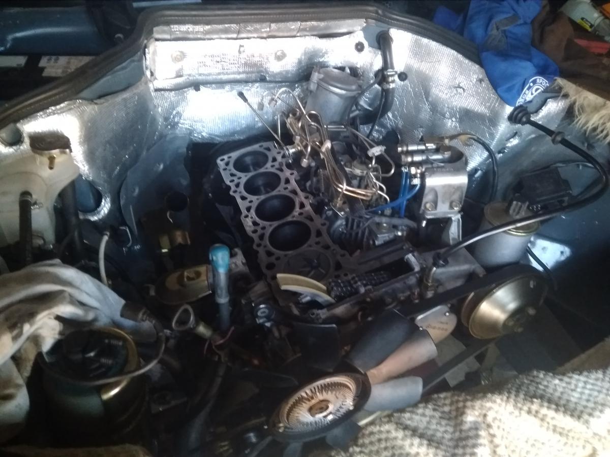

Разобрал навеску скинул голову. Визуально даже видно что клапана со стороны гидриков по разному стоят!!!!! Как я не заметил сам не понимаю!!!! Понадеялся на мастеров которые делали голову.
Завтра сниму клапана разберу до конца и повезу повторно в ремонт в механику, спасибо огромное Алексею Шеремету дал контакты человека который поможет.

После ремонта  все равно замеряй перед установкой!

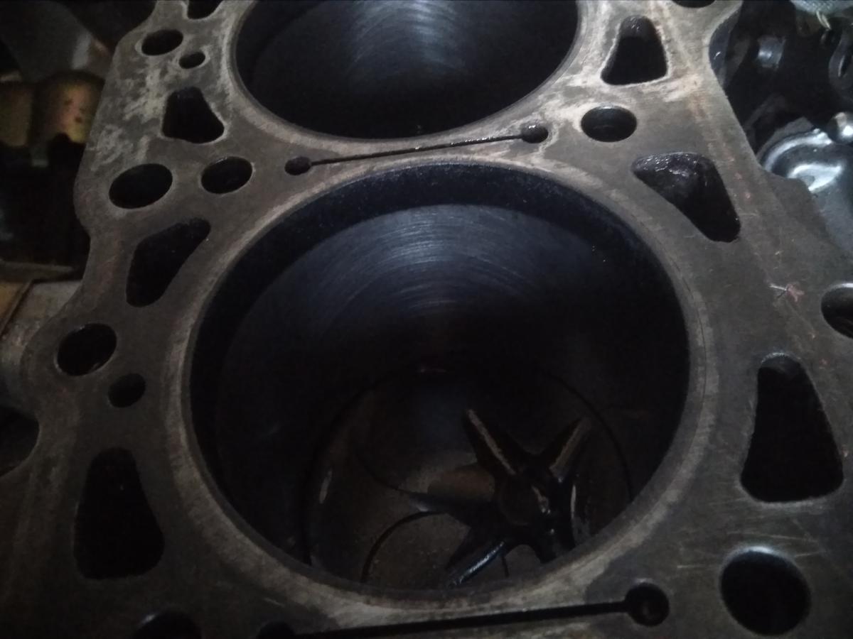

Это само собой

Антох,а у тебя тоже поршни если вбок их шатать люфтик относительно стенок цилиндра имеют?

они по-любому
они по-любому будут люфтить в любом ДВС
Люфт по любому должен быть. Зазор на поршне указывается,по моему 3 сотки. Буду в гараже попробую покачать. А что тебя так заинтересовало?

Отправлено 07 December 2020 - 23:52
Вот мои во время сборки

Диаметр поршня измеряется по нижней части юбки. Диаметр жарового пояса  меньше , т.к. в процессе работы он нагревается сильнее и расширяется до номинального размера.

Серый, поршень нужен как своеобразная направляющая работают же кольца. И при нагреве тела расширяются,ты же знаешь законы физики))))по этому у поршня и должен быть зазор между стенками цилиндра иначе будет клин при работе

В прошлый раз,когда это видео положил сказали что иак быть не должно и они болтаються!Потом найду ссылку дам.
