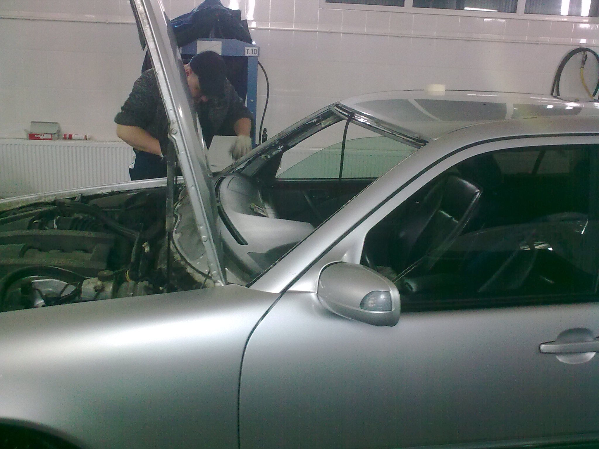

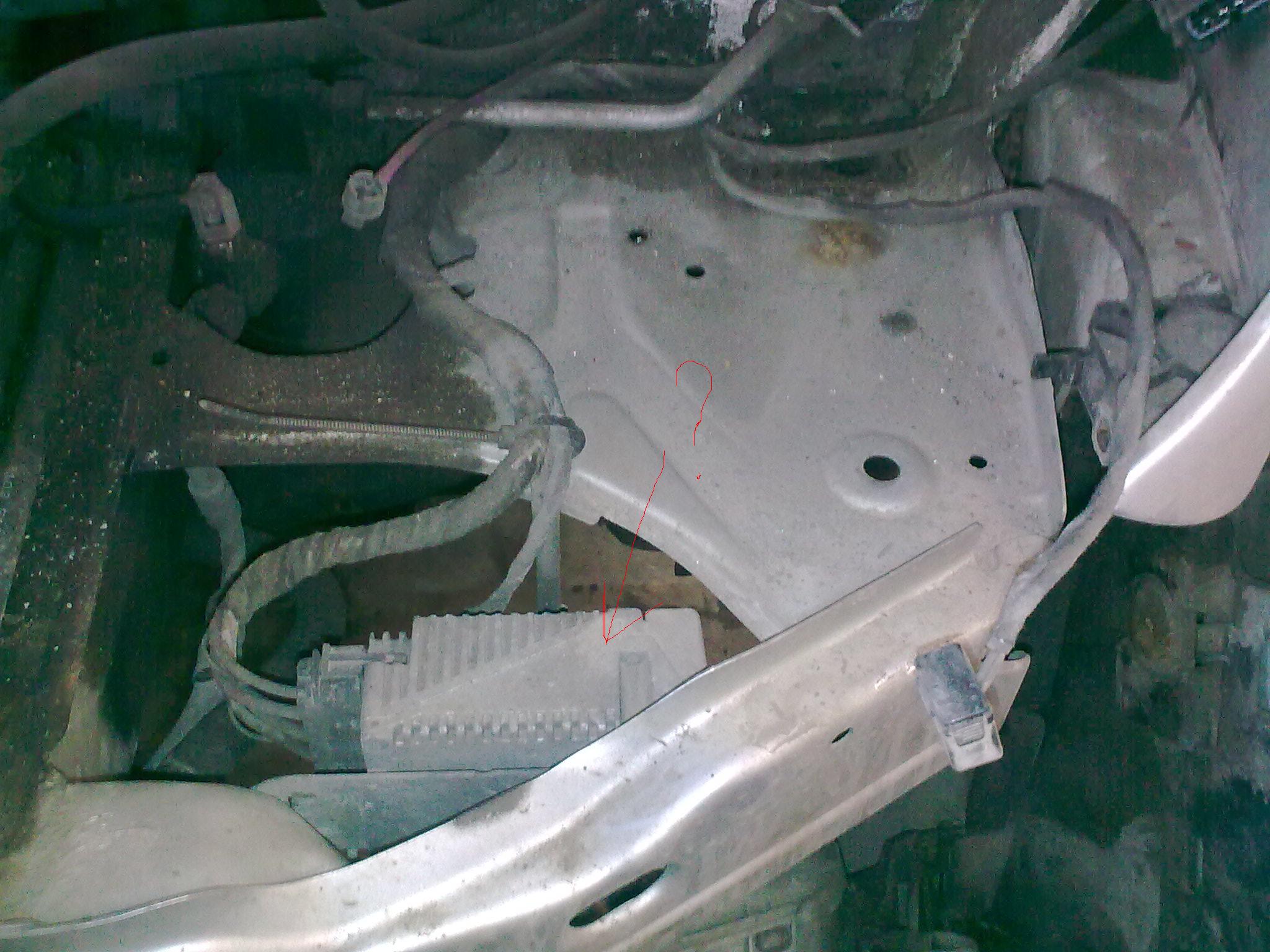

Не большое продолжение ... работы у Константина Отиса отложены на май - июнь.
В связи с этим пару недель назад было заменено лобовое стекло.
И вчера заменил фары - кайф - отлично светят.
Ржавчины под фарами не обнаружено ... единственное пятно от какой то железки которую я провозил 3 года под фарой- подозреваю осталась от тех мастеров что ставили ксенон предыдущ. владельцу ... пятно естественно убрали ...
Вопрос к разбирающимся что это за блок - стрелкой отметил на фотке? ... у мастеров забыл спросить.

Отправлено 12 April 2012 - 08:46
пассажирская фара
не идёт фотка ... ошибка 10053

#173 ОФФЛАЙН   vovan_k
Отправлено 12 April 2012 - 17:33
Управление вентилятором

Плюс сделал диагностику подвески перед очередной поездкой в Крым : лопнула передняя правая пружина ( соответственно обе на замену + правый наконечник с люфтом - тоже в помойку). Ещё 5300 з/ч + 2000 ремонт + 2000 сход/развал.
В планах на осень все диски + колодки и ТО.
По расходу масла - после прочистки вентиляции + замены МСК + притирки клапанов расход масла за 9000 км равен "0". Просраться машине давал не однократно - уровень по щупу не сдвинулся ни на миллиметр.
Со сколами на капоте и "вспучками" на арках разобрался сам)) - зачистил до металла, протравил преобразователем три раза и потом закрасил в несколько слоёв.
2. Сентябрь 2012г. На спидометре 264 000 км ( была поездка в Крым но об этом отдельно)
до поездки заменил пыльник внутренней правой гранаты ( 700 +3000 работа) , по приезду заменил комплект всех дисков АТЕ + колодок АТЕ = 7700 + работа 3 000, и появилась трещинка на левом внутреннем пыльнике гранаты - заменил, резинки фигня по стоимости а вот работа ... в остальном всё хорошо)
3. Февраль 2013 . На спидометре 270 000 км ездил мало - как итог появились закисания замков капота ... что то зашуршало в рулевой ... в сервисе всё пролили, промазали ... протрясли подвеску ...
итого 800 рублей за "пощупать" и помазать ... лечить/менять ничего не надо ...
скучно)))))))))
4. Март 2013г. Развлёкся с математикой , посчитал ремонты+ замены (масла фильтра бензин не считал)
за 3 года 11 месяцев эксплуатации потрачено 330 000 рублей ... фих знает много это или мало ... будем считать нормально ...
5. Июль 2013 г. 280 000 км. замена масла + все фильтры и замена 1-го плавающего с/б(последствия поездки Карелии) + камень в лобовое = трещина ...
Рекомендовано осенью поменять передние подушки подрамника.
Эксплуатируем дальше, пока с трещиной на стекле - доползёт до низа сменю на китай.
Расход масла "0" !
Пять дней назад машине исполнилось 13 лет.
