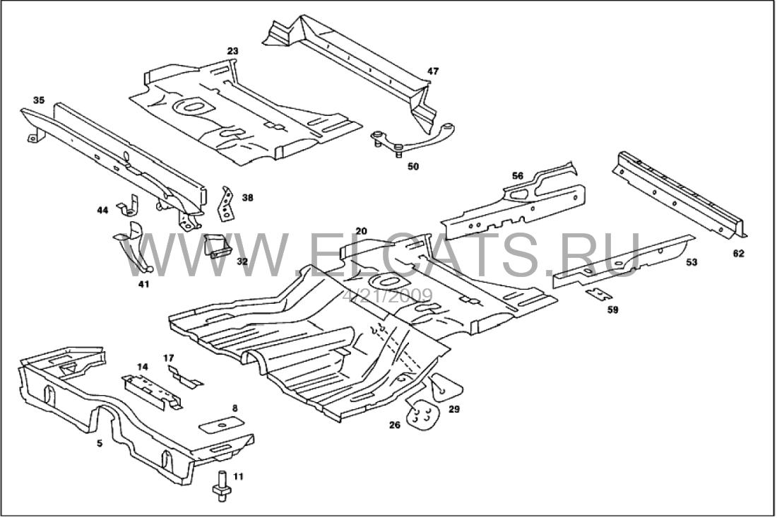

#170 ОФФЛАЙН   Silin Mike
Silin Mike
    Почитатель W123
  • Cообщений: 8277
Отправлено 21 April 2009 - 19:16
Володя,загляни в салон(под подушку заднего сидения).И складка- это не очень хорошо.На твоей как?

#172 ОФФЛАЙН   Silin Mike
Silin Mike
    Почитатель W123
  • Cообщений: 8277
Отправлено 21 April 2009 - 19:42
Слабеет от времени и коррозии место соединения внутренней арки с деталью 5 (задняя её часть)
