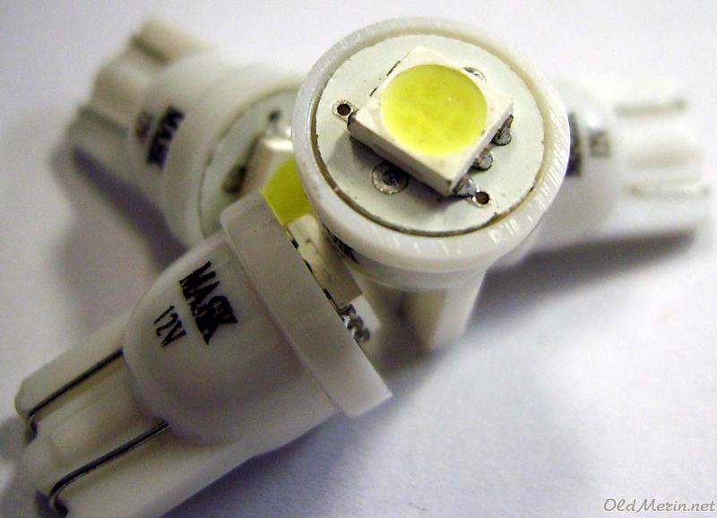

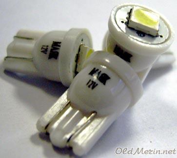

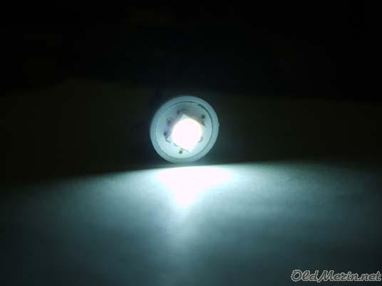

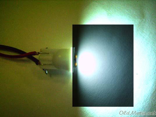

Вчера купил в Автомаге вот такие отечественные лампы-диоды. Снимки сделаны в нормально освещённой комнате. При включённой лампе фотик сразу изменил диафрагму, поэтому снимки стали чёрными. Ток потребления 12 мА. Угол восприятия яркости +/- 30 гр. Так как нет линзы светит равномерно во все стороны. От света даже "зайчики" в глазах бегают. Если накрыть слабожёлтым фильтром, то можно довести свечение до цвета лампы накаливания. Привлекли меня за счёт низкой высоты и отсутствием линз.

Кстати, на фотках kit123 хорошо видно, что выводы в патроне светодиода загнуты и на другую сторону.
Так ставить нельзя - получится короткое замыкание. Нужно каждый вывод перегнуть на "свою сторону".
Т.е. чтобы с каждой плоской стороны патрона был только один вывод (выводы легко разгибаются, и перегибаются).
