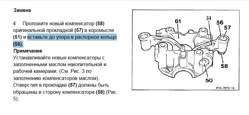

Всем привет!!! тыщ 10 назад менял компенсаторы все в сервисе, нав холодную не стучат вот когда прогреется авто до 80 гр. так начинает тарахтеть. Мастер сказал купи 2шт новых поменяем, мастер заболел а у меня руки зачесались. Вот сегодня залез. Открутил 1-ую крышку распреда только доставать её а гидрики из коромысел и выпали. Проверял гидрики на травление масла, но масло не из одного не сочилось. королысла не люфтят распредвал гладкий чистый царапин нет. трубка продувается. думаю так как есть 2 гидрика (оригинал ina со звездой) поменяю пока на первой крышке. старые компенсаторы в коромысла заходили со свистом так же и вылезают, в руководстве из wisa сказано что надо вставить тарелку в коромысло в стопорное кольцо, но каких усилий я не давал оно туда не лезет, даже тисками хотел впресовать а оно не идет. Вопрос гидрики так и должны в коромысло входить или у меня коромысла менять надо. Хотя тарелку из коромысла достать не получилось.
Mb w124 M102 2.0 pierburg 2ee МКПП 717.412
#176
Отправлено 18 February 2012 - 21:02
Вот покатался на прогретую цоканье пропало. Кто менял гидрики скажите шайбочку которая в коромысле вставляли просто пальцем или намертво впресовывали так чтобы она встала в распорное кольцо.
Сообщение отредактировал lek92: 20 February 2012 - 09:40
#178
Отправлено 20 February 2012 - 12:51
Я и вытаскивал и вставлял ребром тарелку при помощи узких плоскогубцев, переворачивал ее ребром (т.е. на 90 гр) и тащил плоскогубцами. Идет очень тяжело, даже хон повредил внутри коромысла, но тем не менее - поменял.
W124 86г.в. МКПП 102 2.3
#179
Отправлено 20 February 2012 - 15:33
тарелка должна плотно сесть в распорное кольцо?Я и вытаскивал и вставлял ребром тарелку при помощи узких плоскогубцев, переворачивал ее ребром (т.е. на 90 гр) и тащил плоскогубцами. Идет очень тяжело, даже хон повредил внутри коромысла, но тем не менее - поменял.
сами гидрики выпадают из коромысел - это нормально?
Сообщение отредактировал lek92: 20 February 2012 - 15:37
#180
Отправлено 22 February 2012 - 08:26
Я не знаю как на самом деле должно быть, поэтому прошу не сразу принимать у меня как за эталон. Рассказываю.
У меня все 8 гидриков не выпадали. Они легко ходят внутри коромысла на 1 мм, но как ни бей, не выпадут сами по себе, их от выпадания держат выступы на самих гидриках, которые легко гнутся и повреждаются, если их вытаскивать из коромысла. Я когда менял гидрики, все их повредил, но уже не жалко их было, т.к. я же менял их на новые.
Новые не со свистом входят в коромысла, т.к. их держат выступы на гидриках, но там конструкция такая, что вставляешь гидрик в коромысло - не гнётся, не повреждается, а вытащищь - гнётся и хана гидрикам.
Поэтому я новые гидрики вставлял с щёлком, сначала не входят, давишь, щёлкают и со свистом летит вперёд, до стопорного кольца.
Тарелки, те, которые со стороны клапанной крышки, тоже со свистом ходят в коромысле. Почему они у тебя туго запрессовываются, не знаю, а точно они родные по VIN ?
