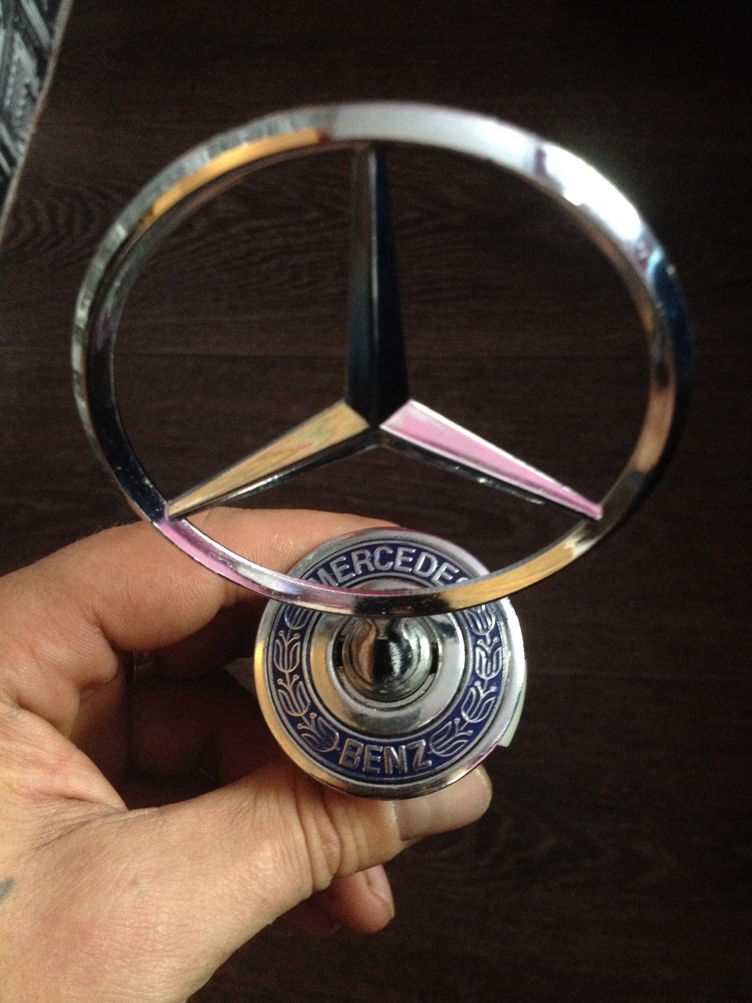

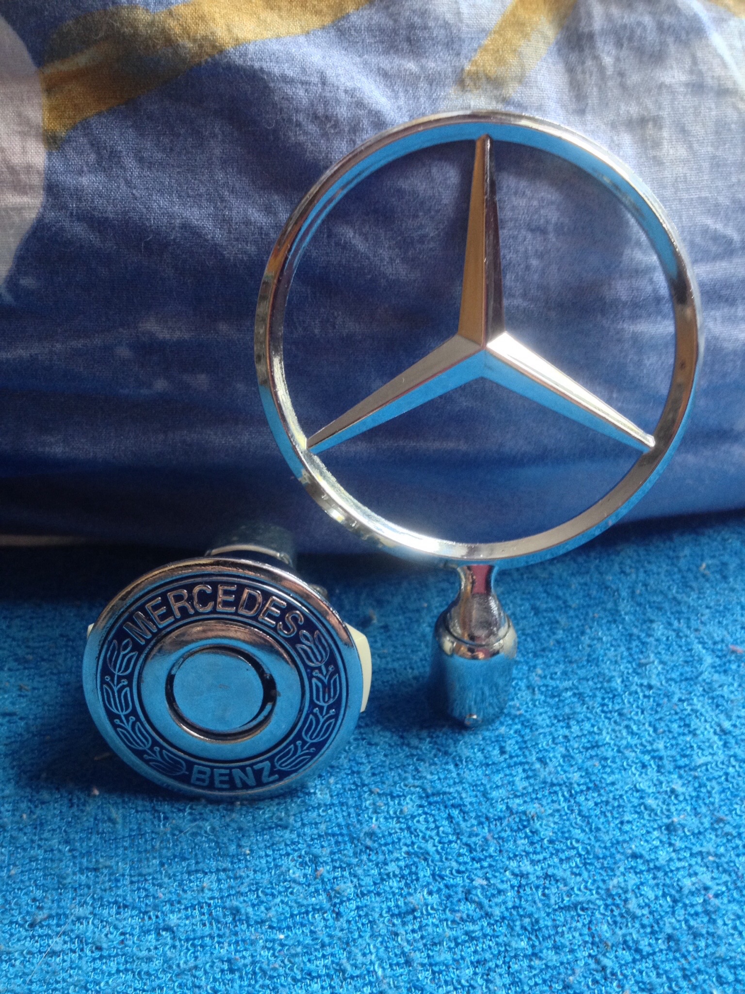

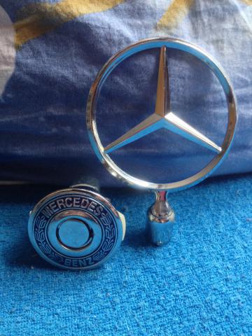

Всем привет, наверно не у меня одного был такой случай в жизни, оторвали значек-"прицел" с капота.
какие будут предложения по его сохранению?! :mrgreen:
Конечно отрывали. Я купил китайский прицел на свой 140 но он мне не подошел и мне пришлось из двух собирать один. От нового мне потребовалась пружина которая держит сам прицел. От старого нужно обязательно чтоб остался родной шарик в который вставляется прицел. У китайских этот шарик больше. И немного доработал напильником ту часть которая входит в шарик. Но если у тебя 124 то проще купить уже съемный прицел. У нас в городе на авто рынке примерно стоит рублей 600 - 700. Тут есть такая тема.
