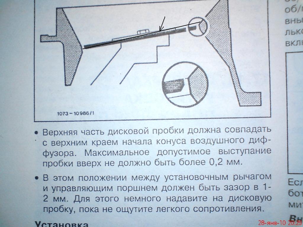

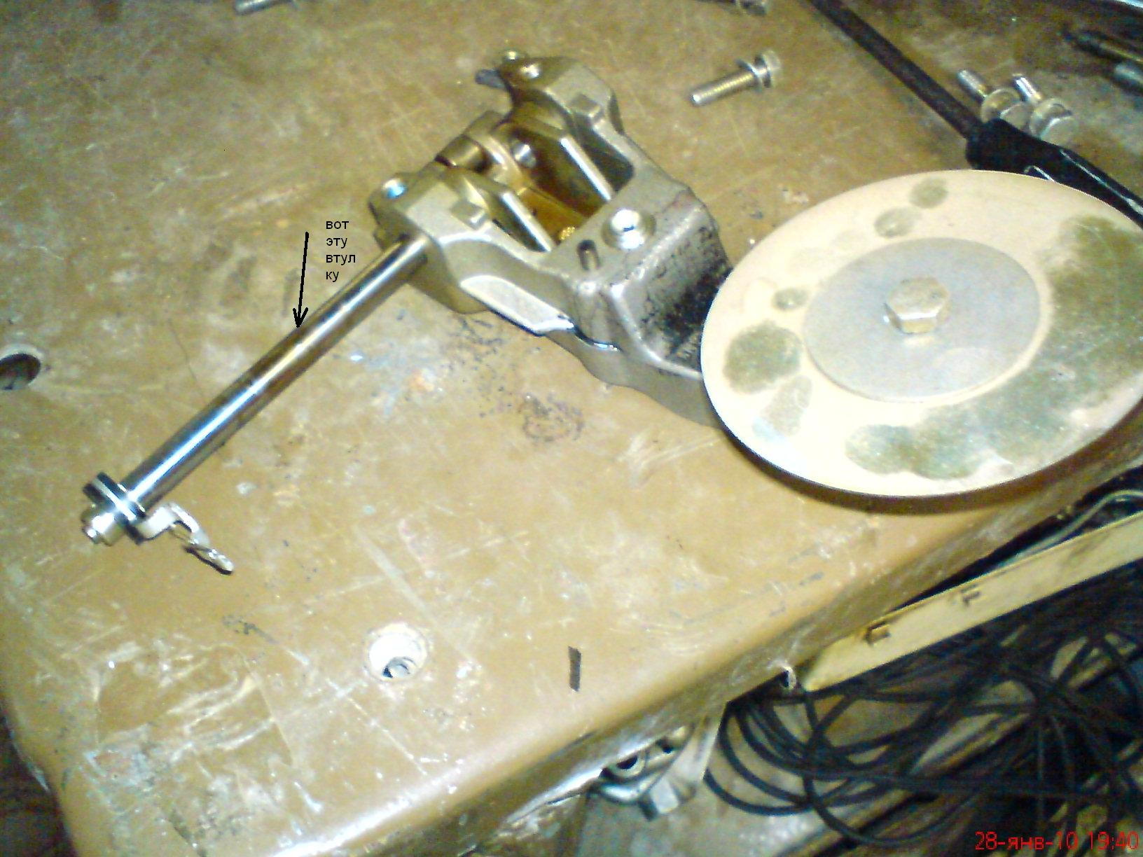

тарелка скошена по горизонтали и ничем не выпрямляется,я думаю может это втулка которая держит две половинки рычага.у меня это статейка есть,я думал что винтом СО открутить и две половинки рычага поднимутся вверх а тарелка выпрямиться,но этого не произошло.диск ровный проверял не раз.но не получается сильно обедняет.приходиться вворачивать все на свои места.хз что -то я не так делаю но вроде все вернул обратно настроил же.

его как нибудь нельзя открутить и рычаг поднять чтоли или хз знает как ты думаешь?примерно в состоянии покоя у меня тарелка так стоит

я вот подумал если я как на фото показано откручу два болтика которые держат рычаг и и чуток перемещу вниз,и опять затяну болтики т.е рычаг вместе старелкой опустится а уж потом настроить потенц и винтом СО.а вдруг у предыдущего хозяина в колумбус стрельнуло по какой либо причине и настройки сбились.есть какие либо соображения мерсотоварищи.поправьте меня если загнул идею.Спасибо
