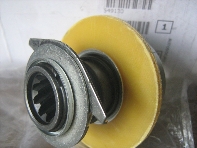

Люди! Будете смеяться, но не могу найти № детали:
"бендикс стартёра".
Кто умеет искать в этих чёртовых каталогах? Подскажите, пожалуйста!
"бендикс стартёра".
1 006 209 402

1 006 209 402
спасибо.
и как это у людей получается находить?
вот смотрите как аналоги бендиксу идут и "шестерня" и "муфта" http://www.exist.ru/...e=1 006 209 402 это разные конторы так называют одну и ту же деталь?
Лично мне понравилась цена Wa. Стоит его брать или что?
нет. Бери Bosch и забудешь о нём.
к сожалению, вы ответили через 5 минут после того, как я заказал Тайван.
Вот, получил. Зацените.
