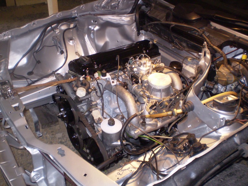

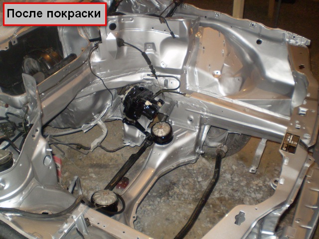

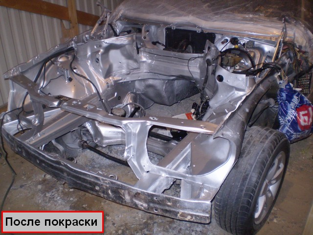

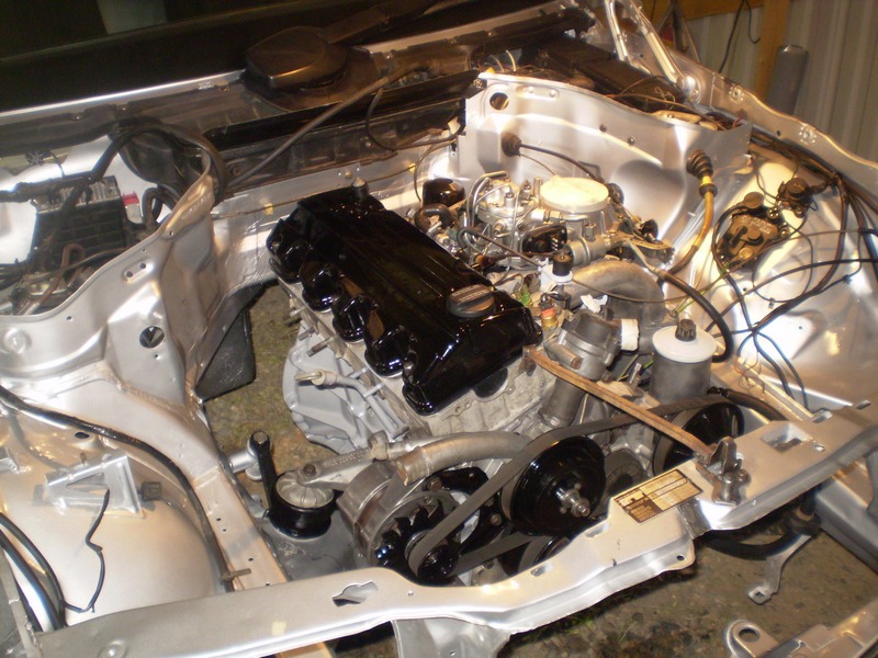

И снова всем привет

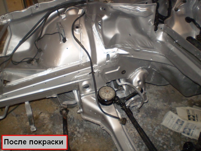

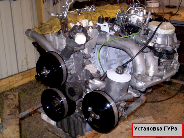

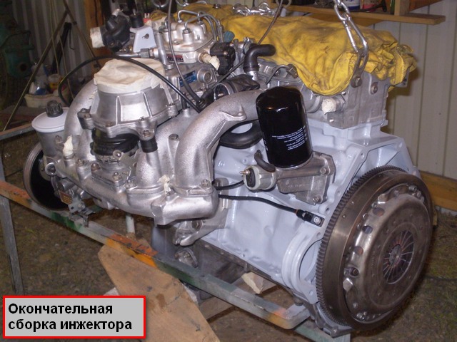

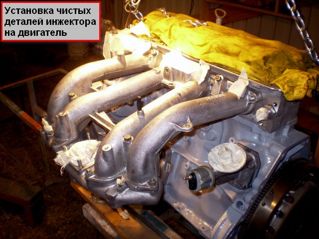

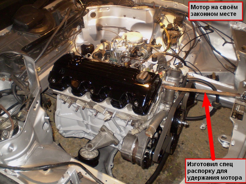

! продолжение следует! сразу прошу прощения за паузу,много времени уходит ,так как делаю все основные операции сам ,плюс помощь друзей равных по духу в плане доставки и физической силы ! Помимо мотора я капиталю КПП и заодно пока мотор был вне автомобиля, варился,чистился и красился моторный отсек. попутно перебирался инжектор,стартер и генератор.Из инжектора вымылось ведро говнезина, удивительно как вообще там ещё что-то работало! Генератор был тоже слеплен из грязи.Стартер был не лучше, да ещё и ко всему его щётки были на последнем дыхании .ГУР после мойки оказался покрашен мебельным лаком
! пришлось его чуть ли не по миллиметру шкрябать блин !А также Приводится в божеский вид проводка с попутным удалением соплей.промывка и продувка всех вакуумных трубок.Восстанавливаются все резьбы и шпильки Вчера установил мотор на подушки и начал соединять его артерии с машиной.Также изготовил временную распорку для стабильного удержания мотора без коробки.При сборке все каналы заклеивал малярным скотчем во избежании попадания в них пыли и случайных предметов.Результат проведённых работ на фото !
Продолжение следует . . .

Отправлено 13 June 2011 - 21:19
МУЖЧИНА!
W201 2.0 102.961, МКПП 4, 84 г.в. Январь 5.1 61/Дроссель 406/РХХ 10,5/ДПДЗ/ДМРВ 116/ДПКВ/ДД/Ф 107/МЗ/ДК/ - экспериментальный болид.
керамический блок
Отправлено 13 June 2011 - 22:52
респект от мерсоводов однозначно, вкайф когда все как с завода!!!
Отправлено 14 June 2011 - 08:15
Молодец, уважаю!

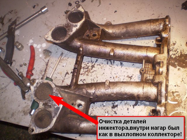

3) Как чистил внутренности впуска?

3.Внутренности коллектора чистил куском толстого буксировочного троса (диаметр 8мм).один конец вставил в дрель ,а другой распушив вставляем в коллектор и жмём на курок,длинна троса примерно равна половине длины самого длинного канала коллектора.Сначала чистим одну сторону,потом другую. Затем продуваем сжатым воздухом,вымываем мойкой высокого давления,моем винсом с помощью гибкого кухонного ерша,промываем струёй бензина при помощи мовилки,опять продуваем сжатым воздухом и готово !

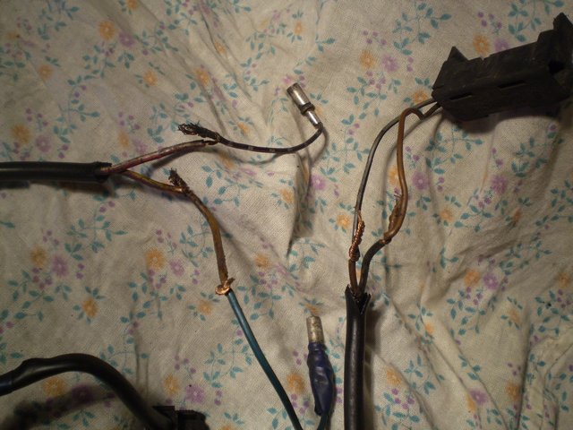

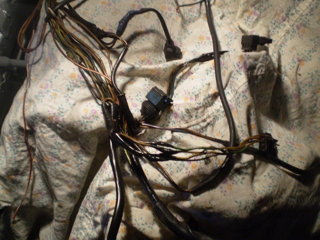

Вот решил выложить фото основной проводки ! Так вот дорогие автолюбители так делать не надо ,по всей проводке огромное количество скруток и проводов хамелеонов переходящих из синего в красный а потом в жёлтый и т.д.У меня был панический ужас
.Такое ощущение что я держал в руках проводку не мерседеса,а какого-то задроченного колхозного трактора !

и что теперь делать будешь с проводкой?

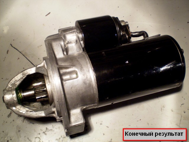

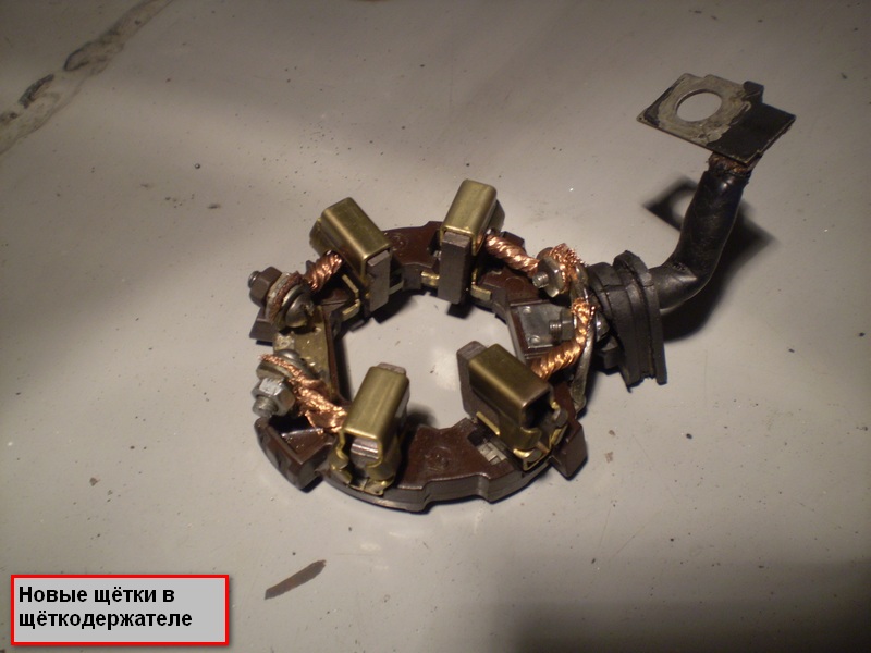

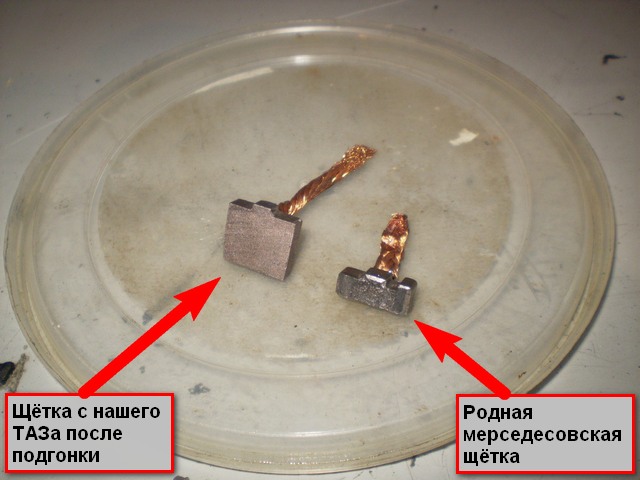

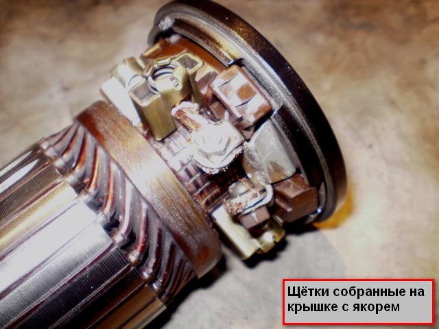

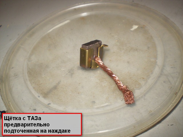

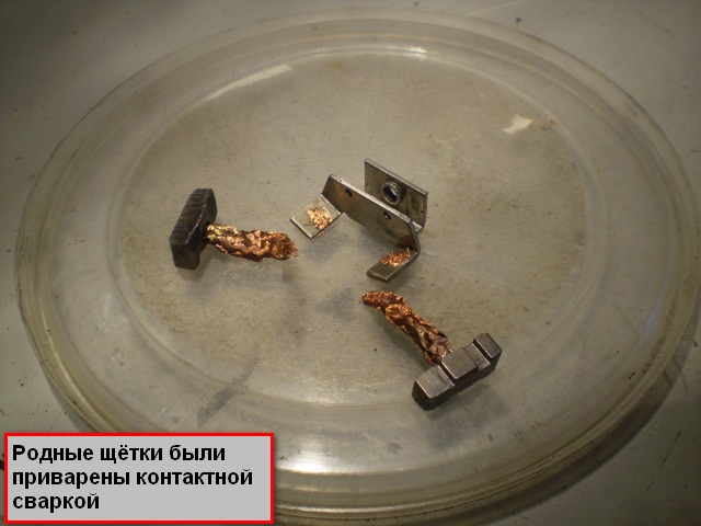

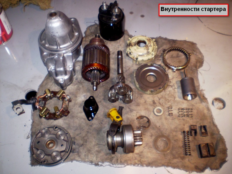

Вчера перебирал стартер.А именно чистил его мыл , красил и внедрял в него щётки с наших тазов ! От родных щёток остались огрызки,было решено попробовать подобрать щётки с какой нибудь нашей техники,и вот ! были приобретены четыре щётки по общей стоимости 70 руб.Немного подточив их на мелком круге они встали как родные!Только вот проблема их присоединить к контактам(родные были приварены контактной сваркой),поэтому было решено просверлить отверстие под маленькие болты и прикрутить провода щёток к контактам ! В оконцовке все четыре болта были расклепаны чтобы гайки при вибрации не открутились !

Отправлено 15 June 2011 - 20:12
Здорово отмываешь грязь с деталей. Чем отмываешь?

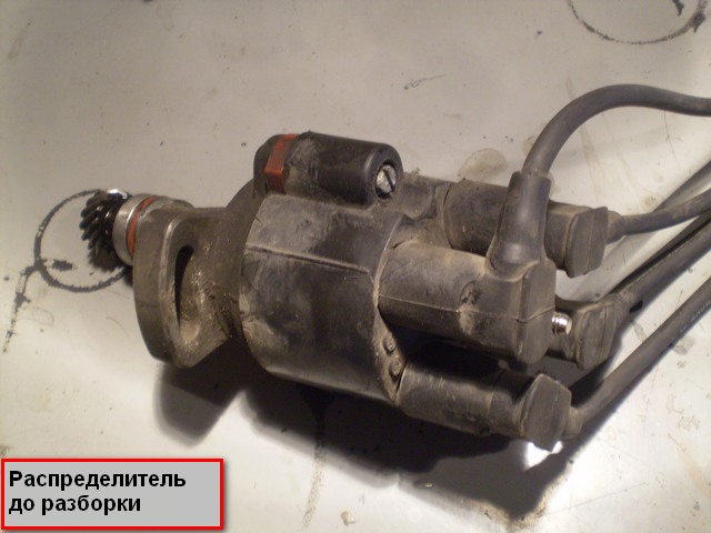

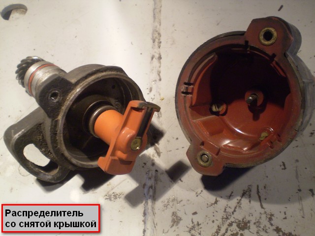

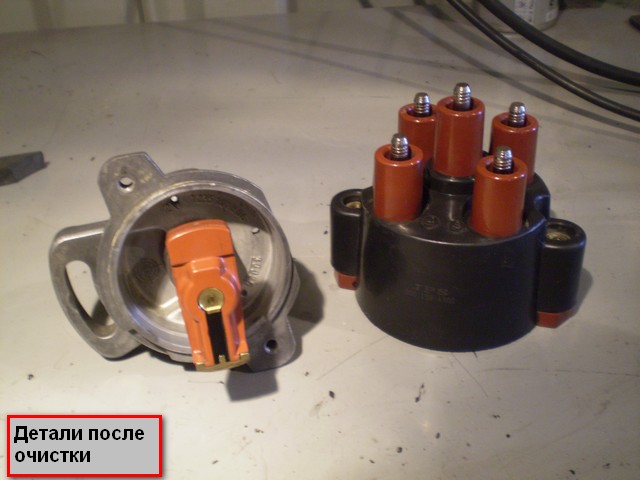

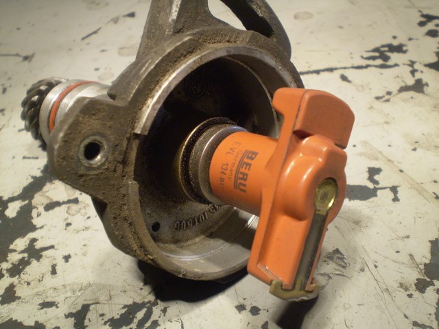

Сегодня Перебрал распределитель.Правда был сильно удивлён,По сути перебирать то было нечего ! Сняв крышку кроме бегунка там ничего не увидел !Обычно привык к тому что там находятся катушки,датчики,или контакты на худой конец,а тут всё просто и элементарно.В общем перемыл его вытер ,почистил контакты и собрал.

Проводку буду паять,менять повреждённые провода и клеммы(слава богу сейчас всяких приколюх для паяния валом!)Термокембрики,клемки,флюсы ,кислоты и масса всякой другой фигни.и что теперь делать будешь с проводкой?
По поводу отмывания деталей: мою разнообразными щётками в ёмкостях либо с винсом или бензином,или растворителем,часто пользуюсь мовилкой и продувочным пистолетом.Иногда приходиться и мойкой высокого давления не податливую грязь смывать

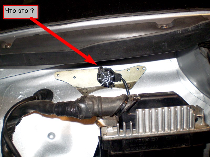

Есть вопрос! при разборке наткнулся на вот такую штуку(см. фото) что это и как эта штука работает? и какая цифра должна быть выставлена?
W124 2.0 102 автомат,карбюратор,чёрный -- продал в 2008 !
W124 2.3 102 инжектор,серебро на механике -- продал в 2010 !
W124 2.0 102 карбюратор,на механике,надёжный и любимый !ЕЗЖУ!
Отправлено 16 June 2011 - 08:00
Что-то связанное по настройке режимов ЭБУ. Оставь как есть, т.е. 1, не трогай.
А какой номер ЭБУ у тебя, на фотке не могу прочитать, мне интересно сравниться, а менялся ли ЭБУ у меня ![]()
