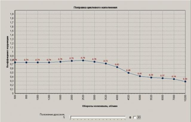

C шдк при закрытом дросселе на хх у меня получается вот так.
Если так оставляю -то на холостых и на драйве(удерживая тормоз) обороты дергаются и мотор колбасит.если все ставлю на 1 то более менее
Что делать то?
Если выставляю 0.95-тоже колбасит
Сообщение отредактировал studiom1: 26 February 2012 - 20:17

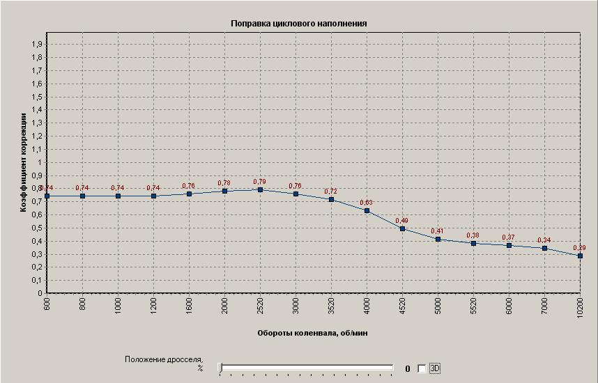

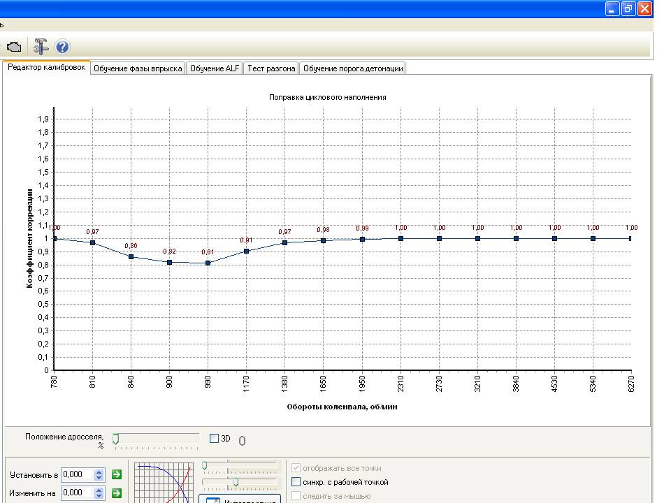

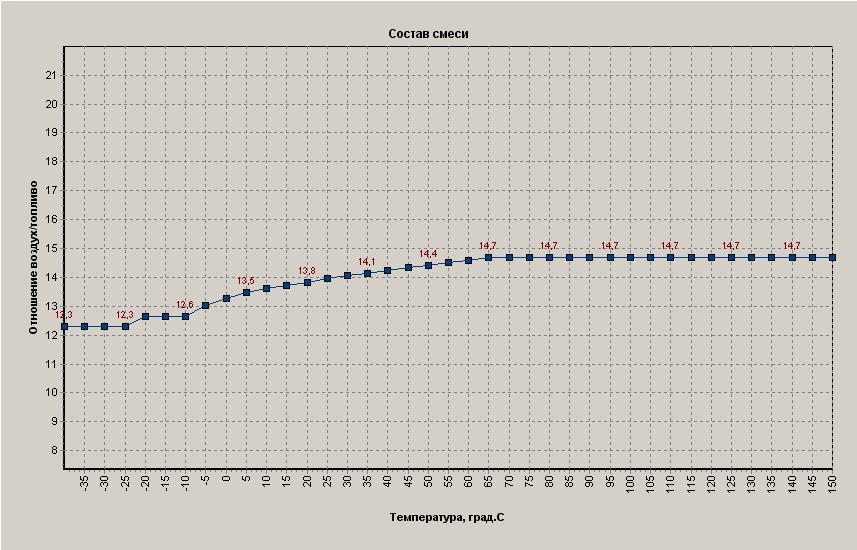

Вот тебе для примера с моего мотора.
БЦН.
ПЦН.
При етом смесь на ХХ вот такая.
Надеюсь тебе ето понятнее будет.

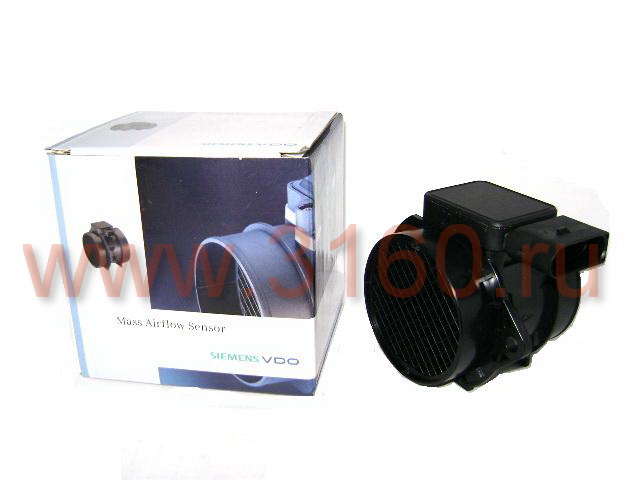

#174 ОФФЛАЙН   studiom1
studiom1
  • Cообщений: 91
  • Город:Черняховск Калининградской обл
    audi100
Отправлено 27 February 2012 - 17:15
Может и от сломанного ДМРВ.
ацп дмрв Сименс вдо в диагностике показывает 0.04
Уже кстати второй год так показывает
#175 ОФФЛАЙН   finger
finger
    Мегаколхознег
  • Cообщений: 3331
  • Город:E-burg
Отправлено 27 February 2012 - 17:30
Номер ДМРВ в студию.
W202 18.08.96/2.3 Kompressor/M111.975/5 АКПП (Сейчас)
W201 12.03.86/2.0/M102.962(Продан)
(Было) KE-Jetronic/TSZ/КДВ/5 MКПП/без лямбда.
(Сейчас) Январь 5.1 61-OnLine/4 Дросселя/РХХ/ДПДЗ/ДАД-ДТВ/ДПКВ/ДД/ДФ/5 MКПП/лямбда.
Руководство по установке Января вместо КЕ. <--- Жми на надпись.
Порядок просмотра статей в БЛОГе. <--- Жми сюда.
Необходимый набор для переделки КЕ на Январь. <--- Жми.
Все новое по Январю смотреть тут. (ТАМ ВСЕ САМОЕ НЕОБХОДИМОЕ) <--- Жми сюда.
Продажа деталей для переделки на январь. <--- Жми сюда.
#176 ОФФЛАЙН   studiom1
studiom1
  • Cообщений: 91
    audi100
Отправлено 27 February 2012 - 17:50
Датчик МРВ Siemens 20.3855
На самом датчике написано
siemens vdo 5wk9 635(HFM 62C/11) 20.3855

Вот с такой тарировкой получается пцн вот так.
При этом если на хх выставить 0.96-0.97 при 0 дросселя то смесь 14.7 шдк показывает
Но при этом мотор пытается заглохнуть.Обороты раскачиваются плюс-минус 200 об
