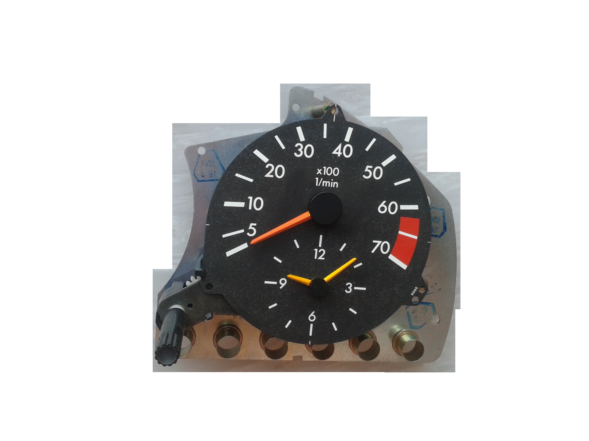

Хороший вариант, себе делал, в рыболовной точке брал, ярко-оранжевую, в три слоя покрасил-по факту стрелки с красным оттенком, вечером живенько смотряться. Слои нужно наносить оперативно, желательно одним движением. Здесь на фото будут видны некоторые стрелки.

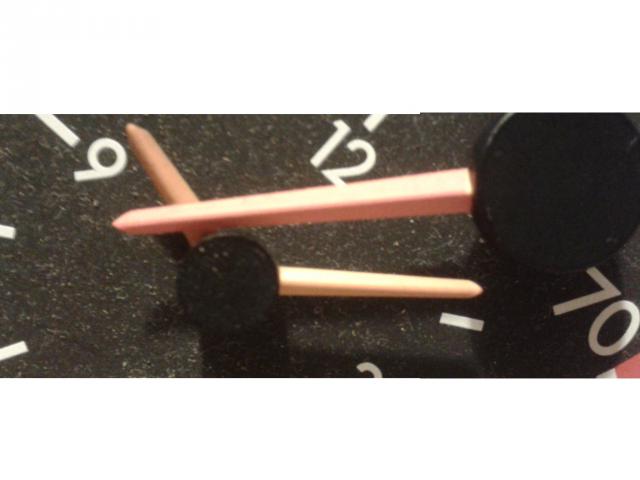

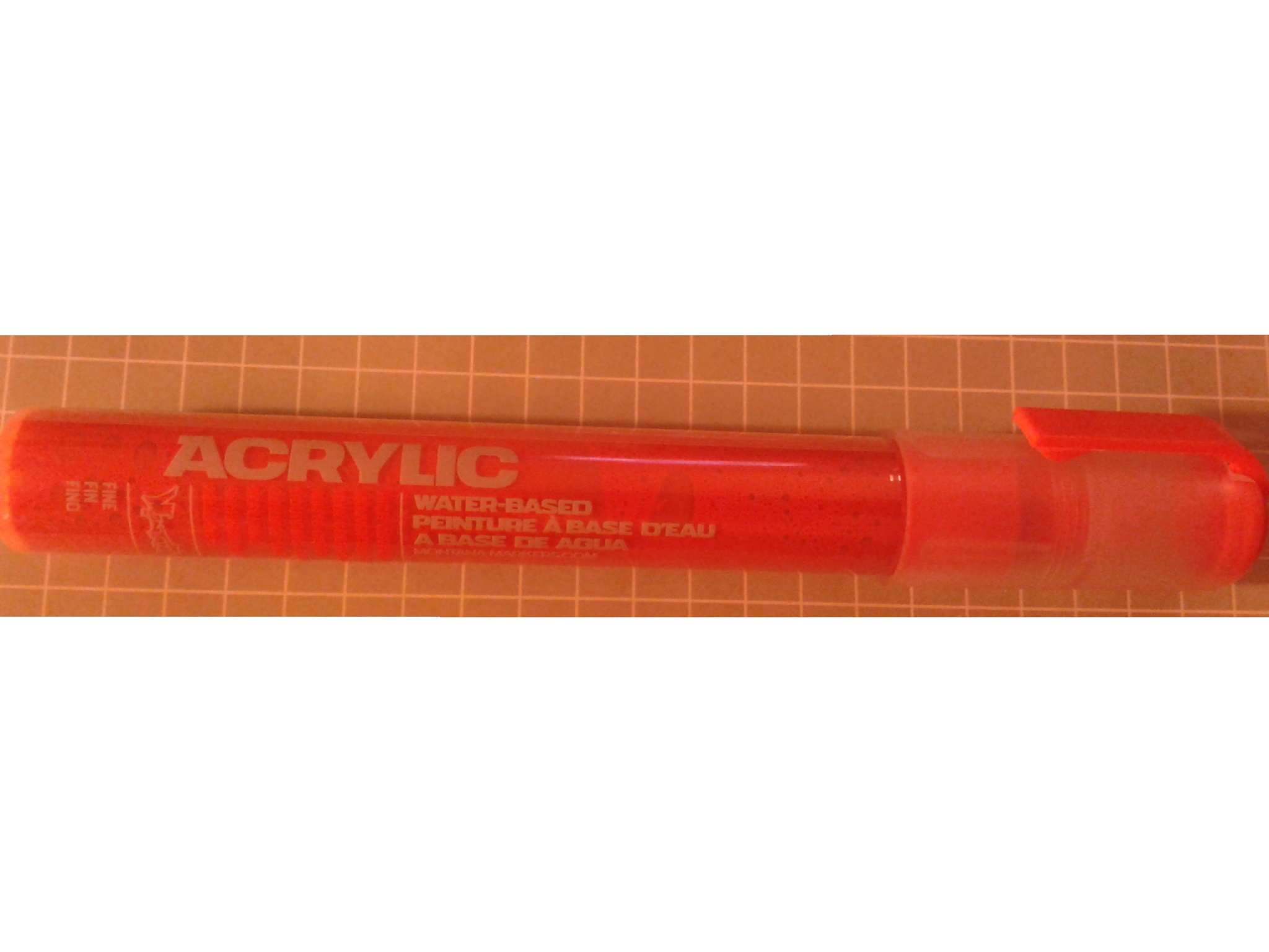

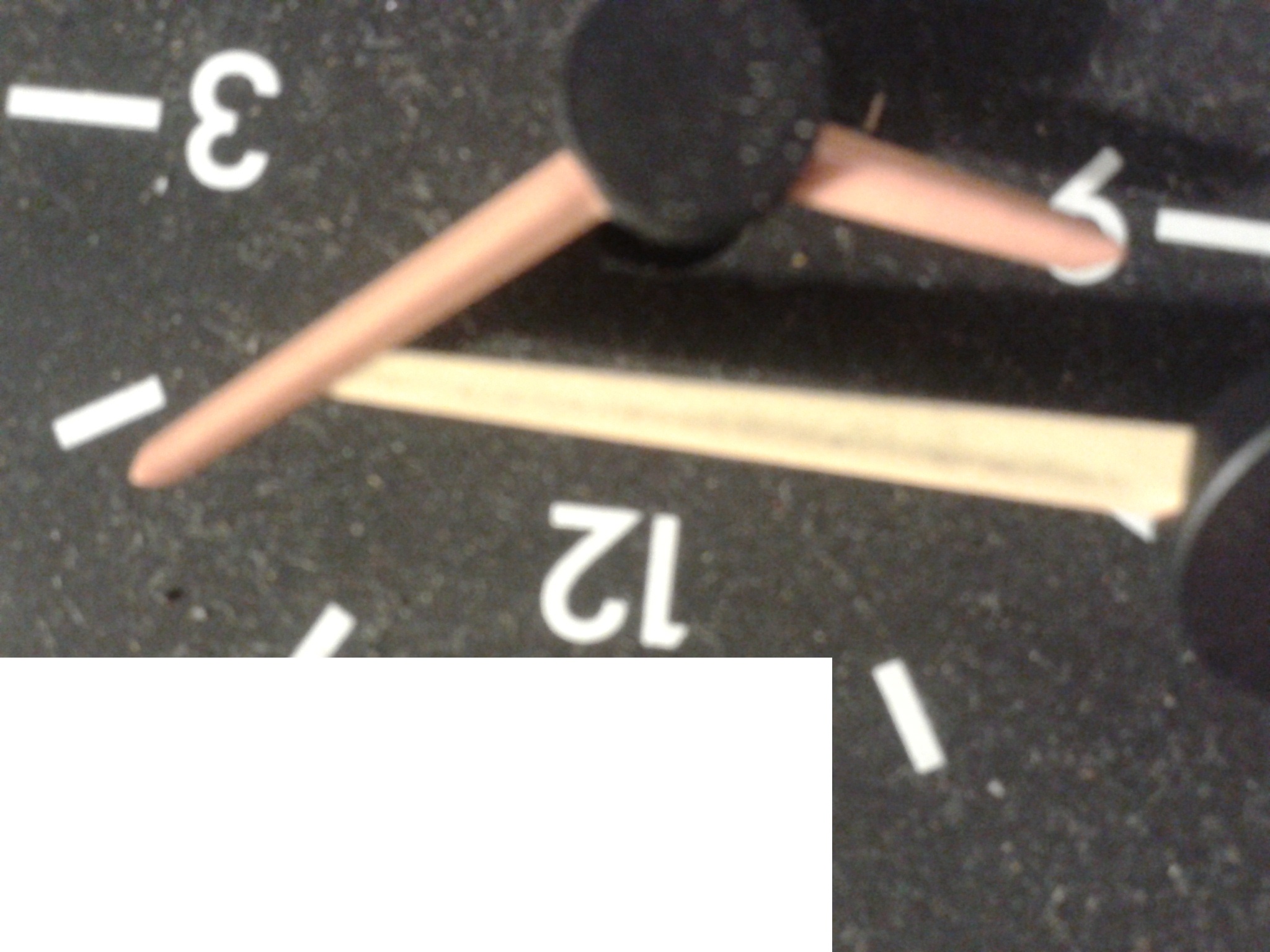

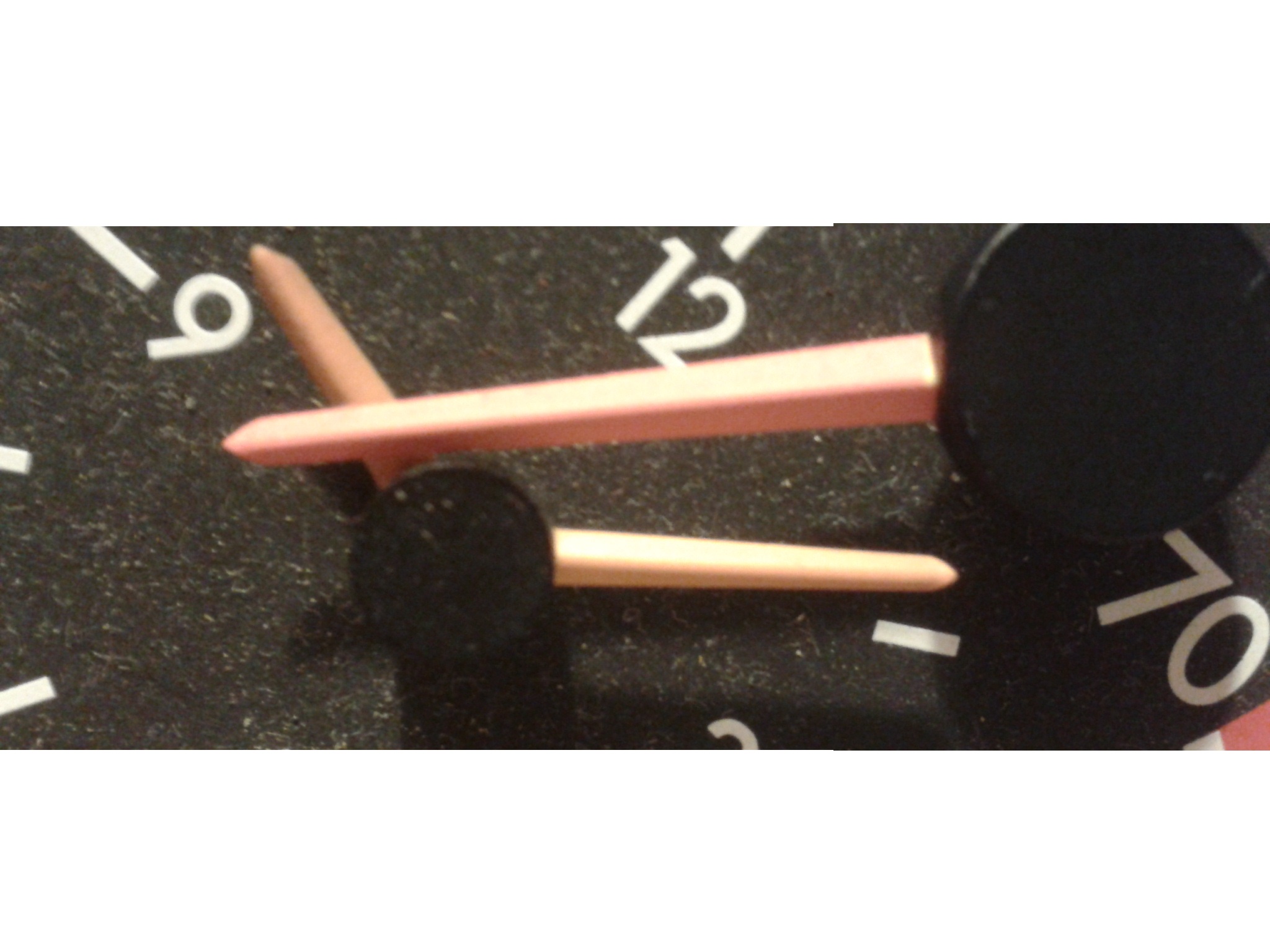

щас по москве открылись крупные машазы хобби, в частности на 3 вокзалах в ТЦ МОсква, а я нашел в ТЦ Киевский, в подвале открылся Леонардо. он же планета увлечений.
графити-маркер Montana Marker Acrylic 2mm 322853 за офигенные 400 рэ.
получается. что это акрил, но жидкий как вода.
нашел стандартно выцветшую 124 стрелку, плохо видно, но думаю и так ясно.
обычным бытовым спиртом обезжирил, и покрасил.
сам фломастер нихрена не раскочегаривается, не выдержал, окрутил и напрямую взял красочку. краска ложится очень тонко, слой отсутвует, по идее вес стрелки не изменился. жидкая, можно раскрашивать, полос не остается. немного торопился и ложанул, на конце стрелки немного на гарни нависла капля, поздно заметил и смазал ее уже подсохшую, поднести к глазу видно, а так незаметно.
к сожаленибю у меня ЖК монитор, но мне показалось. что цвет ближе к 1033. если у когото остался ЭЛТ монитор, провертье плиз интереса ради http://render911.ru/ral.php вот вопрос- можноли акрил на водной основе немножко развести водой? если чуть чуть отсветилить. то явно получится 2007. может быть от того, что приходится наностиь краску на уже желтую поверхность. то получается темновато
