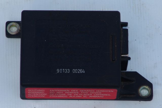

Подскажите пожалуйста .Когда покупал мерс у него были сработавши передние ремни безопастности они были с пиро патронами и к ним шли провода.Я поставил другие ремни тоже с пиро патронами, но провода не подключал потому, как не знаю сработают они или нет.Подскажите кто знает, где находятся датчики удара?
При подключенных старых ремнях постоянно горело табло над зеркалом заднего вида,что ремни не пристёгнуты.Отвечают ли эти провода на ремнях за индикацию на табло?
Датчики удара
Датчик удара RS или SRS находятся внизу центральной консоли сразу за пепельницей, после срабатывания пиропатронов в ремнях следует менять и датчик, а индикация ремней в плафоне освещения салона никак не связана с тем защелкнут ремень или нет

Мне тоже очень интересно ! Получается дачик удара находиться в контроллере ???

Да блок RS или SRS это и датчик и мозг в одном флаконе, на нем даже стрелка нарисована направления движения автомобиляМне тоже очень интересно ! Получается дачик удара находиться в контроллере ???
И скажите как вы определили, что ремни стрелянные ?

Спасибо ! А у меня блестящий корпус.

У вас SRS т.е. с подушками, а на картинке RS- только преднатяжители ремнейСпасибо ! А у меня блестящий корпус.

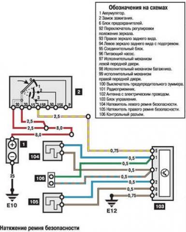

Если снять контролер и не ставить новый а ремни подключить табло будет работать?

Какое табло не понятно?, видимо вы имели в виду контрольную лампу RS (SRS) на приборной панели. Если снять контроллер, тогда не понятно куда вы собираетесь подключать пиропатроны ремней ? ведь они подключаются к контроллеруЕсли снять контролер и не ставить новый а ремни подключить табло будет работать?
Так же не сложно продиагностировать систеу RS, внизу, в ногах у пассажира есть диагностическая колодка (красного цвета) , нужно взять провод достаточной длины, вставить в разъем, включить зажигание, замкнуть провод на массу на 2-3 секунды (удобно на корпус прикуривателя) контрольная лампа на приборной панели будет вспыхивать (количество вспышек нужно сосчитать). далее количесво вспышек \ значение
