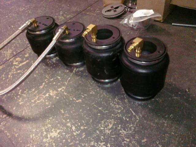

#19
Отправлено 02 May 2011 - 09:17
Выглядит в кучке вот так![]()
Для экономии ресивер и компрессор можно купить и здесь, а не тащить через океан.
Сообщение отредактировал Корнелий Шнапс: 02 May 2011 - 23:44
+7 916 249-7О99
#20
Отправлено 02 May 2011 - 23:43
Вот нашел какие должны быть подушки для 116, 123,126.
+7 916 249-7О99
