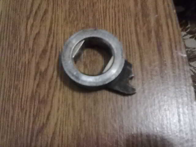

Отправлено 26 October 2011 - 18:29
Снял ролик и обнаружил, что нет деталей под номерами 26, 29, 23, 20, 47, 44. Как быть?

#18 ОФФЛАЙН   synoc
synoc
  • Cообщений: 1737
  • Город:Йошкар-Ола
    W140 350TD
Отправлено 26 October 2011 - 20:31
02427 (Febi)- вот тебе решение проблемы!
Изображение Изображение
#19 ОФФЛАЙН   tolstun66
tolstun66
    Обычный человек
  • Cообщений: 5599
    w124 230e
Отправлено 26 October 2011 - 21:39
Если будешь заказывать весь натяжитель, то там нет деталей 44, 47.
Конечно как по деньгам, я бы заказал весь натяжитель в сборе. Так как,детали от разных производителей могут не подходить по диаметру. Там немного но приходится подточить на наждаке.
