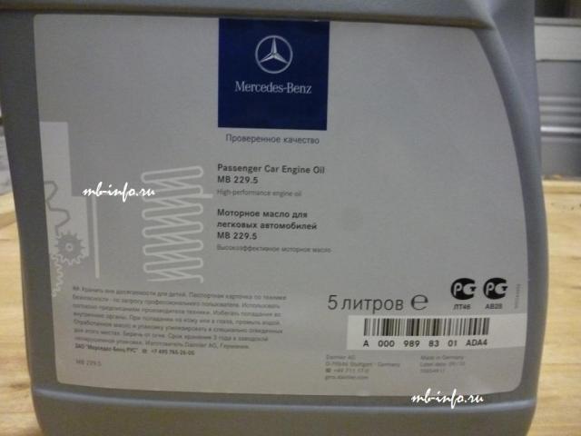

#5 ОФФЛАЙН   sergegja
sergegja
  • Cообщений: 557
  • Город:М.О.Кратово
    SLK 230 R 170 Kompressor
Отправлено 05 April 2012 - 14:47
стесняюсь спросить:)
мой вопрос слишком сложный или слишком глупый?:))
сегодня собираюсь брать 229.5
А 000 989 830 1ADA6.........

#8 ОФФЛАЙН   sergegja
sergegja
  • Cообщений: 557
  • Город:М.О.Кратово
Отправлено 05 April 2012 - 15:39
A 000 989 83 01 ADA4

#9 ОФФЛАЙН   free'n'murz
free'n'murz
  • Cообщений: 1053
  • Город:Москва, СЗАО/ЮЗАО
    W202 C280 M104 АКПП
Отправлено 05 April 2012 - 15:51
Вязкость какая?
#10 ОФФЛАЙН   sergegja
sergegja
  • Cообщений: 557
  • Город:М.О.Кратово
Отправлено 05 April 2012 - 15:52
5-40
ГАЗ 69 - для души.
УАЗ 3151 Черный Раптор-сток и только сток
SLK - на каждый день
WDB1704471F052969
Московская Шнауцер Команда
