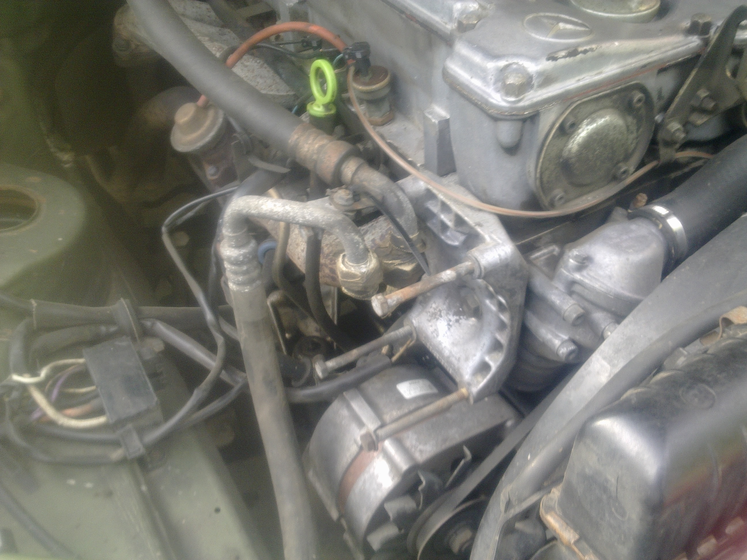

#17 ОФФЛАЙН   zloy_4532
zloy_4532
  • Cообщений: 3
  • Город:Кемерово
Отправлено 03 June 2012 - 14:33
Привет! Если не сложно скинь мне подробные фото того что прислали, хоть на вид буду знать что там надо. Заодно и посмотрю чего не хватает, из того что знаю.
у меня 126 м110 1983г с кондером. правда кондер не работает(не разбирался еще, смотреть надо), но все детали вроде на месте
если подсказать что где находится надо то пжста)))
#18 ОФФЛАЙН   ValicK
ValicK
  • Cообщений: 521
Отправлено 08 June 2012 - 15:04
Пожалуйста, скиньте сюда фото копрессора кондея от м110. если есть фото уже установленного компрессора на 126 с м110, то вообще отлично. очень очень надо.

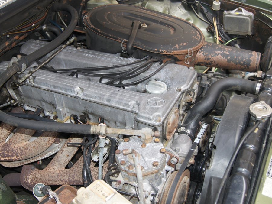

#19 ОФФЛАЙН   SHISHA
SHISHA
  • Cообщений: 795
    w124,w116,w126 560 SEC
Отправлено 10 June 2012 - 17:17
Вот как на 116.Мотор тот же 110.

#20 ОФФЛАЙН   ValicK
ValicK
  • Cообщений: 521
Отправлено 12 June 2012 - 02:04
а вот это тогда под какой компрессор?
