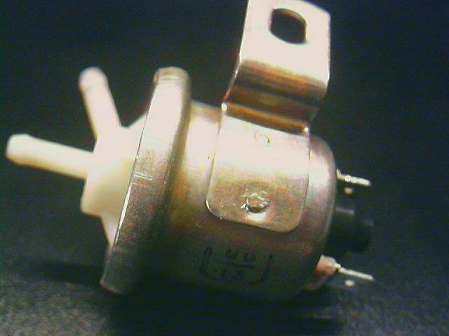

Привет, ну как решил проблему? Ситуация аналогичная- вкорячил сигналку, эл. клапан поставил к трубкам глушилки, работает, но есть великая проблема, эл. клапан после того как заглушит машину остаётся под питанием (потребляя при этом 350 мА). Если у тебя получилось, расскажи как делал.

2 alkogolik, А какой клапан поставил от чего? И как именно ты его к этим трубкам прилепил....?
Вот вам ответ на ваш вопрос , спустя 5 лет :-)
Этот клапан с жигулей, вроде как с 2106
