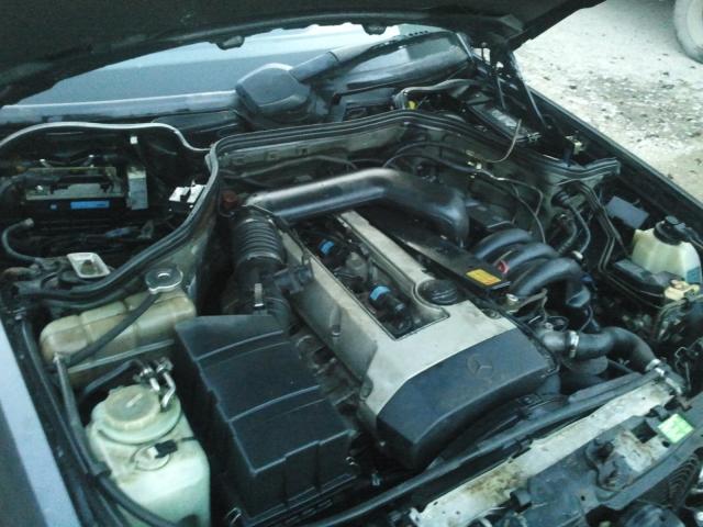

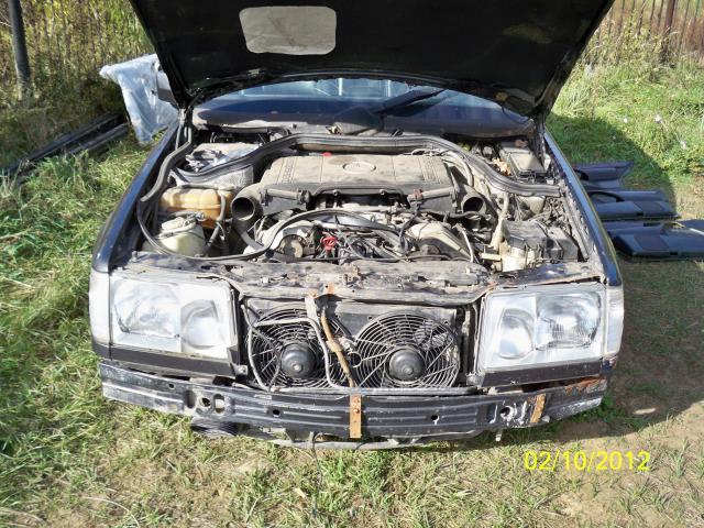

а можно уточнить че такое асд а че такое аср ? просто я видел три типа агрегатов на месте абс в 124 ?? там либо простой абс либо 2 разных штуки бывают ))) какие отличия у них ??
с простой абс все понятно
номер 2
и есть ещё третий вариант на волках такой видел частично не закрыта пластиком там то че такое ?

асд при пробуксовке на скорости до 38 км в час замыкает задний дифференциал намертво - зимой и по грязи легче едет с места и уменьшает раскачку .
аср душит двигатель и притормаживает буксующее колесо (системы абс и аср обьединены в одно - как раз там под крышкой)
