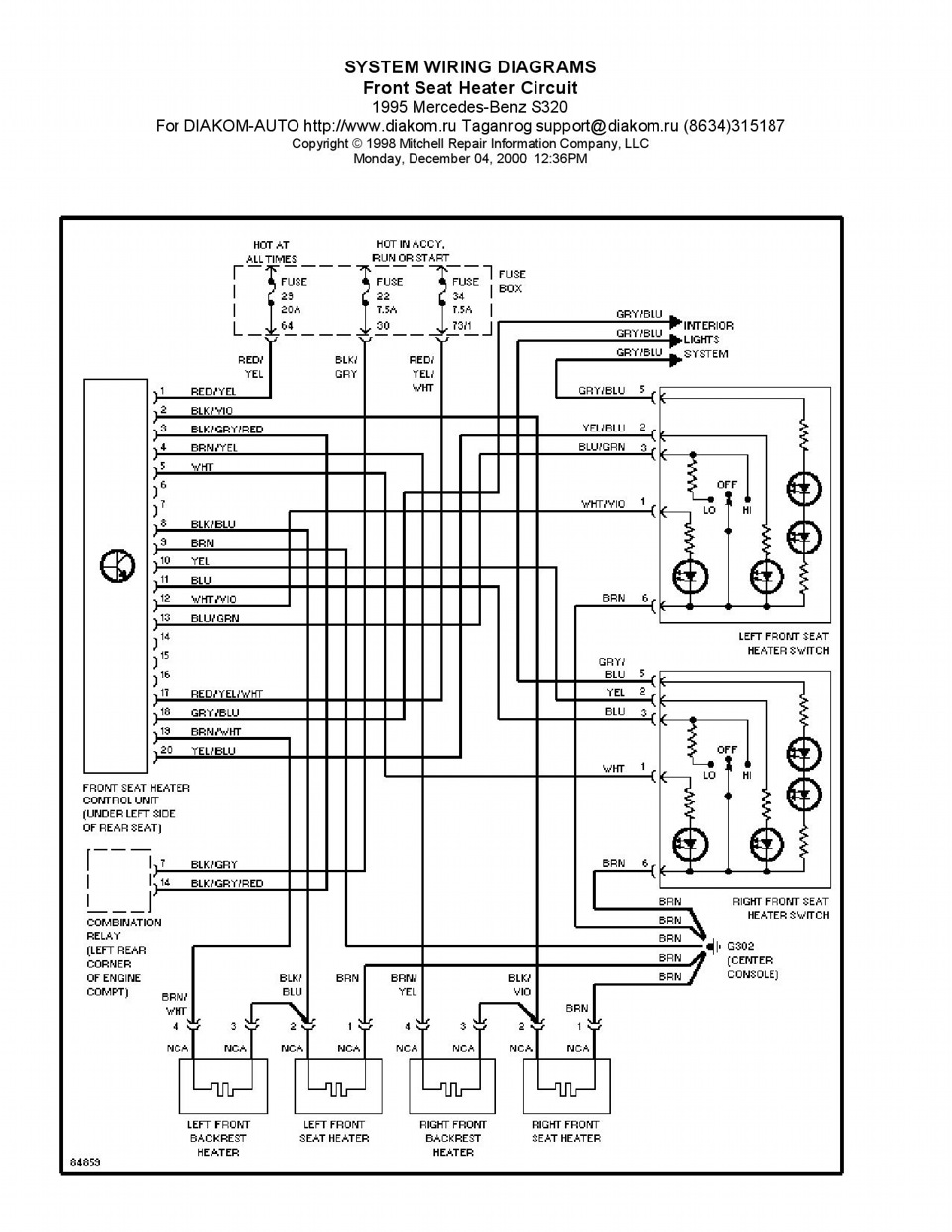

Подскажите распиновку кнопки попогреев 1408209810 5-контактная.Можно схемку али чертеж....Спасибо
разные схемы были на два рели и одно реле... и даже с одним реле тоже были разные варианты.
вот один из вариантов.
хотя если кнопка на 140.. начинается. наверное она от w140 и схема может быть совсем другой....

Спасибо.Но у меня кнопка 5-ти ногая...Можно от 140-го схемку...
лови

тоже похоже не то... ша пятиногую поищу

чёт все шестиногие что нахожу))))

хотя по логике схема должна быть как на последней картинке...
Так там четвертая нога ампутирована. И шестиногий зверь стал пятиногим... :redface: :gigi:

Вторая схема-самый сенокос!Сейчас свою схемку расчерчу и зафигачу колхозный попогрей на штатных кнопках...Спасибо...
