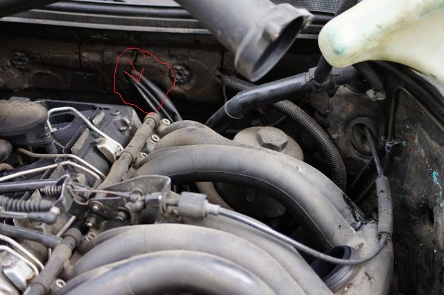

Поиогите, пожалуйста. Проблема в следующем: не опускаются при нажатии на кнопку задние подголовники, не отключается рециркуляция воздуха по салону, не работает корректировка фар. Что смотреть в первую очередь. И за что отвечает проводка на фото. У меня один жгут, который потонше и в тряпчатой изоленте, идущий гдето в сторону масленного фильтра просто перерезан(.
	Mb W124 E250 D 1994г.

И почему могли оплавится контакты, которые надеваются в фарах на лампы дальнего света?

Наверное лампы вставили не номинал.........а проводку.....посмотри куда она идет... ![]()

В сторону масленого фильтра идёт жгут на датчик давления масла и на датчик положения колен вала.
По корректору фар и остальному нужно проверять вакуумные магистрали.

Датчик давления масла работает. А за что отвечает датчик положения коленвала?
Он нужен для блока управления мотором и тахометра.
