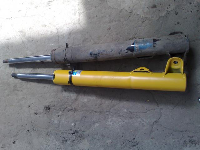

Если по минималке затраты, бери от машины с большми обьемом. Если у тебя 220, то бери от 320 аморты и пружины. Но не переусердствуй.Я хотел сделать жестче, пружины оставил родные а аморты от Е320 Бильштайн поставил. Идет приятно, как мячик. Дубовости нет.

Пружины не трогай, ну если только пильнуть немного. Начни с амортизаторов, должно удовлетворить. Бильштайн b6 самые жесткие из бильштайнов, B8 тоже самое только шток короче.

Нет )) Больше того, если ты поставишь амортизаторы более жесткие и не укоротишь пружины, то машина станет до двух сантиметров выше, из за более высокого давления амортизаторов.
Короткий шток, делает подвеску более короткоходной.... ровно на столько, насколько этот шток короче, а короче он на столько:
