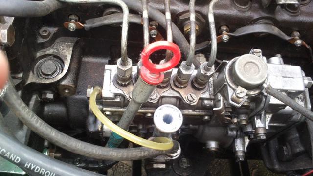

Вот фотографии ТНВД

Этот вот:

Этот вот:
Дружище, судя по фото, у тебя ТНВД НЕправильно запитан. Почему с подкачивающего насоса у тебя идёт выход сразу в ТНВД??? А вход в подкачивающий насос откуда-то сверху(по фото не видно), похоже , с фильтра. Подключи магистрали правильно и всё заработает. Найди подачу с бака(трубка, не перепутай с обраткой), от неё шлангом запитываешь первый (правый, если стоишь у крыла и смотришь на насос)штуцер подкачивающего насоса, далее запитывешь второй штуцер подкач насоса на вход в фильтр. С выхода фильтра запитываешь ТНВД(спереди). Со стороны блока на ТНВД стоит штуцер обратки с клапаном, оттуда шланг(либо пластик трубка) идёт на тройник на фильтре, туда же запитана магистраль обратки с форсунок.

Отправлено 18 June 2013 - 07:12
Николай, огромное спасибо!
Сейчас попробуем
