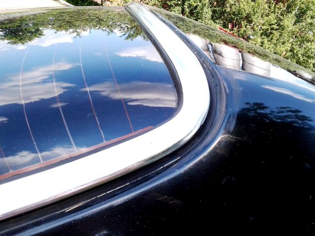

Снятие заднего стекла mercedes w 126:
Констукция молдинга емеет вот такой крючек который цепляется в резине его мы подковыриваем отверткой по неправлению снаружи к стеклу и вытаскиваем ,но делать ето нужно аккуратно так как можно деформировать сам молдинг . но вцелом он снимается легко , у меня ушло на снятие молдинга где то минут десять :biggrin:
Вот такой вид имела моя резинка до замены:
После снятия молдинга заднее стекло можо вытащить просунув руку через дверь и надаввив на него изнутри
Дальше снимем саму резинку и видим что там происходит :shock: :shock: :shock:
Берем и очищаем посадочное место (здесь подходит щетка по металлу ножи и т.д.) также очищаем новую резинку стекла (я взял на разборке)от пыли и тд,лотом обезжириваем это все с помощю обычного растворителя :rolleyes:

Потом берем обычый крокодил для стекол и выдавливаем его в посадочное место резинки заднего стекла к кузову и ставим эту резинку на ее место .Когда резинка стоит, берем все тот же "крокодил" и выдавливаем его уже в посадочное место стекла по всему периметру и вставляем стекло в резинку(тут понадобится помощь второго человека ). Вставляем низ стекла в прорезь резинки и дальше отверточкой по кругу :smile: Когда все края реинки будут заправлены можно приступать к запихиванию молдинга назад в резинку . Для этого я сделал следующее :взял немного моторного масла (что было под рукой ) и смазал прорезь в которую вставляется молдинг и сам молдинг!
Потом начал вставлять сам молдинг (он состоит из трех частей я начал с нижней) - я выставил его посередине и начал стукать по нему кулаком и он потихонечку стал садится на свое место
Также происходило и с остальными двумя молдингами (стукаеш кулаком по ним и они садятся на место) Потом я взял резиновую херню (по всей видимости какая то подушка) и аккуратно(тут главное не переусердствовать ато деформируется молдинг) простукал молотком весь молдинг по периметру особенно нужно обратить внимание на два верхних угла так как там может быть несостыковка но это все подганяется
Потом когда я посадил молдинг полностью на свое место я состыковал три металических разъема(блестящие двигающися штучки по краям молдинга) взяв отвертку и легонько постучал по ним для того что бы их передвинуть на нужное место :smile:
И, о чудо - у меня все получилось !!! Да прибудет с Вами Сила !!! :smoke:

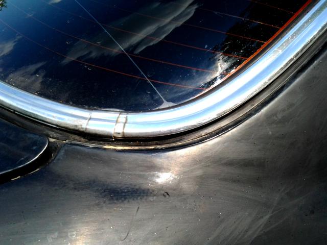

7fantom. Этот способ "изобретён" Вами? По крайней мере, я вижу такое первый раз.
Как-то не очень здорово смотрится это место. Может фотография неудачная?

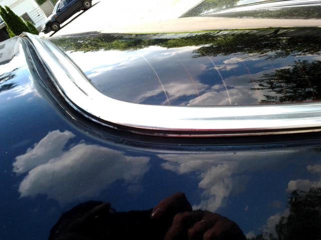

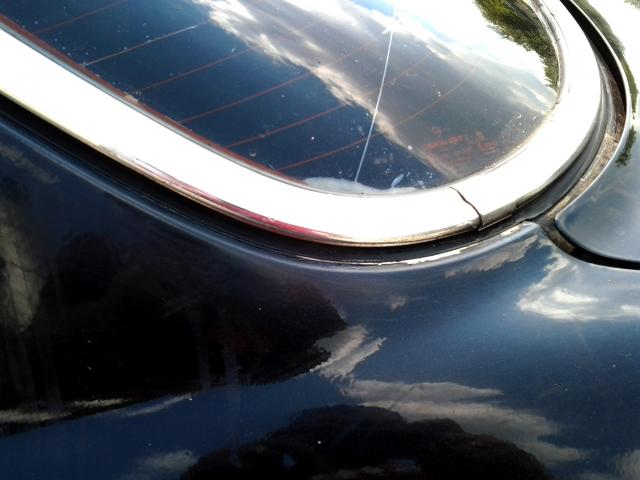

Это скорее всего неудачный ракурс потому как очень спешил (хоть додумался по фоткать), резинка лягла отлично и самое главное - вчера пол дня лил дождяра а у меня в багажнике сухо :super: :super: :super: . Да кстати из салона разбирать ничего не надо, все снимется снаружи !!! На все про все у меня ушло часа три - так что пробуйте , если будут вопросы с радостью помогу :smoke: . Вот фотки углов заднего стекла как видите молдинг стоит нормально и резинка тоже , белые пятна на фотках возле резинки это старая краска (когда снимал резинку заодно хорошенечко все зачистил - позже буду красить :biggrin: ):
Левый нижний угол
Левый верхний
Правый нижний
Правый верхний
Есть такое.
Метод, конечно, интересный... работает и ладно. ИМХО шнур заложить под резинку проще.
Перед снятием молдинги снимаю. Ниразу ничего не погнул. Никого не агитирую, но мне кажется так проще.

3 фотка снизу- всеравно видно что погнул молдинг. но кому-то и так норм. я буду только вместе со стеклом снимать/одевать. Гнутся они легко и незаметно.

С молдингом все норм, он не погнут это просто фотка так получилась !!! :bangheat:
