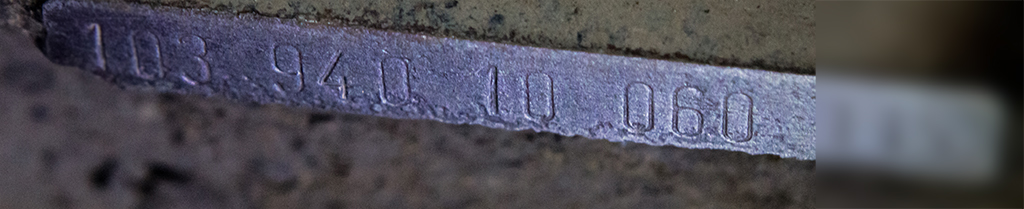

Подскажите кто сам сталкивался или слышал как нужно поступить. Короткая предыстория. Купил авто 124 мурз 103 двигатель в идеальном состоянии, заводится с "полоборота" в любую погоду. Работает как часы. Одна беда в ГИБДД утверждают, что номер двигателя изменен. Конкретно - изменена цифра ноль на цифру шесть в середине номера. Я прошел экспертизу (на которую направили в ГАИ) там сделали фото номеров кузова и двигателя и утверждают что цифра и правда изменена. Хотя хозяин у автомобиля в России был только один - пенсионер который ездил на машине 15 лет сдувая пылинки с авто и послушно проходя техосмотр. Разумеется он утверждает что ничего сам не менял. Я сам сделал фото (благо профессиональный фотокорреспондент и опыт такой съемки у меня есть) - если честно ничего там не изменено, снимал при разном свете и условиях!!! Вот собственно теперь у меня два вопроса. Можно ли пройти независимую экспертизу и доказать что номер не перебит? И могут ли у меня забрать авто из-за этого дела с номером?
Вот фото номера - может кто разбирается перебита ли цифра на ваш взгляд?

Сделай фотку в макрорежиме где три цифры 060. Похоже, что на 6 верхняя завитушка чуть шире, могли за нее зацепиться. У меня последняя цыфра на двигле отлита чуть криво. Тоже гаец докапался на техосмотре. Пришлось показать ему его же подпись на прошлогоднем талоне.
И фотку экспертизы.

Не похоже на перебивку. Все цифры продавлены одинаково. Внизу сильнее, сверху нет. Уширение по завитушке может быть производственным браком. На левом 0 слева внизу цифры тоже есть брак. А как бьется по вину машина?

ябы сказал, что не 0 на 6 изменен, а 7 на 0 изменена, кроме того, перед ней ноль раньше был единицей.
те получается 170.
Еслиб не было инфо, что перебит, ничего такого бы не увидел, шестерка очень ровная, цифры все акуратные. Смущет немного другое, что сама площадка под номером пожевана. и на фото мерещатся 1 и 7.
имхо эксперт подтвердит чистоту. авто забирать не будут, но оно может превратится в недвижимость. тогда придется утилизировать и ПОЛУЧАТЬ СПРАВКУ НА НОМЕРНОЙ АГРЕГАТ, потом ментяь мотор и вперед.

кстати, как можно из 6 сделать 0? Это ж надо лишнее от 0 чем-то убрать. Заварить например. Но это сразу видно будет. Из 6 сделать 8 можно. Чо-то гаец задумал. Хотя странно, что экспертиза подтвердила и не дала копию.

а по поводу "поженаной площадки" двигатель 85 года, видимо сказалась коррозия или еще что то из этого разряда.

по экспертизе тут надо специально обученных и имеющих методики те криминалистов а у них крови визуального еще и магнитно порошковые методы должны быть
те метал с наклепом который остается после нанесения первичной цифры даже после забивки и спиливания будет давать изменение магнитных линий на порошке.
как понимаете не у каждого такая штука есть и не все ей пользоваться могут.
