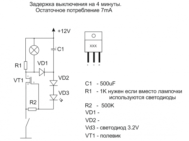

мне нарисовали схему на 1-м транзисторе. будет задержка на 8 минут(кондер 470uF). засуну все в корпус от автореле.

#12 ОФФЛАЙН   abivan
abivan
  • Cообщений: 302
  • Город:Москва (Зеленоград)
Отправлено 07 August 2013 - 12:19
PS: да перенесите уж тему в колхоз. там и схемку таймера я прикреплю
вот простая схема задержки. Спасибо коллеге по работе Сергею.
не проверял как дружит с сигналкой. Когда проверю сделаю фотоотчет в тюнинге.

док, чего пишем? 0.28ma выжрет...
ток саморазряда акб 3ma в час. 2-3% емкости в месяц
схема жрет 7ma когда двери открыты, но светодиоды не горят. Чего она выжрет? Когда двери закрыты она вообще ничего не потребляет. А вот если девайс не ставить, то 4 линейки (мне проще все 4 впараллель) потребляют 500ma. Включать подсветку двери на постоянку не хочу. Не правильно это. У плафонов потолочных есть кнопка отключения и здесь должны отключаться.
