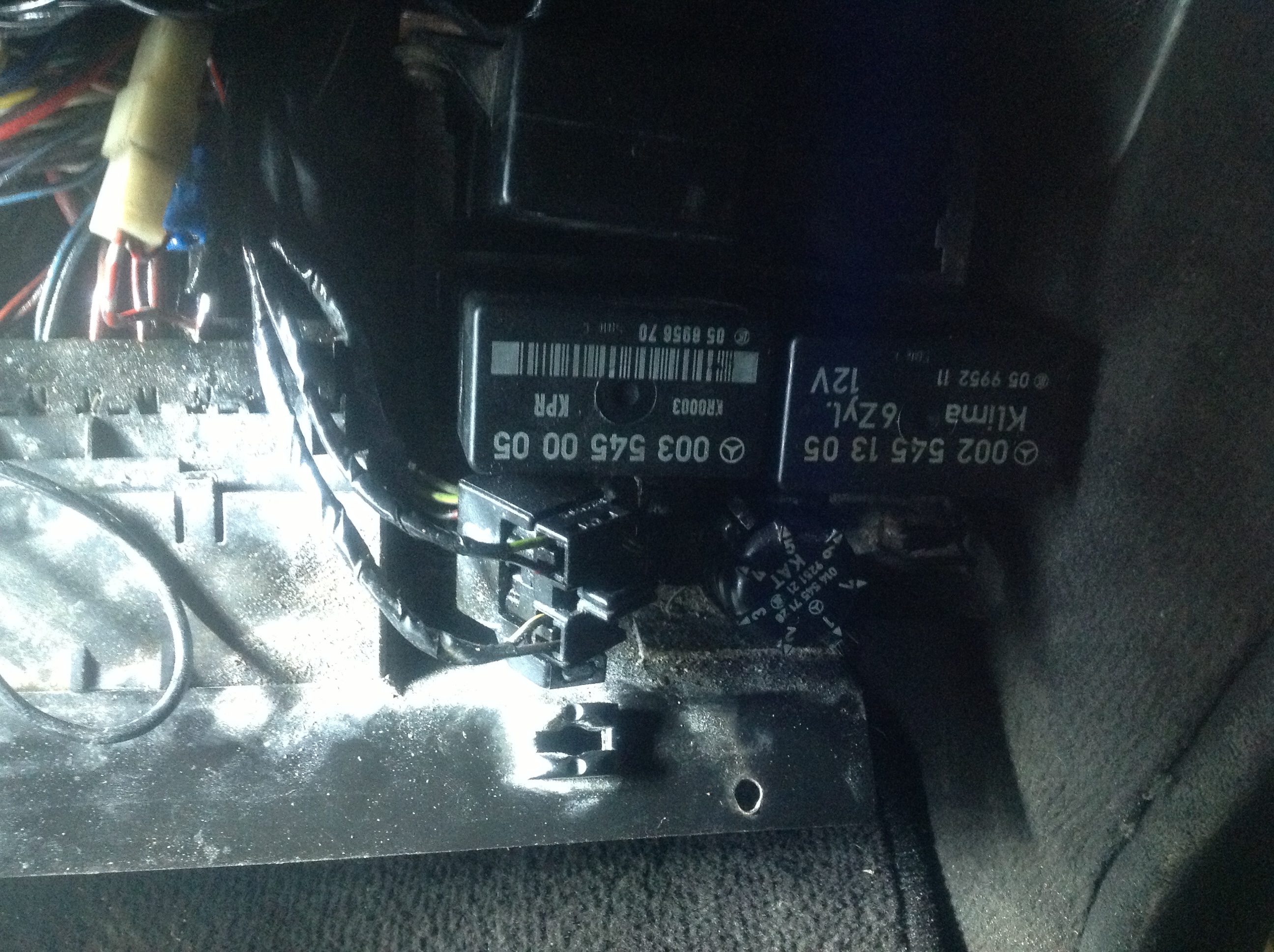

И еще вопрос, что бы темы не плодить, тут люди понимающие))
У меня парур раз было что обороты зависали на 1000 и машина отказывалась ехать. Путём несложных вычислений, стало ясно что нет напряжения на клапане ХХ. Может и еще где-то, не знаю. Начал откручивать блок предохранителей под бардачком(там же и все реле стоят), как ХХ нормализовался и машина заработала. Следующий раз это вылечилось ураром по панели в районе бардачка.
Что это может быть?
Может какая-то из релюшек на фото? Одна из них реле бензонасоса, как я понимаю.
И еще, что за "крутилка" с надписью KAT? Которая сильно похожа на EZL.

#17 ОФФЛАЙН   zenderdb
zenderdb
  • Cообщений: 2912
  • Город:Масква
    W ЗАЗ 968А
Отправлено 02 November 2013 - 18:06
Да вот и по моим ощущениям/понятиям- бедная смесь.
Всё понял, всем спасибо, меняю насос, промываю сетку.
Что это может быть?
00 05 реле бензонасоса, там где Клима написано реле компрессора кондея.
Пропадает сигнал на клапане ХХ это виновато скорее всего реле перегрузки. Алюминиевое с предохранителем под крышкой.
Ищи снимай пропаивай. Тем много про это реле.

#18 ОФФЛАЙН   Orchis-limbus
Orchis-limbus
  • Cообщений: 52
    W463, G300, 1991
Отправлено 02 November 2013 - 18:13
Да, понял что за релюха, спасибо!
