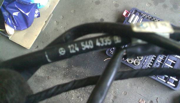

всё, хорошая б\у проводка у меня. Уже заказаны новые плафоны... Дело пошло.

чтоб остальные желающие знали, она идёт одним жгутом, основная левая часть, у водителя она подсоединяется в разъём под "подножкой", далее тянется по всем левым дверям, далее перемычкой на правые двери.
