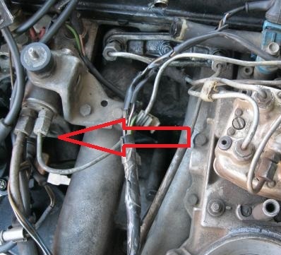

В общем в кратце первое был KE потек ЭГРД ничем не победил .Поставили K так как был в гараже, лежал. Все хорошо все работает но провода от датчика давления KE надо теперь поставить на датчик K верно мыслю? А иначе что то плоховато заводится. Стрелкой датчик где фишка. Посмотрев тестером понял один минусовой второй сигнал. И там и там одинаково.....просто тянем провода, ставим фишку и алга?
И второе трубка как раз на которую попадает стрелка можно ли ее купить? Например exist все обыскал пока не могу найти. Немного состояние трубки не удовлетворительное. Хотелось бы ее заменить.

Ни чего не понял.Какие провода от датчика давления КЕ?Может провода к ЭГРД?Только куда ты их в К-Джетроник воткнёшь?Найди в интернете эл.схему К-Джетроник.Там вообще практически нет проводов.12 вольт приходит на РУД,12 вольт приходит на вспомогательный воздушный клапан и кратко временно приходит на пусковую(через датчик температуры)И смысл было городить огород,когда можно было ЭГРД б/у прикупить и не парится.

ну да провода с ЭГРД . Течет с другим эгрд . Видимо надо шлейфануть место на дозаторе. сочится топливо в одном месте что с родным что с другим "новым" Ни резинки ни эгрд другие не помогают. Есть еще дозатор КЕ с которого как раз был скручен "новый" на нем ничего не течет что с моим датчиком что с родным что стоял на нем. Но с ним и машина не заводится вообще. Но на вид идеальный чистый будто не юзаный. Тоже валялся в гараже завернутый в тряпочку. схему посмотрю. И что то мне подсказывает что там нужен тот же сигнал.

Ни чего для К-Джета не нужно!Это чисто механический впрыск.Другой дозатор,РУД,вспомогательный воздушный клапан.ЭГРД по приоре нету,вместо него РУД.Так же на К-Джете нет мозгов.

На РУД идёт не какой-то сигнал, а 12 вольт параллельно бензонасосу.

Совершенно верно.Через реле бензанасоса.Питание подаётся на бензо насос ,параллельно на РУД и на на вспомогательный воздушный клапан.Всю проводку с КЕ- Джета,надо переделывать на К- Джет.Ты сам себе устраиваешь гемор!Раньше ты е...вся с ЭГРД,теперь будешь снашаться с РУДом.А живых РУДов в помине нет.Цена в экзисте на них космос,это без подтверждения доставки.

Найдите ЭРГД и оживите KE, это будет куда легче и без колхоза.
А дозатор переберите у хорошего мастера и будет радость.
