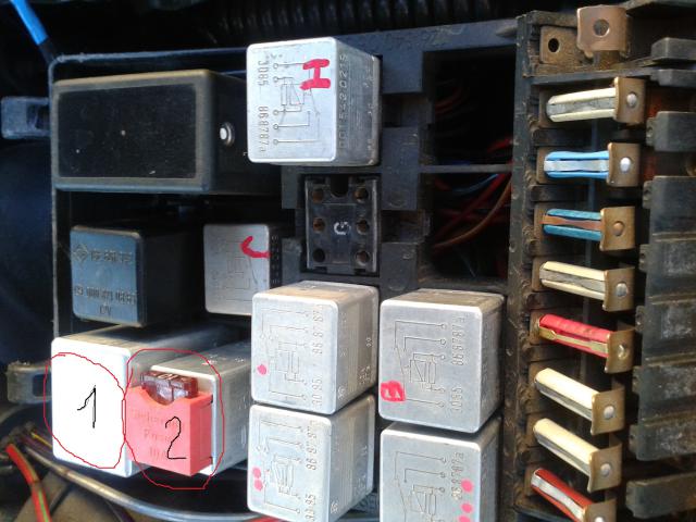

Подскажите за что отвечают реле под номером 1 и 2?

2- на АБСное похоже. посмотри номера на них

На "2" 126 540 4745, на "1" 126 820 12 10.

2 - реле перегрузки.
1- реле задержки подогрева заднего стекла

спасибо. реле перегрузки оно в цепи стартера?

По идее оно в цепи стартера быть не может. Стартер ложится акпп.
Предохранители поменяй на медные. Или полей ВД- шкой. А то алюм с медью гальванопара. Предки плавиться начнут.
