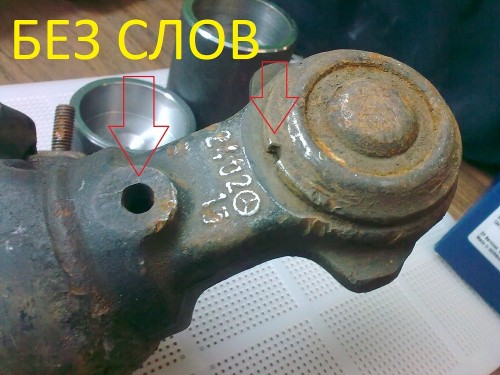

брал лемфердер. отходил 3мес. без люфта. на дороге раз и оборвало!! колесо в сторону.
а все ли умеют правильно ставить шаровые????
там специальная метка есть есси чё, а дяди васи в гараже запресовывают кувалдой, не глядя на метки, вот вам их и вырывает...
для несведующих http://forum.benzua....hp?f=70&t=46587

да ещё и новые опоры , как правило , забивают кувалдой в рычаг ., а не тисками / прессом
минус 50% ресурса сразу , без пробега
