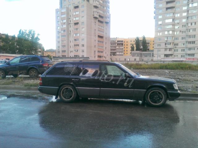

Продал 190,и присматривал др машину и набрел на него,решил взять,у машины проблемы с ке (машину дергает,не сбрысывает обороты стабильно их держит на 2000,то есть газ можно не жать а просто переключать передачи и она будет ехать сама,эдакий полуавтомат,стреляет из глушака при высоких оборотах,заводится норм и пока не жать газ обороты держит 1000 как только нажимаешь сразу 2000 двигатель троит-захлёбывается и тд. Из др косяков пробит глушак и средняя его часть весит,гидравлический насос вроде работает,не проверял да и не особо он мне нужен.кондер не включали 2 года,даже хз что с ним,не работает задний дворник и передний работает нормально только на 3 скорости на 1-2 заедает,я так понял его надо разобрать и прочистить да промазать.,по кузову все в норме,арки целые гнили нет,не работает датчик температура ож,щас поставил вентилятор на принудиловку в понедельник поеду делать..Еще не работает ножной тормоз-горит лампочка ручника и ACD.
ps.Собственно что хотел узнать,KE не когда не было на 190 стоял стромберг,который тоже хорошо мозг епал,но ке я так понял это вообще анальная боль,хочу посоветоваться стоит ли парится с его ремонтом или проще заменить его на что-то более практичное,мотор 2.3 -102 VIN: WDB1240831F197168 1992 г.

Ке в помойку .
пересыпать всё от 3.2 , тада ездить приятно будет ( еси кузов живой конечно

чтоб ездить , делать придёца . смысл поймёте сами ( а так же , всю прелесть Ке
новопассит в помощь )))

Да дело частенько вовсе не в насосе, а в умирающих гидроаккумуляторах подвески (в народе "яйца"), которые как раз роль амортизаторов играют. Стареет мембрана в них, давление падает, соответственно, амортизация никакая. Если "яйца" не меняли никогда, то велик риск попасть на 6000 руб за пару (сейчас может и дороже).
И ни в коем случае не переделывай на обычную! Эффект строго отрицательный, сам рад не будешь. А исправная гидроподвеска - это вещь!
У меня вскоре после покупки умерли "яйца", не пожалел денег, поменял. Супер штука!
И с неисправными "яйцами" долго ездить нельзя - убьешь стойки, которые, на самом деле гидроцилиндры.
