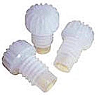

Приветствую. Чем заменить заглушки в порогах? Есть аналоги? пара-тройка надорваны у меня. Еще интересно, продаются ли отдельно пистончики, на которых держатся нижние молдинги и длинные резинки порогов? Там пистончики прямоугольные, вставляются в кузов четырьмя лепестками, забиваем чопик - лепестки расширяются. Комплектом на каждую дверь продают, но там цена 2500р.

Заглушки подходят от жиги. В порогах - "большие" от жиги, в полу под водителем - "маленькие" от жиги, в полу сзади - тоже "большие" ))
Все по 8 рублей.

У меня давно используются пластиковые пробки от импортного шампанского. Снаружи выглядят как ромашки. Жёсткость посадки подбирается намоткой на неё нескольких слоёв изоляции.
A 000 990 21 92 - клипса молдинга порога. Сразу, на новых, сверлишь тонкие отверстия в цилиндриках. Затем их можно извлекать, заворачивая мелкий болтик в отверстие. Иначе их нужно проталкивать внутрь и нужна новая клипса. А из замкнутых полостей их фиг достанешь!

Да их на любой разборки можно наковырять сколько угодно. Выкидывают разборщики их вместе с кузовами. Я вот сам разбираю и все заглушки храню.

Про заглушки, лучше попробовать склеить резиновым клеем или поискать живые б/у. Новые продаются оригинал, но толщина стенок раз в десять меньше и материал похожий на хлорвинил вместо резины.

а заглушки русские существуют точно таких же размеров как на мерсе.

A0009974020 Заглушки 32мм
