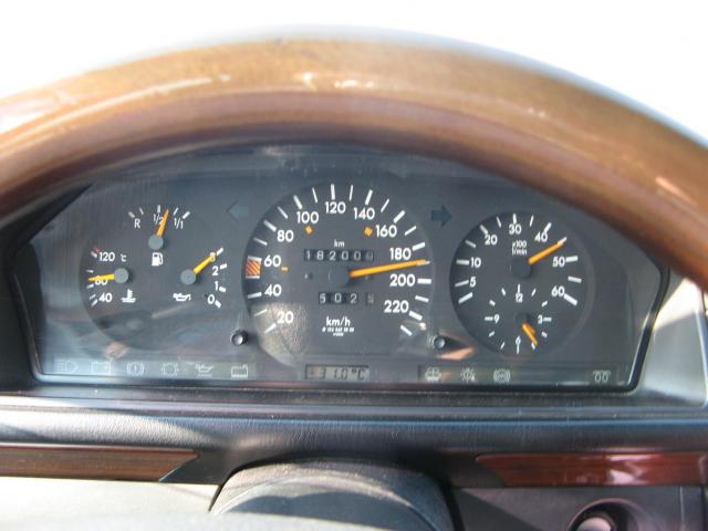

я оспорю !!!! сегодня лично проверял : при скорости 100км ровно 2500 если ехать 120 то ровно 3000об, на правильном редукторе ,ну и при скорости 190 вот такие показания тахометра IMG_0117.jpg
