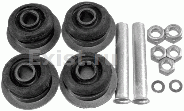

Здрасте всем. Подскажите, в чем отличие рем. комплектов: Lemforder 10970 01 и Lemforder 10971 01. Спасибо.

ценой :mrgreen:
один для Шпорта другой простой - версия екзиста :dont:
а, в каждый из них входят одни и те же с/блоки
Lemforder 11119 01 Сайлентблок переднего нижнего рычаг 2
Lemforder 11120 01 Сайлентблок подвески 2

По номеру шасси:
Lemforder 10971 01 - начиная с номера шасси: B 711096
Lemforder 10970 01 - до номера шасси: B 711095
А комплектность вроде одинаковая :confused:
И то и то для автомобилей без спортивной ходовой части

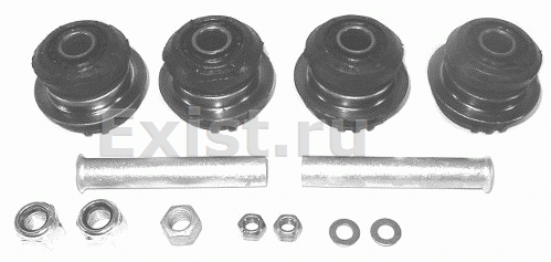

сайленты одинаковы отличие в гайках,для наглядности:
1097001.png -1097001
1097101.png -1097101

за разницу в 400р - можно много гаек купить разных
с/блоки одинаковы, а это основное
