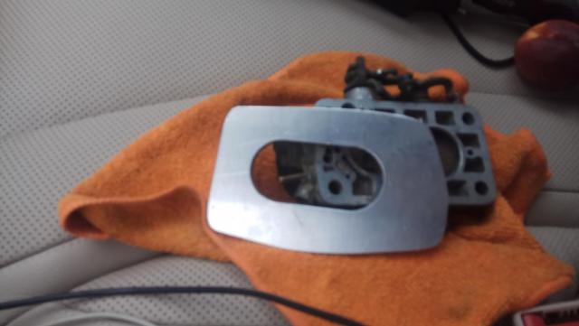

Отправлено 15 June 2017 - 20:37
Менял родной 102963 карбовый на 102982 или 983 не помню надо смотреть. Поставил родной 175 CD. После замены движки ничего не регулировал. Поставил насос электро низкого давления КитайPFP012. Дополнительно тройник на спрос топлива в обратку. Пробег 20 тысяч, все в норме, расход в районе 10 литров смешанный. В Минске родной карб. можно купить за 100-150 долларов. 102983 двиг. 350$. Вот и сравнивайте.
Выточил пластину. В выходные буду пробовать ставить. Родной,вообще не дышит
